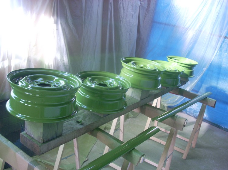

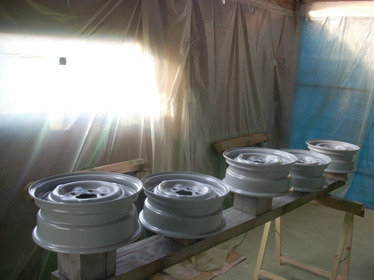

Bon comme promis les jantes sont en apprêt :
Allez on laisse sécher doucement et demain peinture VERTE. :grin: :grin:

Bon les amis, c’est un signe , j’ai fini la peinture VERTE le jour de la St Patrick . :laughing: :laughing:
ça s’arrose . :grin: :grin:
SUper plus qu a mettre de belle chaussettes la dessus
Et hope sa roulle en vert vert vert
Cool Bruno, bon boulot !
Ce soir une p’tite Guinness pour la St Patrick :wink: en attendant la suite
allez hop un p’tit reel avec Martin O’Connor pour arroser tes jantes et la Saint Patrick: youtube.com/watch?v=fWp0jT94IXI
y’a plus qu’à fleurir :wink:

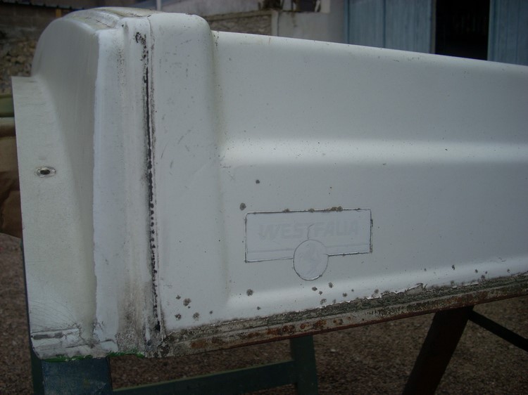

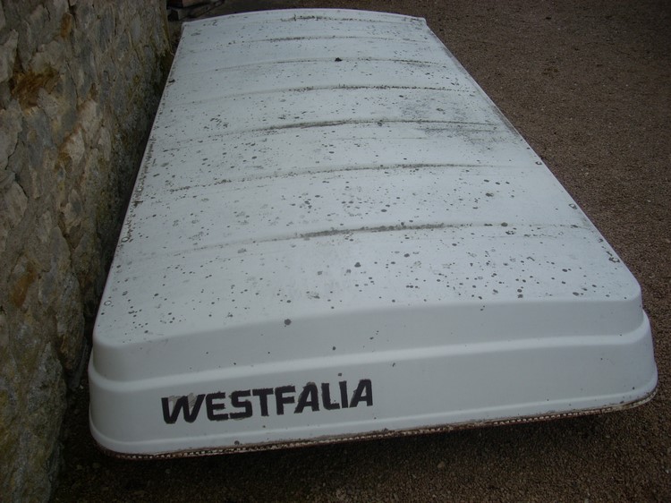

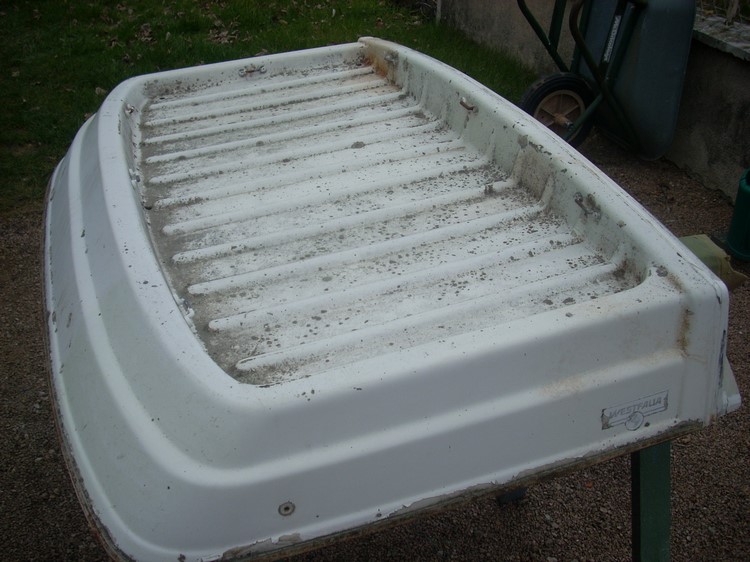

La suite c’est la remise en état de la rehausse .
Bon il faut dire que entre la salade qui poussait sur le dessus et les champignons à l’intérieur … :thinking:
Manquait plus que les oeufs pour faire l’omelette . :roll_eyes: :laughing:

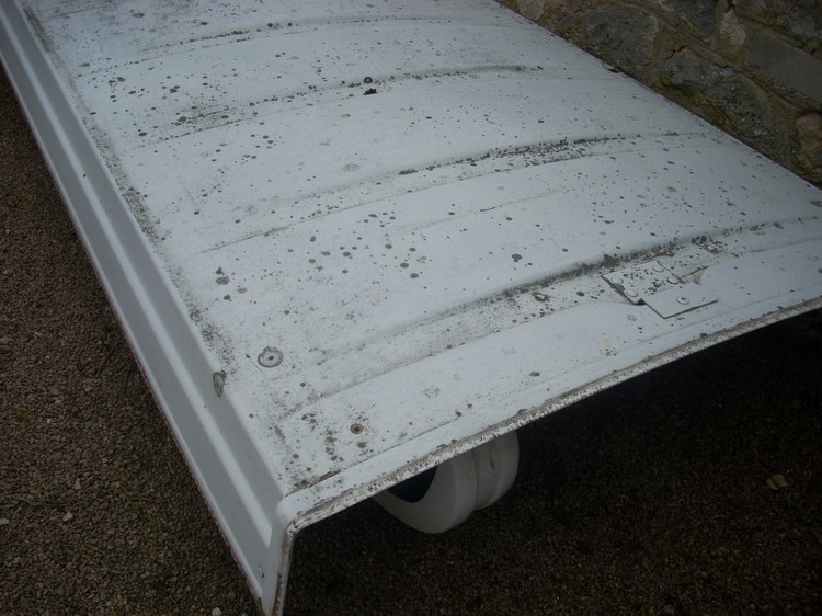

Comme vous pouvez le constater le toit a déjà été repeint et ça été fait avec amour . :open_mouth:
Ils ont repeints sur les autocollants . :astonished:
Ou peut être qu’ils avaient mal lus le mode d’emploi et qu’il les ont collés du mauvais côtè de la peinture . :roll_eyes:

Super, content pour toii !je vois qu’il y’a eu beaucoup d’avancement.

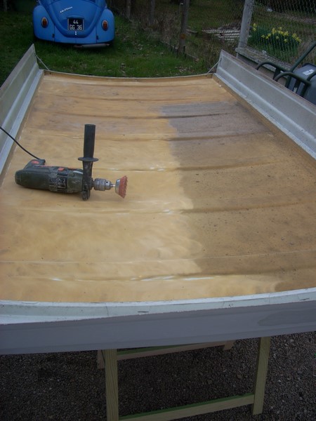

Moi aussi faut que jme fasse la réhausse, tu comptes t’y prendre comment ? Un coup de karcher javelisé ? Le problème c’est que c’est poreux avec le temps, ça revient… Et ensuite, tu passe une peinture spécial ou tu ponces léger (mais je crois que ça se ponce pas cette matière, comme le gelcoat) ?
si tu veut je t’apporte les oeufs :laughing:
Merci Chris , mais t’inquiètes pas je les aies . :wink:
Salut Max,
avec les toits en poly le problème c’est que parfois l’épaisseur de gelcoat et de résine est très mince , donc si on ponce
trop fort , on tombe sur la fibre de verre et là c’est la cata . :imp:

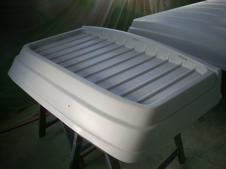

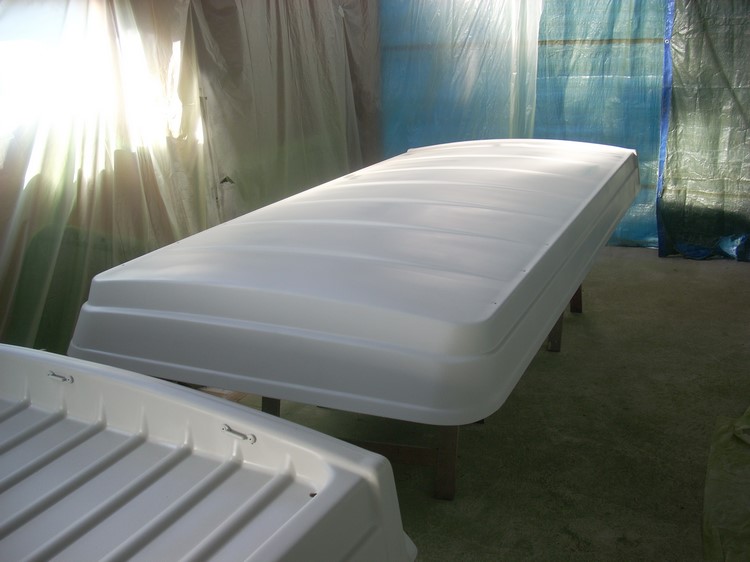

Pour ma part ponçage au 220 puis apprêt polyester garnissant .
Et là ça a tout de suite meilleur gueule . :smiley:

Qu’est-ce que tu appelles de « l’apprêt polyester garnissant » :question:
Tu as une réference de produit stp.
