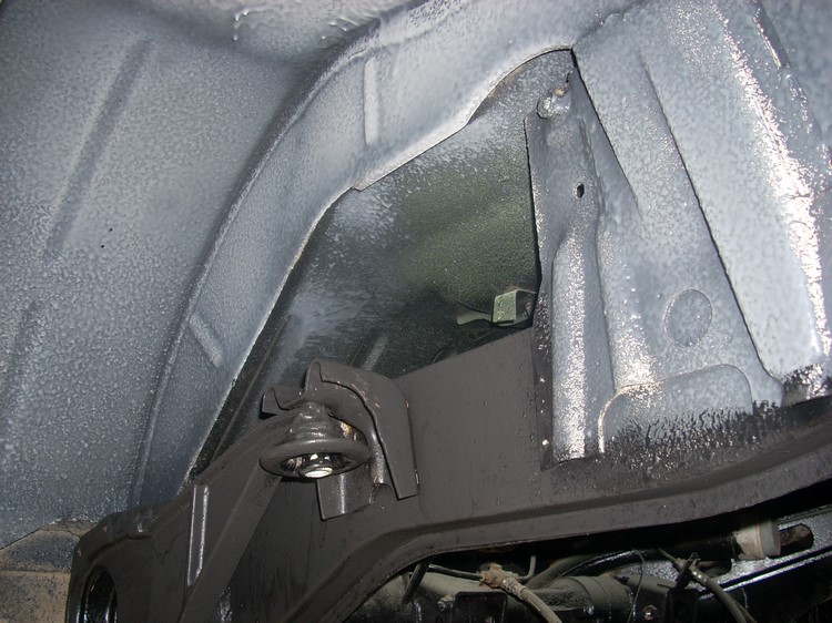

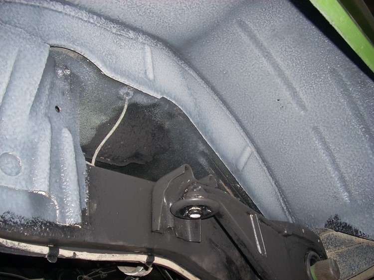

Passage de l’anti-gravillon dans les ailes arrières :

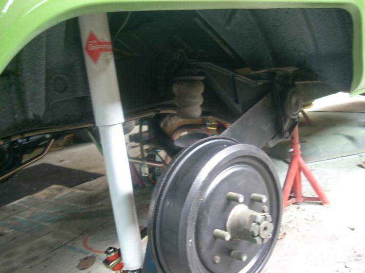

remontage du train arrière :

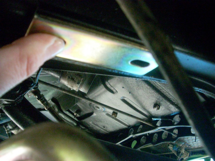

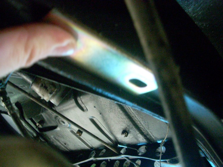

Avec un petit soucis rencontré , en effet les cales fournies dans le kit ne sont pas assez épaisses pour permettre
une bonne fixation sur le longeron ( elles ne comblent pas le retour de tôle de celui ci ) :imp:
Plus qu’une solution , fabriquer de nouvelles entretoises dans du fer plat de 8mm d’épaisseur .

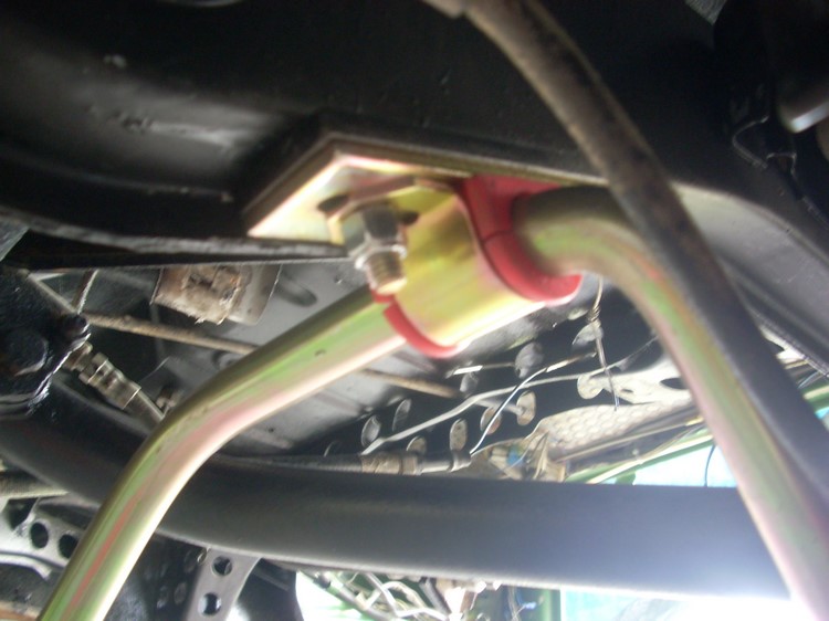

Et là ça me plait beaucoup mieux . :smiley:
Et voila la fixation terminée . :smiley:
