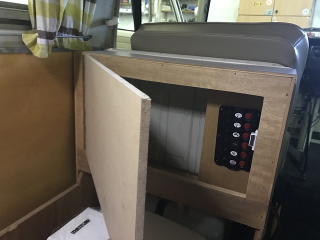

Petite modification du siège dos à la route histoire de planquer un peu tout le bazar electrique

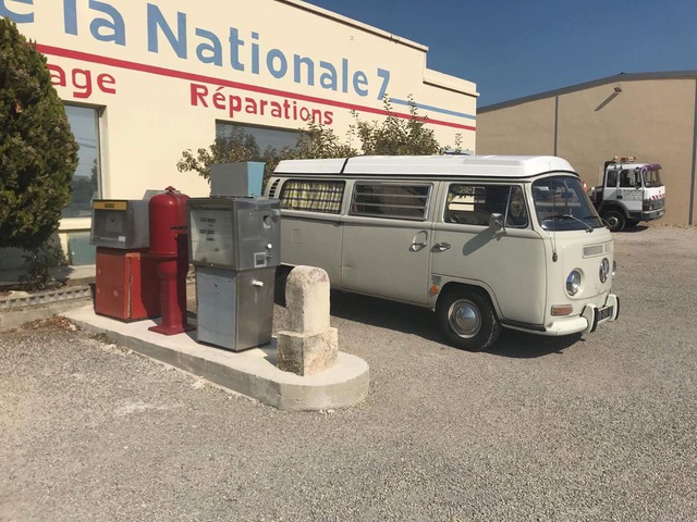

Premier road trip du combi plutôt bien passé, sauvé par Marc de chez On-Off Compagny près de Carpentras sur l’aller vers le SUD alors que le joint spi de boîte avait décidé de me gacher les vacances ! Comme quoi on peut avoir une boite neuve et un moteur neuf et se prendre une belle galère. Heureusement qu on peut parfois jouer sur la bonne étoile et qu il y a encore de vrais passionnés prêt à t aider quelque soit l heure. Marc m a mis à disposition son atelier, filé un sacré coup de main pour sortir le moteur et je suis reparti 3hrs plus tard… La classe :wink:

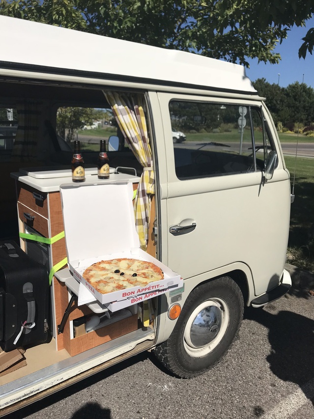

Depuis j ai fais rajouter un tiroir. desole pour la photo pas tres precise mais ça te donnera une idée ! Au pire t auras la dalle !! :laughing:

regarde au dessus j ai trouvé une photo :smiley:
Elle avait l’air bonne cette pizza :smiley: :smiley: :smiley:
