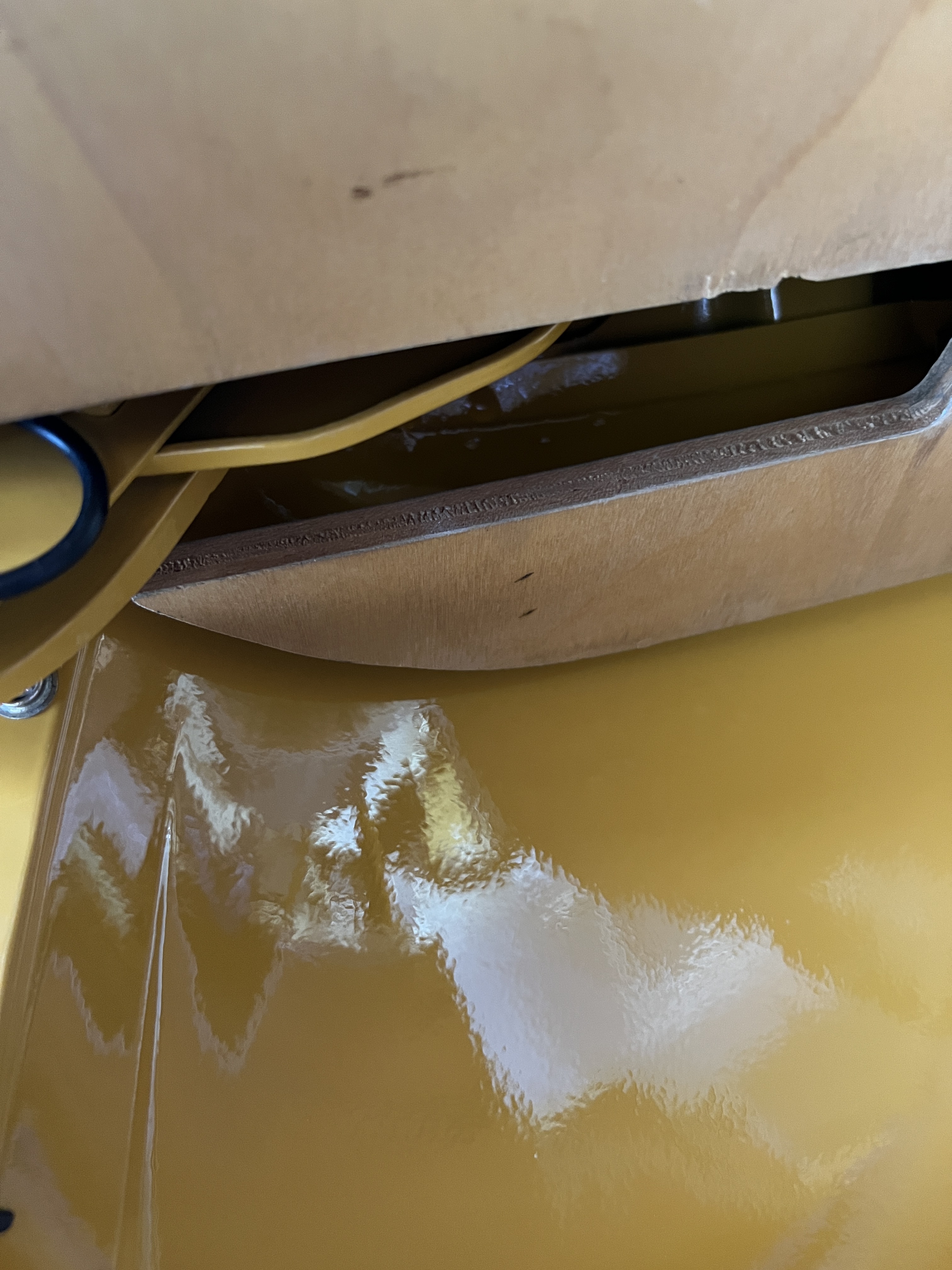

Merci à toi @Greg2k6 pour ces réponses détaillées.
  • Je vais donc opter pour les presses-étoupes
  • Oui sous le cache en bois (étagère) je vois bien où vont arriver les câbles mais je ne vois pas comment accéder au conduit d’aération. Je vais redémonter l’étagère pour voir ça.
  • merci pour l’info pour le panneau. Oui je veux bien les mesures si cela ne t’embête pas. Si tu vois ton bus, peux-tu jeter un oeil dans le conduit d’aération pour voir si tu vois les éventuels perçage?
    Sûrement là quelque part
  • moi je vais devoir rallonger car j’ai opté pour un équipement CTEK dans le compartiment moteur
  • je n’avais pas compris comme ça. Je ne dois donc pas remonter les barres de toit
Merci encore
