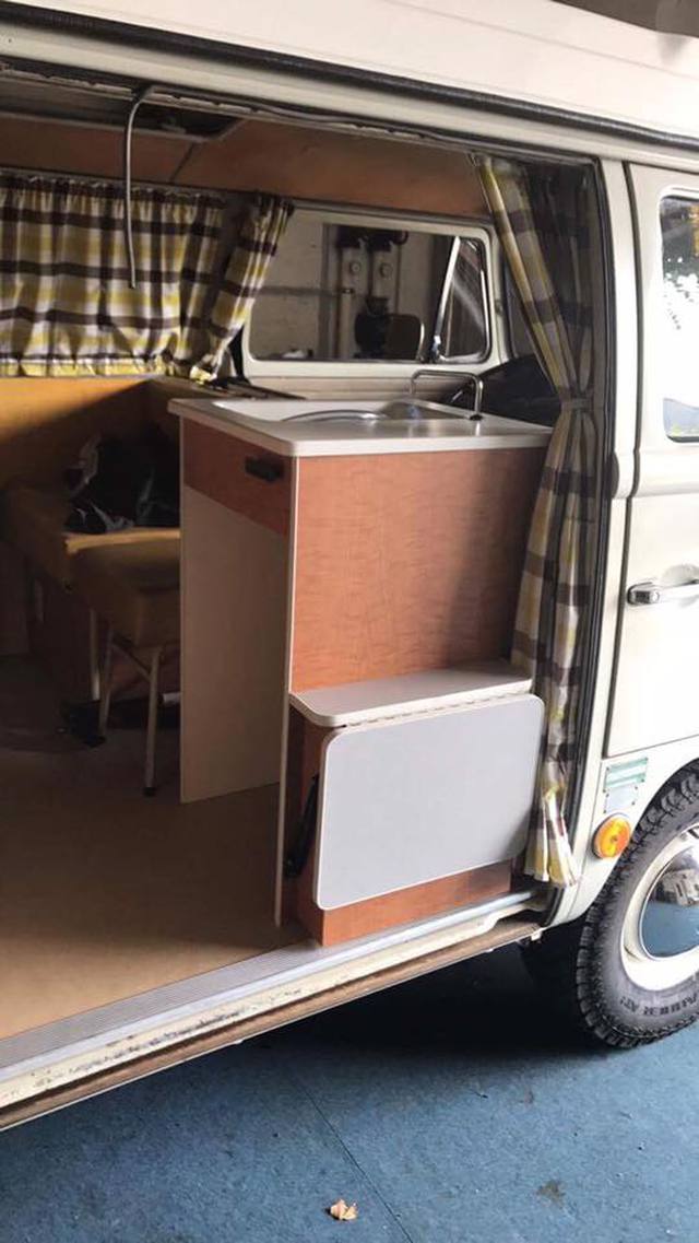

Petit passage chez David de MVM26 qui m’a fait une superbe repro du meuble evier
Et mise en place des nouvelles housses TMI
Du côté conducteur ce n’est pas trop bien tendu, il va falloir remédier à ça !

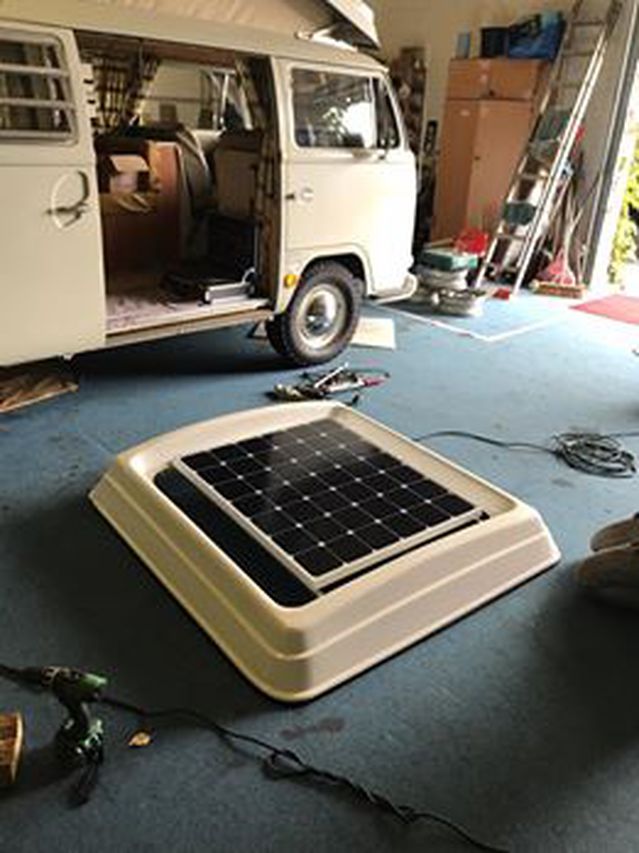

En attendant les plaques je m’occupe de l’installation du circuit électrique secondaire.
La classe !
Pour le panneau solaire, tu n’as pas voulu le mettre sur la partie articulée de la réhausse ? On en trouve des souples qui peuvent épouser le toit de nos jours.
Oui effectivement j avais plusieurs choix, je ne suis pas trop fan Du panneau souple collé Sur La réhausse. Je trouve pas ça très beau. J ai preféré planqué le panneau dans la galerie. Et aussi j ai fais une bonne affaire quand j ai achetê mon panneau ce qui m a aidé à choisir. C est un 140w à très haut rendement. Je n ai plus l usage d origine de La galerie mais j ai prévu une solution de barres amovibles Si vraiment je dois charger Le toit ou une partie du toit

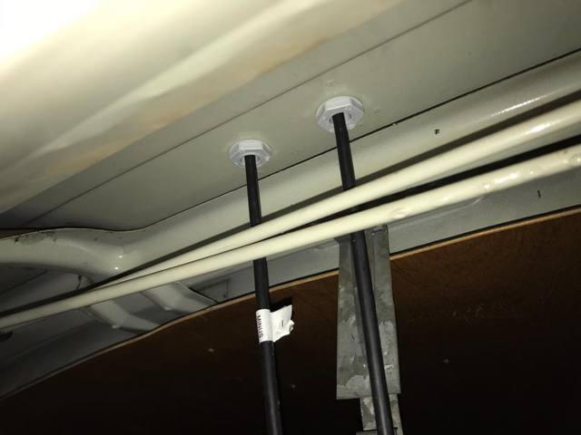

Vraiment sympa l’installation, comment as tu passer les cables de l’intérieur vers le compartiment moteur ? coté penderie j’imagine ?
Il va vraiment être au top ce combi !
Salut !
Non je passe de l’autre coté dans l’oreille du combi par l’aération en perçant 2 trous discrets de l’interieur.
L avantage c’est que je tombe pile sur ma batterie secondaire qui est dans la partie gauche du compartiment moteur.
Du coup pas beaucoup de longueur de cable pour acheminer l’électricité et un minimum de perte en chemin.
