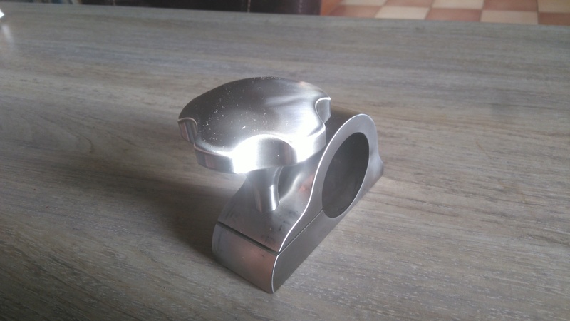

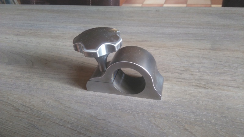

Petit bricolage, en vue de mettre une table avec col de cygne en remplacement de celle actuel …
Vu les prix exorbitant pour une table avec les fixations ( 295 euros …) Y sont fou… désolé pour l’entorse à l’origine, mais là c’est trop … :open_mouth:
Du coup j’ai décidé de la faire moi même !!

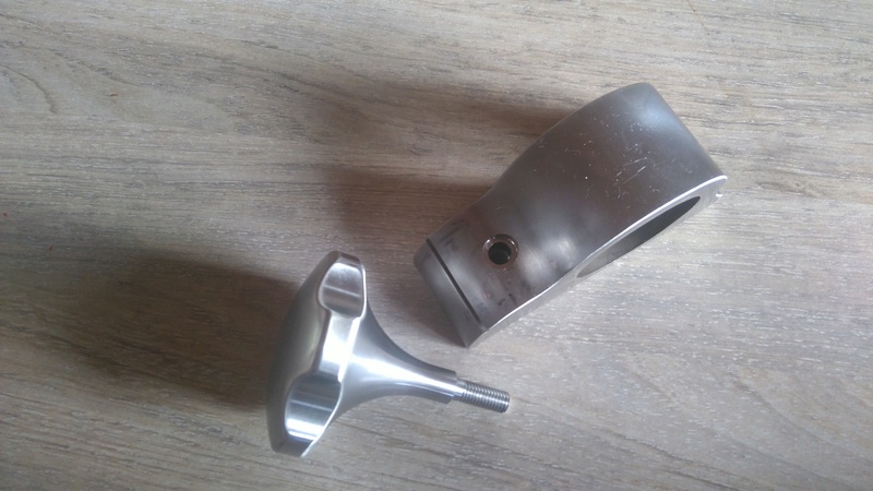

Voilà déjà le premier support taillé dans la masse en inox qui supportera le tube de la table !
ensuite viendra le tube , a souder …
bien sur , il sera en Inox :grin:
Pouaaaa!!!..Comment qu’c’est bôôô!!! :open_mouth: :sunglasses: :sunglasses: :sunglasses:
J’attends la suite avec impatience . :nerd:

superbe tes pieces ! :sunglasses:
:grin: :grin:, Merci

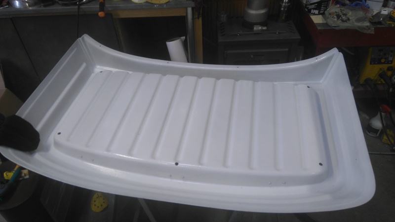

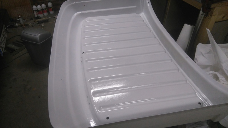

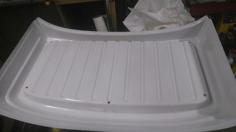

j’ai fait un essai de peinture blanche sur le dessous de la rehausse, avec une peinture epoxy Restom ral 9003… qui est une super bonne peinture (elle résiste très bien au vibration, anticorrosion , bien que pour la rehausse on s’en fou)
mais je me demande si ca fait pas trop blanc …
Je pensais peindre mes pare chocs, et la rehausse dans ce blanc, mais je pars de tellement de loin ( la couleur blanche d’origine est noir-blanc -gris sale)… et j’ai pris l’habitude de le voir comme ca :grin:
que la du coup çà me choque !
et en photo c’est vraiment pas evident a dire :roll_eyes:
surtout s’il y a une photo prise à l’extérieur à l’ombre et une prise à l’intérieur avec un éclairage artificiel :wink:
bah oui mais il pleut … :grin: , je ferais une demain, si il arrête de pleuvoir … :wink:
C’est dessous donc c’est pas grave, et ça protégera.
Pour l’autre côté, tu le fais faire en L90D (ainsi que les pare-chocs), ça casse le côté trop blanc et c’est dans la palette VW.
+1 !
Bon bah, il me reste plus qu’à commander du l90d… Par contre si je met de la peinture brillant direct, va falloir que je mette de l’apret, et le mien et couleur jaune vert… C’est pas le top… Ça serait sûrement mieux si il était blanc… Au cas il y a un impact…
Éventuellement vu que j’ai ma peinture blanche époxy qui n’a pas besoin d’aprèt, c’est peut être bien de la mettre en sous couche et la poncer légèrement avant le l 90d??

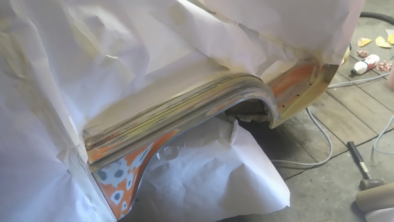

Journée productive aujourd’hui…

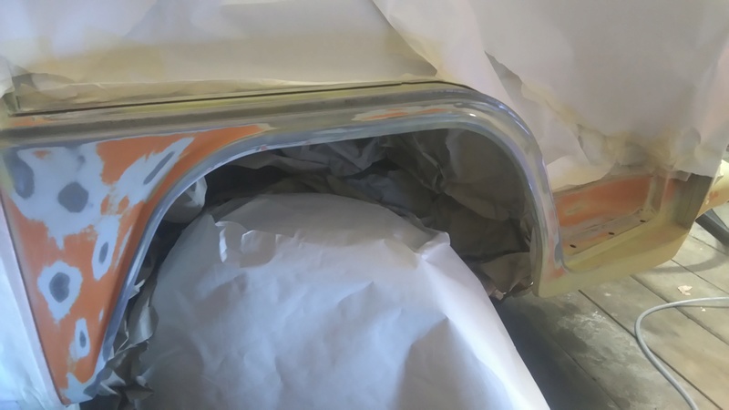

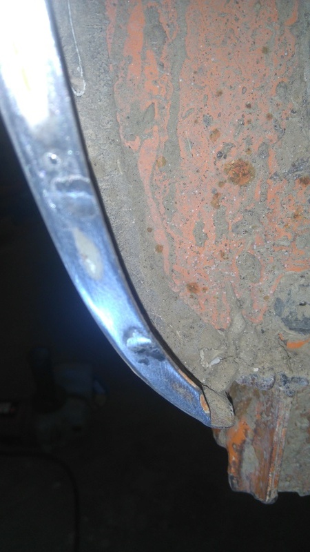

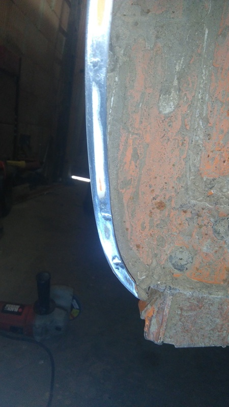

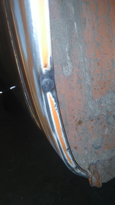

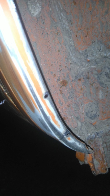

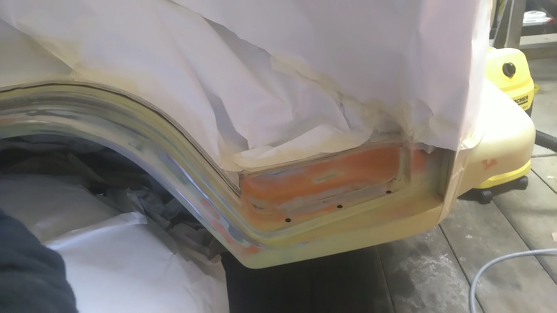

Rebouchage de trous au TIG qui ont surement était fait pour mettre des bavettes ! ( rah si j’avais l’ancien proprio en face de moi, je pense que je lui ferai avaler une perceuse :imp: :imp: )
Enfin comparé a la baie de pare brise, c’etait un jeu d’enfant, la tôle est plus épaisse :wink:

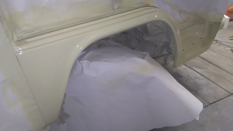

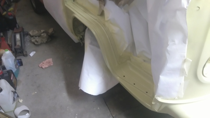

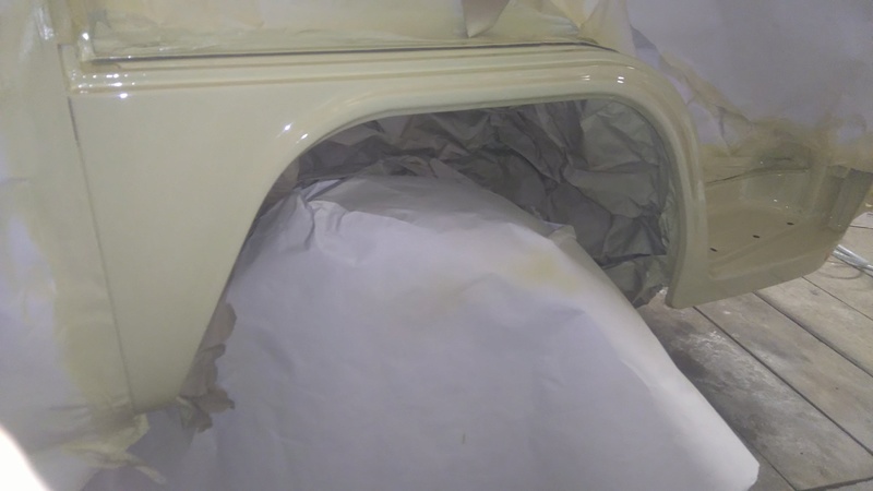

Et mise en apprêt de l’aile ( dont ça fait déjà bon un moment que je bosse dessus, il y avait un enfoncement et pour l’avoir j’ai du bien cogné ! mais c’est du passé :wink: , maintenant c’est nickel…
J’ai continué aussi la préparation du haut de la face avant et du toit, bientôt en apprêt aussi…
Fini aussi le rebouchage du bas de parebrise il y a avait 2-3 trous à gauche, (même au tig, c’etait un cauchemar à reboucher …), du passé aussi …
Ca commence a sentir bon l’orange :grin:
