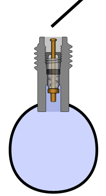

Quelle est la bonne piste pour changer cette valve ? Un tuyau prolongateur comme entre les roues jumelées d’un camion ? On coupe d’un côté, l’insère sur le réservoir et zou ?
si c’est la valve tu la changes avec un démonte obus
si c’est le raccord au niveau du bocal ça peut se réparer
Merci pour l’info, j’apprends a cette occasion qu’il est possible de changer une valve…
Le test du raccord de cox est concluant, le bocal reste désormais bien sous pression
Plus qu’à trouver un démonte obus et une valve.
Merci à toi, je voulais vraiment garder le système d’origine et éviter de monter une pompe élec…
Bonne soirée

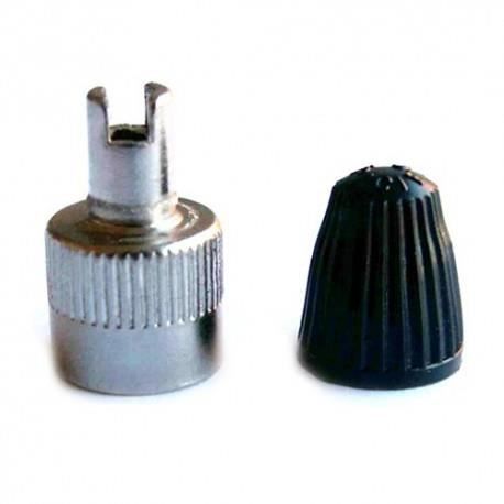

un démonte obus c’est ça
tu trouveras ce genre d’article au rayon vélo de ton supermarket
pour la valve il y en a plein les poubelles chez nortoto.
sinon un peu de graisse silicone pour robinetterie sur la valve puis resserrage peut régler ton problème

Quel bonheur cette astuce de démonte obus…
en moins de secondes la valve était changée, et ça fait maintenant 48 h que le système est sous pression, sans fuites.

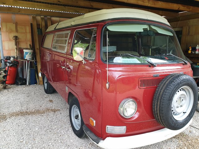

Salut les campers, quelques news,
la « grande révision » est terminée, notre cali est prêt à aller au CT avant d’enfin demander la CG
plus qu’à régler les phares, et il sera fin prêt.
Dernière étape, la confection des rideaux :
Une amie est venue ce week end mesurer, repérer, ajuster et coudre minutieusement le tissu sur lequel on a craqué,

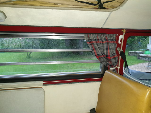

et 1 question : sur un westy, le tour du toit partie non relevable, est on censé avoir un joint à la base ?
c’est oui sur un T2B et pour un T2A ça doit être pareil.
good luck pour le CT :wink:
A l’origine non. La partie fixe de la rehausse « flotte » au dessus du toit - pour que l’eau de pluie puisse couler entre les deux. Mais rien n’empêche de mettre un joint pour l’habillage, ça fait plus propre et mieux fini. Attention à vérifier que l’espace entre les deux n’abrite pas des feuilles mortes et autres trucs qui aiment rester humide longtemps…
