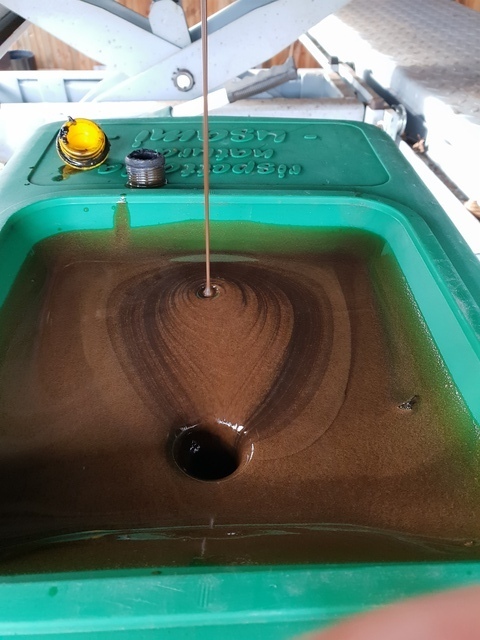

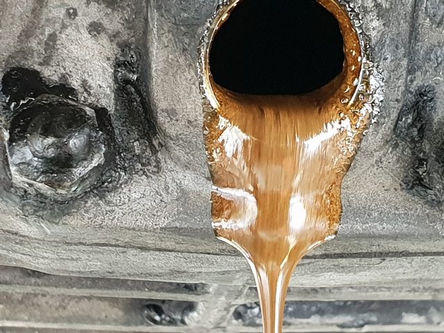

J’ai donc repris hier les travaux qui me restent à terminer, et ai fait la vidange de la boite de vitesses. Bien m’en a pris, voilà les photos : vous imaginez ma tête quand j’ai vu ça couler :
Je referai donc une seconde vidange après avoir un peu roulé.

ouchhh c’est quoi cette huile de boîte ??

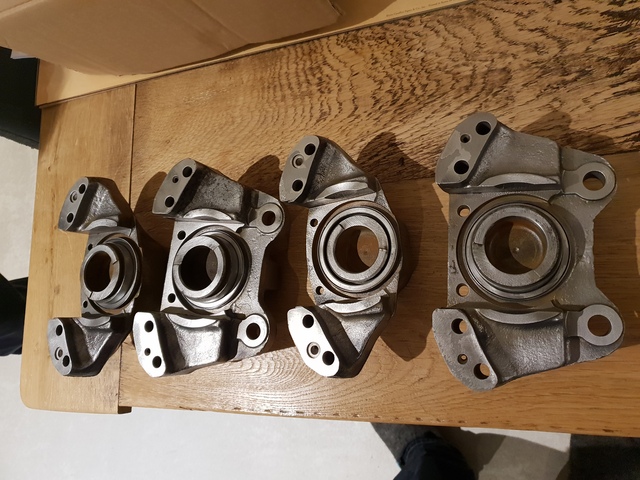

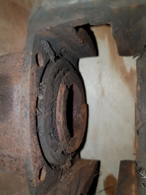

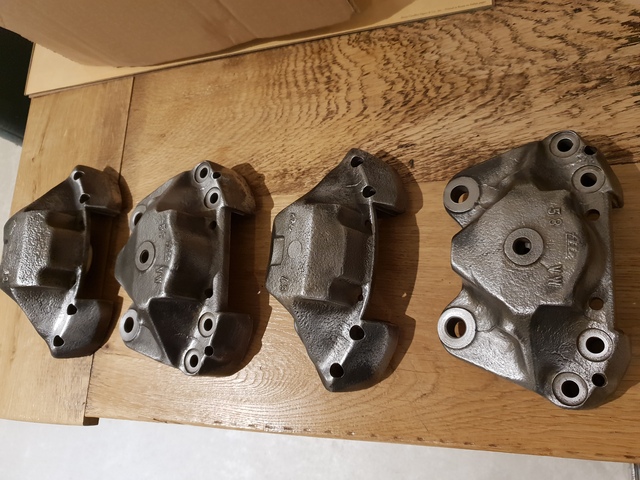

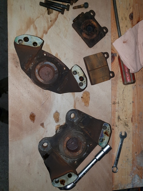

Ce week end, c’était opération rénovation des étriers de freins dans l’atelier, et il y en avait besoin, les cache poussières étaient morts et un des 4 pistons commençait à ne plus très bien coulisser :
Au menu des opérations : sablage grossier, nettoyage soigneux des conduits, brosse métallique sur le touret pour finir, dégraissage :

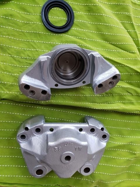

Ils vont passer en peinture sous peu, mais avant ça, j’ai un problème :
en présentant les nouveaux cache poussières, ils semblent bien courts en diamètre.
Est ce quelqu’un qui a rénové ses étriers se rappelle du montage de ses cache poussières ?
vous a t il fallu forcer pour les mettre en place ou est ce que les miens ne sont pas les bons ?
Merci par avance

svp, quelqun a-t-il le souvenir de la rénovation de ses étriers ?
faut il forcer sur les cache poussière ou est ce qu’ils ne sont tout simplement pas les bons ?
j’ai l’espoir de les remonter ce week end…
salut soldeli, j’ai rénové les miens et les caches poussière se sont bien remonté sans forcer, mais il y a plusieurs model, tout dépend de l’année et…du prix, il y a des a peu près pas térrible :imp:
mais peu etre aussi tes étriés on été changé et de fait ne correspondent plus avec l’année du bibi, et donc problème :cry:
Il semble que ce sont des ATE les tiens , mais sur le mien ce sont des Lucas-Girling et les joints sont maintenus en place grâce à un anneau métallique .
amazon.fr/Bosch-1987470036-K … 1987470036
oui, les miens sont bien des ATE.
y a t il quelque part une ressource permettant de dater ses étriers en fonction d’un numéro ou autre ?
j’ai envie de croire qu’ils sont d’origine ( notamment par ce que je crois que les étriers des combi ultérieurs n’ont pas les mêmes écrous de fixation) mais ne suis pas certain non plus.
C’est fou comme parfois certains détails nous compliquent la vie :open_mouth:
Salut les campeurs.
bon, c’est un peu le désespoir ici.
les étriers sont rénovés, repeints, cuits au four etc…
mais impossible de monter ces foutus cache poussière
J’en ai commandé d’autres, j’ai le même problème, même en forçant, en les passant au four, ils sont trop justes.
Ça me rend fou de perdre des semaines entière avec un si petit détail et ne sais pas par quel bout prendre le problème…
Suis-je le seul à être emmerdé avec des étriers de 71 ?
