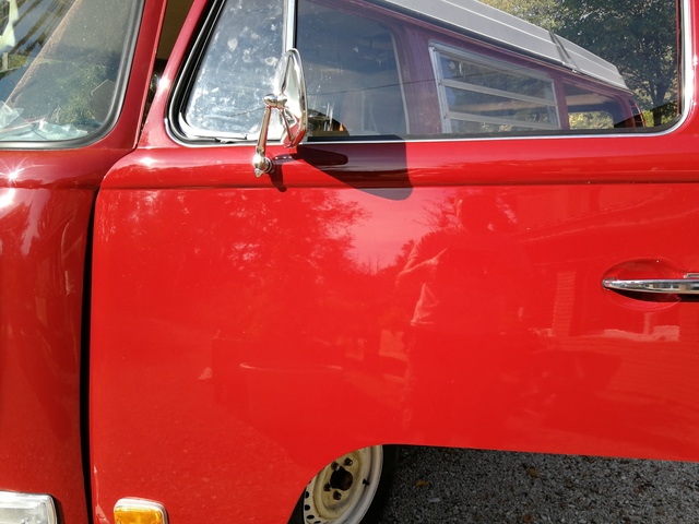

Est ce que tu peux nous faire un topo de ta méthode de poli lustrage? jamais fait et je pense que ça ferait beaucoup de bien a ma carrosserie bien fatigué.

Pour le lustrage, la méthode est : du bon matériel / les bons produits / le bon geste :wink:
J’utilise une lustreuse Westfalia (!?) des disques et les produits 3M ( le vert et le jaune )
Le vert avec une mousse pas trop molle et le produit . Il sert à polir la carrosserie ( gaffe sur les arêtes )
Le jaune avec une mousse très souple et avec une cale en mousse entre le disque et la machine . Il sert à lustrer après polissage.
J’utilise cette technique avec succès sur les peintures neuves après ponçage 2000 / 3000 / 6000 pour les poli lustré.
Pour une peinture marquée par le temps, ce qui est le cas de mon bus qui avait une peinture un peu terne à certains endroits avec des griffes, des coups, etc… je trouve que ça remonte bien le brillant et la profondeur, mais bien sur les traces d’utilisation ne disparaissent pas…
Disons que c’est un combi dans son jus, mais qui brille :smiley:

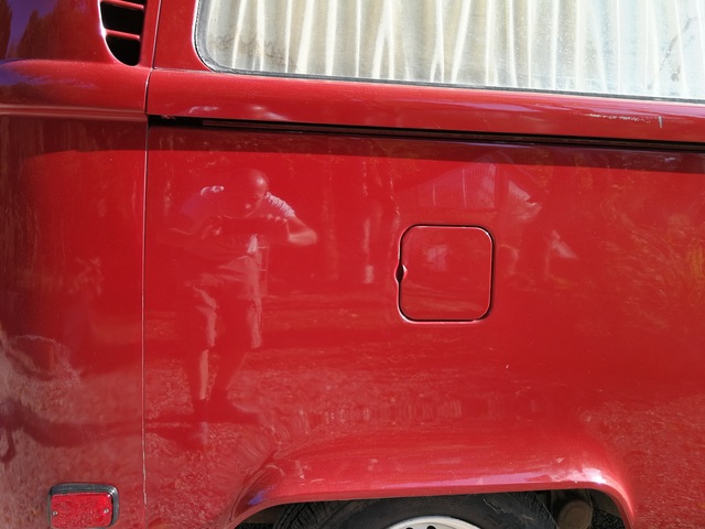

waouh ça claque le lustrage :open_mouth: sachant que ma peinture n’a plus du tout de vernis j’ai un peu peur d’enlever le peu qu’il reste de peinture :laughing:
mais bon bien envie d’essayer il faut que je me trouve une lustreuse :sunglasses:
:open_mouth: Superbe.
Au boulot !
tu es en peinture d’origine ? si oui, tu n’as pas de vernis normalement…
oui peinture d’origine… ah bon??? décidément j’y connais rien en carrosserie! Je sais juste que quand tu passes la main sur ma peinture il t’en reste une bonne pellicule sur les doigts!
la seule chose a savoir est qu’il y 2 types de peintures auto :
les brillants direct ; ce qu’il y a sur nos VW
et les vernies : une base matte ( la couleur ) et un vernis transparent qui apporte la brillance.
Vu ce que tu décris de l’état de ta peinture, évite le polissage et tente le lustrage directement. ( après un nettoyage aux petits oignons )

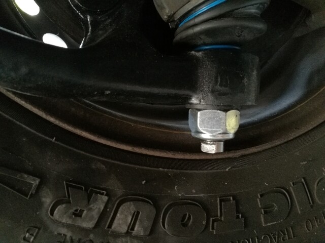

Par contre il y a un bug : la rotule de suspension inférieure frotte la jante ( enfin, l’empêche carrément de tourner ).
Les rotules sont de la marque MEYLE, et je voudrais éviter d’utiliser des cales d’épaisseur parce que je ne veux pas rétrécir mon train;
Avant d’envisager d’acheter des jantes, est ce quelqun a une autre astuce ? par exemple, un modèle de rotules qui ne frotte pas ?
merci
Tu leurs as demandé à VA ? Je ne suis pas expert en fusées décalées, mais j’ai le vague souvenir qu’elles ne passent pas sur les trains à disques - à partir de 71 - si tu es en jantes origine. J’aimerais me tromper…
Salut, si je ne me trompe pas, il faut meuler le bout de la rotule pour que ça passe avec la jante d’origine :wink:
En fait, pour en avoir parlé avec un copain qui a le même westy que moi ( mai 1971 ) et avec K-ROT, c’est un problème spécifique aux 71.
En fait ce sont les jantes de 71 qui sont spécifiques .
Donc la solution est soit de monter des jantes tôle de T2B, soit des jantes alu en 15’’.
Donc, j’ai renvoyé chez Méca les enjos chromés tout neufs (360 € quand même ) et commandé 5 Gasburner en 5x112.
Eh ben j’ai bien fait d’attendre de recevoir et tester les jantes avant de commander les pneux.
En effet si les Gasburner sont en ET45 en 5x130, elles sont en ET20 en 5x112.
Et à l’avant, ET20 + 5,5 pouces + fusées décalées , la voie est trop large.
Donc retour à la case départ , j’ai cogité a une solution.
Mon but est une largeur de voie convenable a l’avant, et une monte a l’arrière « effet boîte longue » avec un développé de pneux supérieur à l’origine
A suivre
A mon avis, et K-ROT était d’accord avec moi,la solution de meuler la rotule est vraiment une mauvaise solution, pas du tout mécanique.
Typiquement le genre de truc que si le mec du CT faisait son boulot, il ne devrait pas laisser passer
Meulage = chauffage et donc modification des propriétés de l’acier de la rotule en elle même sans parler des filets en moins et de l’attaque de la bague Nilstop.

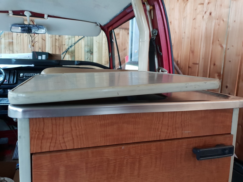

Il y a une question que je me pose depuis un moment a laquelle je n’ai pas trouvé de réponse.
cela concerne la tablette qui vient recouvrir l’évier ou quand elle est dépliée, enjambe le walkthrough.
la question est : comment faire pour qu’elle ne bouge pas en roulant ?
Dans mon cas, quand elle est repliée, la petite butée ne touche pas l’évier, donc la tablette bouge en permanence.
Est ce que e sont mes pattes qui sont pliées ou est ce qu’il me manque quelque chose ?
merci
normalement elle plaque bien l’evier, mais moi je l’ai retirée, je voyais pas l’utilité de la garder
