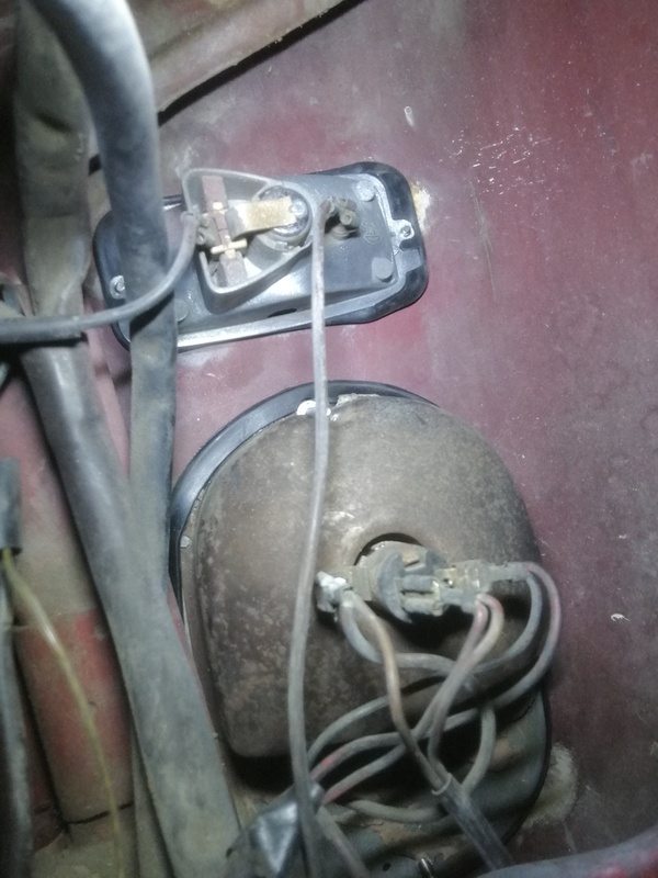

J’ai bien les feux de recul qui fonctionnent et les feux arrière us qui n’intègrent qu’une ampoule contrairement aux Européens mais qui est ( en tout cas avant la conversion Led) une double filament.
C’est donc la même ampoule qui officie pour les feux arrière, les feux stop et les clignos.

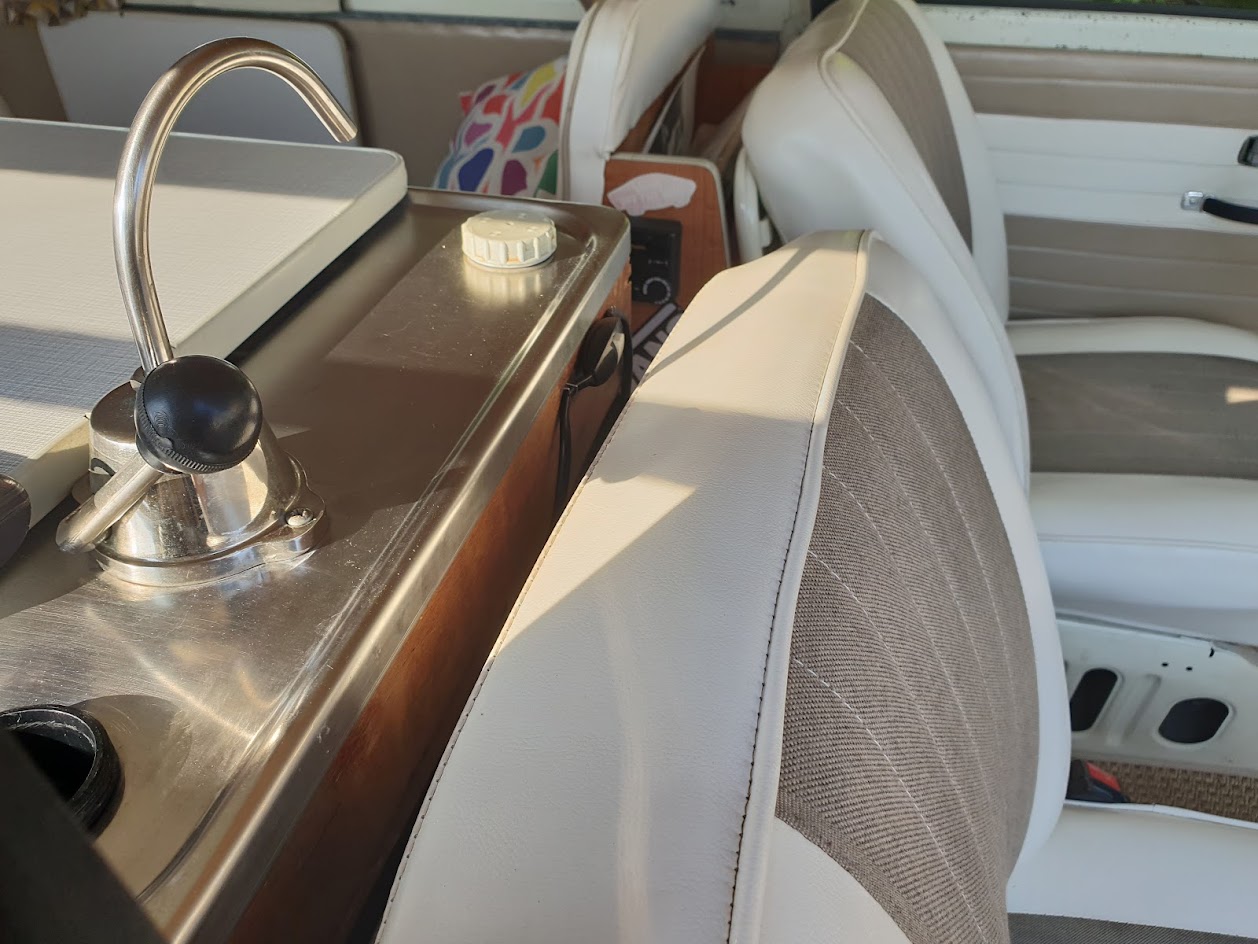

Alors pour la pompe j’ai fait très très simple. Déjà la réserve d’eau d’origine n’était vraiment pas pratique a remplir (nécessite de balader un tuyau) a vider (passer sous le van et prier pour ne pas que le raccord s’arrache) et l’eau était vraiment inbuvable (meme pas après acide et javel) toujours un vieux gout de bidon. Donc pas de regret je l’ai virée. A la place j’ai mis le compresseur du frigo. J’ai démonté le robinet a pompe manuel, et juste enlever le système en plastique a l’intérieur. Je l’ai relié a un tuyau d’eau qui passe sous le plancher et a une vanne anti retour pour avoir de l’eau rapidement. Il y’a un petit interrupter qui actionne la pompe a eau immergée ( peu importe la marque ça coûte pas grand chose faut juste un débit le plus petit possible <8L par heure, j’ai même coudé le tuyau d’eau pour baisser encore le débit). La pompe a eau se trouve dans un bidon sous le siège dos a la route, une fois vide je met la pompe dans l’autre bidon. Une fois vide, je sors la pompe, sors les bidons et vais les remplir partout ou je trouve de l’eau :smiley: Esthétiquement il y’a que le petit interrupteur qui se voit mais il doit y avoir moyen de faire plus discret/malin… Pas de photos sous la main mais je peux en faire si tu veux.

Le bouton magique qu’il faut que j’améliore:

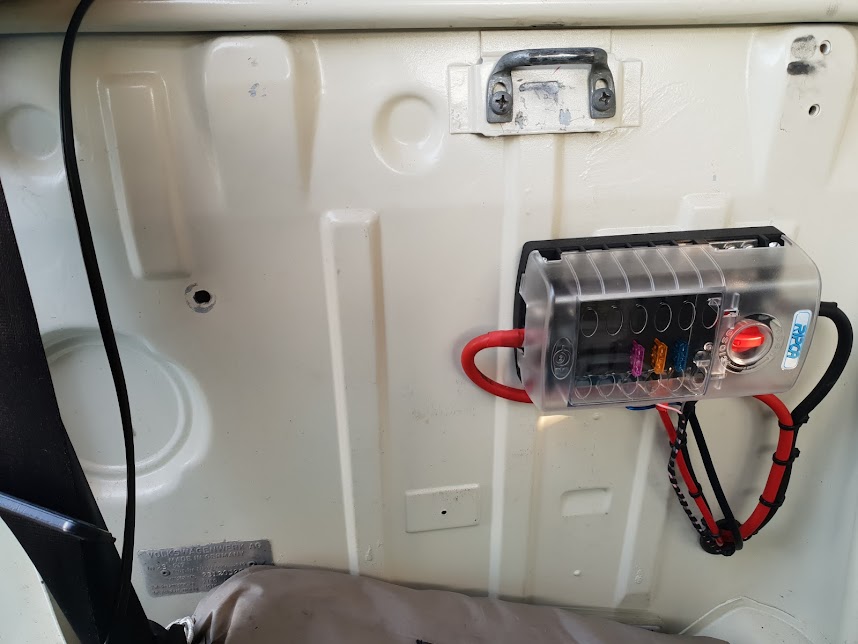

et la boite de fusible de la batterie secondaire ou la pompe est reliée:
Pas de soucis si tu n’as pas de batterie secondaire la pompe ne tire vraiment pas grand chose!

pas mal :wink: ton bidon derrière le siège Avd fait combien de litre ? car il y a pas trop de place…
moi je pensait mettre un « gros » bidon sous le siège qui est derrière le siège conducteur, mais pour passer le tuyau qui va du bidon à l’évier c’est pas facile
oui c’est ça que j’ai fais, deux bidons derrière le siege dos a la route, et oui le tuyau faut le passer quand tout est démonté :laughing:
et tes bidons doivent être plat, il font combien de litres, 5 ou 10L ? si tu peux faire une photo :flushed: :laughing:
moi le siège coté conducteur, j’ai le réservoir de liquide frein qui gêne pour mettre un bidon
voila avec un peu de retard une photo de " l’éclairage arrière " . Désolé c’est un peu sale la dedans, pas encore touché au moteur, mais on voit bien l’ampoule unique avec ces 3 arrivées sur le feu arrière.
Elle fait donc : feu stop / cligno / phare AR
