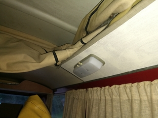

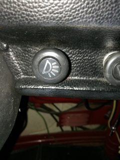

au tableau de bord, j’ai un commodo qui semble servir à faire fonctionner la lampe à l’arrière qui se trouve au dessus de la table.
pouvez vous me confirmer qu’il sert bien pour cette lampe et comment ça doit interragir entre le commodo au TDB et les 2 boutons de la lampe ?
merci par avance
oui c’est bien pour la lumière au dessus de la table (moi l’interrupteur sur la lampe ne fait rien, surement hs…) qui s’allume même contact éteint
oui, cet inter apporte le jus au plafonnier arrière
il faut donc qu’il soit tiré pour pouvoir allumer le plafonnier :wink:

C’est encore plus tordu même : cet inter apporte le jus à l’inter du plafonnier arrière !
et sur un westy t2a , on peux même dire qu’il apporte le jus AUX interrupteurS arrières :laughing:
Ok merci.
Mon plafonnier est alimenté en permanence, Il a donc dû être modifié et c’est pour ça que je ne comprenais pas comment le commodo fonctionne
suis les couleurs et tu y arrivera

Cela dit c’est pas surprenant. Ca arrive assez souvent que tu sois côté lit tout confort et détendu, et tu veux allumer la lumière et mince alors tu as oublié d’aller allumer le bouton au tableau de bord… Du coup faut se relever et passer devant et enjamber le bazar que tu as mis au milieu pour la nuit. :grin:
Oui c’est clair
Pas très « ergonomique tout ça »
En trifouillant le circuit électrique en fin d’après-midi j’ai compris ce qu’ils avaient fait
En fait, dans le compartiment moteur , à gauche a l’emplacement où je vais installer la deuxième batterie, il y a un radia couplé à un ventilo, du genre de ceux qu’on installe sous le châssis pour refroidir l’ huile quand on a fait une prépa moteur avec radia externe.
En fait le commodo de plafonnier , via un câble tiré sous le châssis, allume le ventilo de radia
Surprenant quand on l’entend tourner pour la première fois. Du coup ça aspire de l’air extérieur par l’ecope gauche comme un apport d’air forcé.

Comme je trouve le principe de devoir tirer le commodo pour alimenter le plafonnier arrière pas très pratique, il servira peut être comme switch pour une autre fonction ( frigo ou chauffage aux, on verra )
