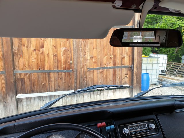

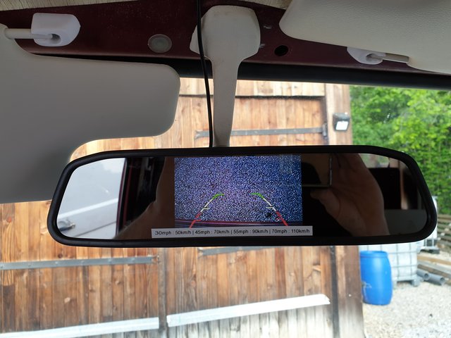

Très joli ce petit camper !! petite question sur la caméra de recul tu as une photo de ton rétro? j’en ai essayé une mais je trouve le rétro assez moche et gros au final :slightly_frowning_face:
voici 2 photos du rétro. C’est en fait un sur-rétro, il est plus gros que l’origine en effet mais ça apporte un plus car il présente un angle de vision plus large et ça n’est pas du luxe :
et lorsque la marche arrière est enclenchée :
Merci pour les photos est ce que tu en as une de face :smiley: la mienne fait aussi dashcam et j’ai l’impression qu’il est donc plus gros et c’est peux être pour ça qu’il est moche :cry:
Autre question il est au top ton autoradio vintage! c’est quoi comme modèle? et le moderne tu l’as planqué ou du coup ?
avec plaisir,
non, je n’ai pas de front-cam, c’est vraiment juste un sur-rétro, qui se clipse sur celui d’origine et dans lequel l’écran est intégré, je trouve ca plutôt discret et carrément utile compte tenu qu’on n’y voit rien quand on recule avec ces engins et les meubles.
l’autoradio est un blaupunkt conforme à ceux qui se montaient dans ces années là. Il fonctionne très bien, est relié à une enceinte centrale sous l’emplacement d’og du tableau de bord. Surtout, il n’y a pas eu besoin de découper l’emplacement pour le faire rentrer !
Le moderne est sous le tableau de bord, à droite de la colonne de direction donc accessible facilement.

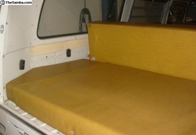

en plus, ce matin j’ai trouvé ça sur the samba :
l’extension de matelas pour couvrir l’emplacement de la roue de secours… décidément, une bonne journée :sunglasses:

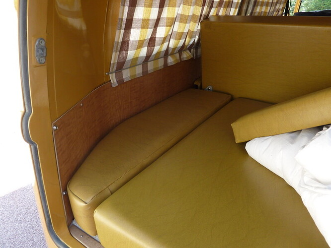

tu as reçu ton extension de matelas ?
@JPP > merci pour la photo d’époque du joint de galerie + oui, l’extension de matelas est bien arrivée et apporte 3 avantages :
  • une finition correcte dans le compartiment arrière
  • un vrai confort pour celui qui dort de ce côté là :sunglasses:
  • permet d’utiliser l’emplacement de roue de secours comme un rangement supplémentaire, sous l’extension.
Sur la photo d’extension que tu publies, on peut apercevoir sous le matelas un vinyl ressemblant étrangement à celui de la cabine ( sous la table ) et une baguette de finition.
As tu plus d’infos sur ces 2 éléments ? il me semblait que tous les combis étaient bruts de peinture sous le matelas arrière, me trompe-je ?

Par contre, l’habillage de la partie arrière de la réhausse, c’est pas le même que l’avant. Il n’y a que le bord pour habiller l’arrête, pas de joint caoutchouc derrière puisque c’est l’idée que l’eau de pluie puisse s’écouler. Aux US, cette partie de réhausse existe en version « pleine », avec juste deux trous pour vidanger. L’idée étant de faire une isolation supplémentaire contre le plein soleil, et d’éviter de niquer le toit en portant des bagages parce que juste les barres en tole c’est pas top.
oui tu as raison
ces 2 éléments ne sont pas d origine
