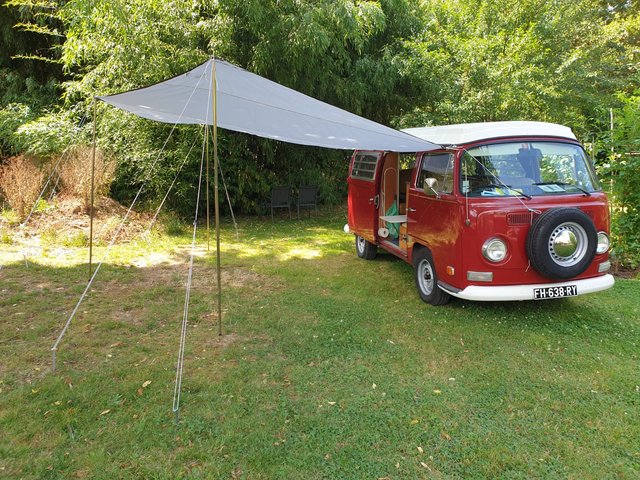

petit upgrade pour cet été, un auvent.
je ne voulais pas fixer un store type Fiama trop moderne à mon gout, et ne suis pas convaincu par les repros d’auvent d’origine que je trouve chers et encombrants.
Donc un petit détournement à partir d’un Tarp pour caravanes, qui présente l’avantage d’une dimension honorable :
Le tarp m’a couté 39 € et les 3 solettes 30 € soit un auvent de 3.5 m x 4.5m pour moins de 100 €, montage en 5 minutes.
le tout tient dans un sac de 57 cm x 12 cm et les solettes ont trouvé leur place au dessus de la penderie, à la place du hamac avant que nous n’utilisons pas.

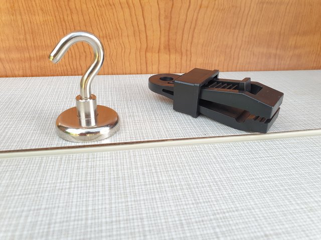

Fixé à la carrosserie avec des aimants néodyne (protégés) et des pinces pour bâches + 2 cordelettes à l’avant et à l’arrière.
pour le montage à blanc dans le jardin, j’avais la flemme d’ouvrir le toit, mais en vrai, ca devrait permettre de fixer un peu plus haut et donc si pluie, de couler dans la gouttière.
A tester en conditions réelles pendant les vacances à venir.

Le auvent aura pour principale fonction de créer un abri en cas de pluie ou tout simplement éviter les retombées d’humidité le soir.
L’avantage qu’a celui la c’est qu’il y a 6 points de fixation, donc possible de le mettre en place sans qu’il ne soit solidaire du combi.
Les 2 mats du centre plus hauts que les 4 du pourtour et zou…

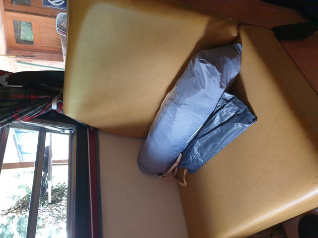

voilà une photo de l’encombrement une fois rangé :

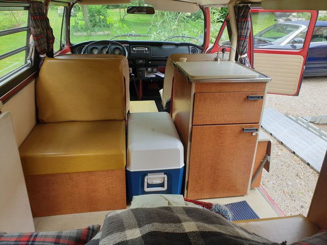

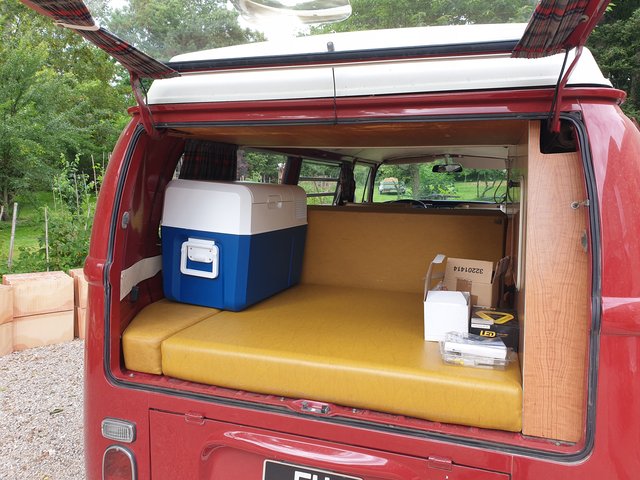

Également voici le montage retenu pour disposer d’un vrai frigo.
J’ai installé une glacière à compression, Mobicool, qui a l’avantage de rentrer parfaitement à la place du tabouret d’origine.
Elle peut également être disposée sur la « plage » arrière, ou tout simplement à l’extérieur du combi en stationnement (et donc le leger bruit du compresseur ne nous gêne pas la nuit).
J’en ai donc profité pour monter mon coupleur séparateur, une seconde batterie à décharge lente, et l’alim du frigo est en fait une rallonge souple qui sort du compartiment moteur via le trou d’évacucation d’humidité du logement de la roue de secours.
ce qu’il ne fait pas faire pour avoir des bières fraiches. :smiley:
J’ai finalement conservé la glacière d’origine qui servira 24 à 48 h avec des pains de glace et qui se transformera ensuite en placard.

Merci pour l’astuce de la glacière compression. C’est clair qu’une fois que tu as pris le gout des bières vraiment fraîches alors que le combi est garé au soleil à 35°, impossible de revenir à un frigo par évaporation ! Les ventilations de la glacière sont pas bloquées par les sièges ? En tout cas, tout ça ira bien dans le BienCuit… le jour où on peut le retrouver !
Ouaip,on en avait parlé au début du post, l’adaptation d’un groupe froid dans la glacière d’origine est possible mais ne me branchait pas.
Pas envie de faire de trous, pas envie d’installer un compresseur déporté etc.
J’ai longtemps pensé que j’allais installer un frigo à compression, INDEL 42 , mais là encore il fallait déporter le compresseur ( sous le siège dos à la route ), mais ça revient quand même à 600-700 € pour là encore un truc qui n’est pas d’origine.
Donc la solution du frigo mobile me plait bien. Totalement utilisable dans un autre véhicule au besoin, ben oui, on ne vit pas non plus toute l’année dans le combi :smiley: , et fonctionne au 220 v quand on en a à portée de main.
Pour cet été, comme on va partir quasi 2 semaines, j’embarque le C-tech et il me suffira de brancher de temps en temps la batterie auxiliaire. De toute façon, je n’ai pas envie de changer ma dynamo qui fonctionne très bien pour un alternateur.
On est d’accord qu’on est loin du tout intégré du T6 california, mais on utilise le combi avec l’agrément presque moderne et sans aucune modif irréversible. et ça fait partie du cahier des charges > son état de conservation mérite qu’il reste d’origine.
Eh oui, les bières fraiches c’est un critère prioritaire, d’autant que je suis brasseur amateur et qu’il est impensable de ne pas avoir NOS bières dans le combi.
Dernier argument pour la Mobicool : bien sur ça prend la place du Walktrough, mais dès qu’on arrive sur un spot, la glacière se retrouve dehors donc ça joue.
