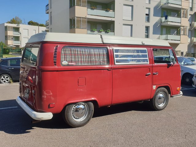

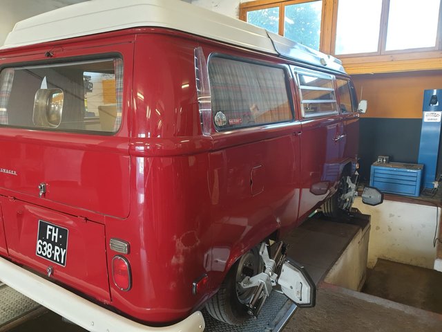

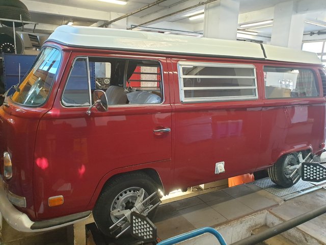

Yes, le combi sort demain matin pour aller faire une géométrie complète, j’en profiterai pour un rapide photo-shoot.
Géométrie des trains roulants faite :

La combinaison de couleurs de ton combi est vraiment très très sympa !! :sunglasses:
Merci à toi.
C’est marrant, c’est ce que tout le monde a dit ce matin au garage .
J’imagine que c’est le tissu des rideaux qui va bien avec le Chianti Red…
Et je pense que les enjoliveurs manquaient vraiment pour un look « fini ».

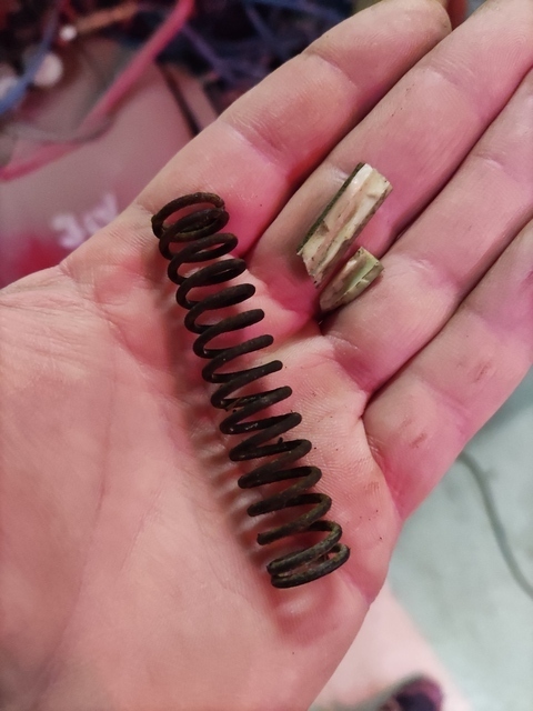

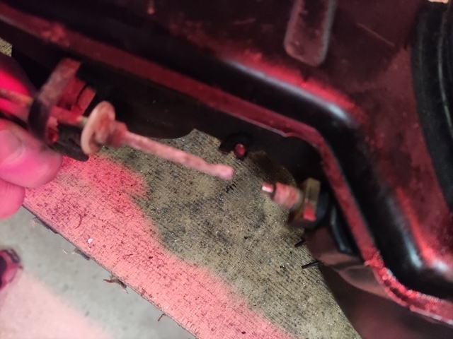

En préparant les tôles pour sablage puis peinture epoxy ce matin, j’ai remarqué que le tige de poussé du volet du filtre à air était cassée.
C’est comme si la tige de poussé était reliée à la sonde par un bout de plastique.
Vous confirmez ? quelqu’un sait si cette pièce se retrouve ou comment on répare ça SVP ?

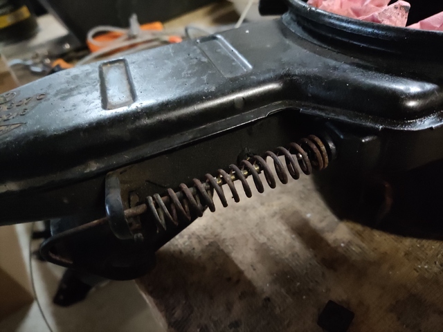

Mais euh non, pour cette réponse là… Ce ressort n’est pas celui qui tient ouverts les volets, mais celui qui est monté sur le filtre à air à l’admission, en fait les 2 photos vont ensemble :smiley:

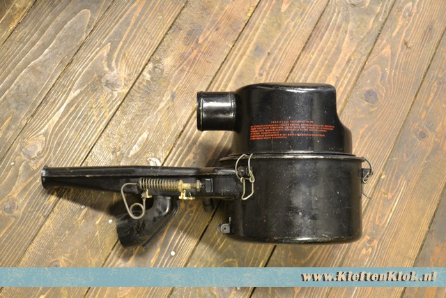

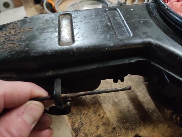

Pour ma question avec le ressort, je me rends compte que la photo était très mal faite, donc je la reformule :
On parle de l’espèce de tirette, sur le filtre à air d’origine :
On a donc une sonde dans le filtre à air qui contrôle cette tirette, qui elle même contrôle l’ouverture du clapet d’arrivée d’air chaud.
Au démontage j’ai trouvé une sorte de petite gaine plastique à la liaison entre la tirette de la sonde et la tirette du clapet.
cette pièce en plastique est morte.
Quelqun a t il un conseil pur réparer cette pièce ? longueur / matière etc ?
ou tout autre conseil bienvenu :smiley:
avec une recherche avec la ref. 211129607C (ton filtre à air) tu vas peut être trouver ta pièce à bon prix.
google.fr/search?q=21112960 … AHoECAEQAA
kieftenklok.nl/shop/fr/front-pa … g-7-detail
De mémoire c’est l’inverse sur ce modèle : c’est le thermostat moteur qui commande les volets, puis via un cable il commande aussi l’ouverture de l’admission d’air réchauffé. A la différence des modèles plastiques qui vivent leur vie seule et gèrent le clapet chaud/froid indépendamment de la température du moteur.
Ce modèle est spécifique à l’année 71, pour cox et combi.
Il y a un filtre à air complet à 15e sur leboncoin en ce moment : leboncoin.fr/equipement_auto/2101654449.htm
L’occasion de récupérer le système complet pour pas cher !!!
@pierrox, les modèles avec câble j’ai déjà vu, mais le mien ne fonctionne pas comme ça
Il y a une sonde dans le corps de filtre a air, avec une tige de poussée intégrée
@wurd, merci pour l’annonce. Je l’ai contacté à peine 20 minutes après ton message mais il a déjà une réservation
À suivre.

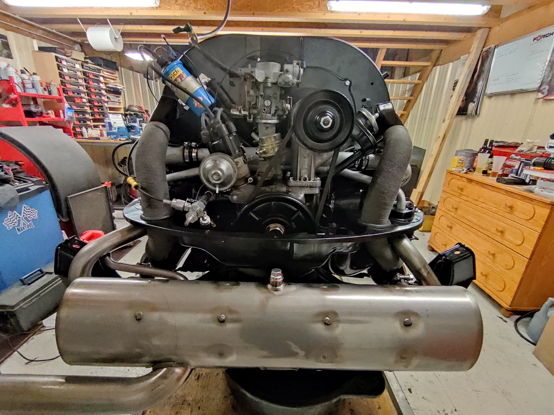

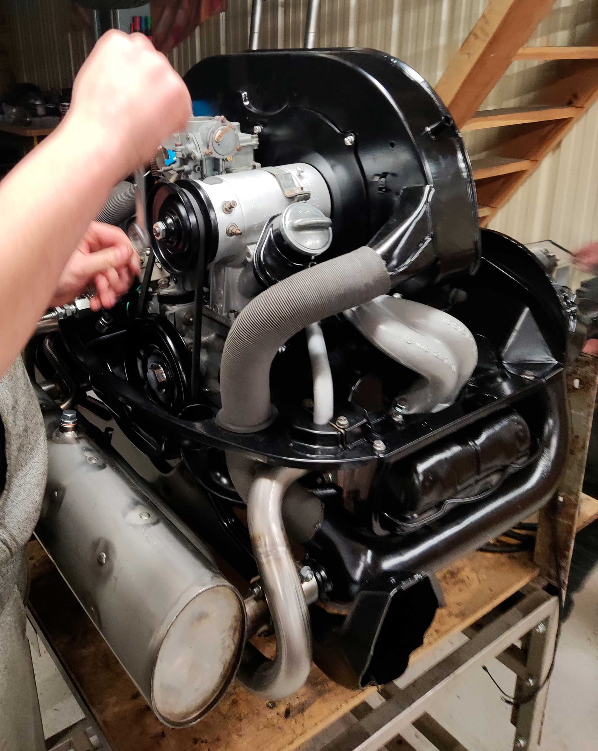

et par ici, grosse révision moteur terminée.
Un 1600 cheater cam, plus qu’à le remonter dans le westy et à l’essayer.
