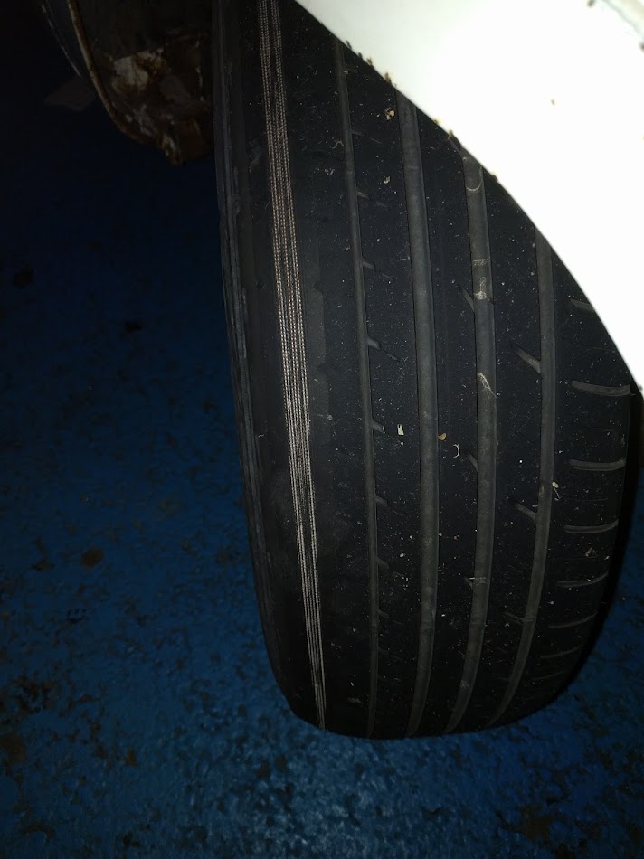

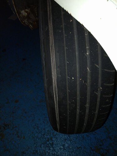

Donc nous voila juste avant Toulouse il est minuit et au plaisir d’une pause pipi sur une aire d’autoroute voila ce que je découvre:
oh le joli pneu :smiling_imp: :smiling_imp: ok il était déjà usé avant de partir mais je pensai sérieusement qu’il tiendrait encore le temps des vacances :arrow_right:
donc petite pause improvisé a Toulouse pour changer les deux pneus avant un jour férié :smiley: bref mission réussie a re-départ a 11h le lendemain direction le pays basque!
