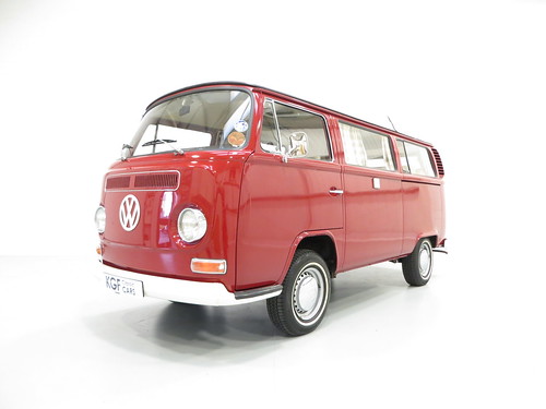

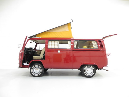

Tu as raté cette vente alors… un combi proche de l’état de ceux de la photo !
http://retrorides.proboards.com/thread/158426/type-westfalia-campmobile-miles-34695
Vendu il y a quelques années avec 20000km au compteur… d’origine !
L’historique est sympa avec le second acheteur qui l’a amené chez un shop VW pour le faire rabaisser, et le shop a refusé, tout en prenant le combi en otage avant de l’échanger contre un combi rabaissé !
Mais comme c’est dit dans les commentaires… je vois pas ce bus se pointer dans un rassemblement VW façon Woodstock !

Magnifique!!! c’est à la fois super beau et super triste je trouve, ce pauvre combi qui a du passer 20 ans de sa vie dans un garage sombre et que personne ne veux faire rouler :slightly_frowning_face:
Dommage qu’il ne soit pas utiliser pour ce qu’il fait le mieux, partir en balade!
Pas trouvé le prix par contre, ça doit pas être donné!
J’ai plus le prix exact en tête, mais il s’est vendu pour le prix que certains mettent de nos jours dans des imports vraiment loin d’être en bon état…
Il est magnifique ce combi!
J’aime bien son histoire.
J’espère maintenant qu’il va enfin vadrouiller, il est tout de même fait pour ça :wink:
C’est vrai qu’il a une chouette histoire.
Après il a servi quand même puisqu’entre la découverte et la vente, il a pris 5 ou 6000km, c’est déjà ça !
Et depuis, qui sait s’il dort ou s’il roule.
En tout cas, heureux qu’il ne se soit pas retrouvé rabaissé avec des Fusch… J’ai rien contre, ça peut même être joli, mais vouloir faire ça à celui-ci, c’était juste être demeuré…
