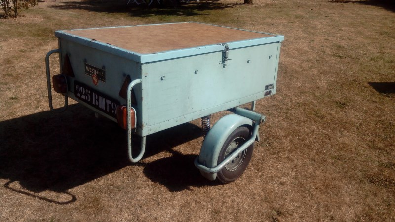

manque de pot si j’ose dire… ca ne passe pas ! la modification est en cours… ca va etre indispensable, une adorable petite bagagere Westfalia est arrivée à la maison. sa restauration est prévue cet hiver
