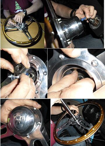

voici le volant qui s’en va, en suivant vos conseils. Arrachage hyper dur cette fois-ci alors que la semaine dernière il est sorti tout seul.
il est bien sauvegardé, avec ses fissures que quelqu’un réparera un jour peut être .
et le nouveau volant qui rentre comme dans du beurre. Moyeu de diamètre 20,5mm de combi T2a sur mon combi T2b sorti en novembre 1973. on a dû renvoyer le premier moyeu spécial T2b car trop petit (19,5 mm).
Le bois est bien assorti aux boiseries de l’intérieur et il est d’un toucher très agréable.
tout est bien qui fini bien
il est trop beau… et le bouton de klaxon est toujours au milieu ?
oui oui mais on ne sait pas comment le fixer, le tour autour de la partie qui s’enfonce est juste posé et non fixé. Bizarre!
c’est juste coincé ?
la grande rondelle tourne comme elle veut, le centre, le klaxon peut juste s’enfoncer, normal. Mais le cylindre dans lequel il est logé n’a pas de vis, ni de trous pour cela, peut être qu’il reste juste posé, par gravité, mais j’en doute;
