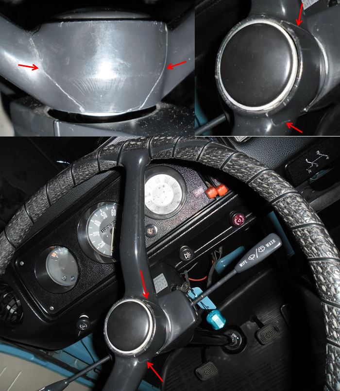

après notre ballade hier dans nos montagnes d’Ardèche, nous nous sommes aperçus que le volant noir en bakélite du combi (Riviera 1974) est fêlé à la base des deux barres qui partent de son axe.
Le klaxon depuis 10 jours avait tendance à se coincer, quelque chose bloquait son retour. C’est cette fissure.
Elle est très récente et je la trouve plutôt embêtante. Je pense qu’il va falloir un nouveau volant, j’ai peur qu’il casse au premier virage . Ici nous sommes en montagne et le volant est sans cesse sollicité.
Celui d’origine en bakélite existe chez SK. Le pb est qu’il précisent qu’il convient à des modèles depuis le 04 1974 à plus tard (…). Notre camper est mise en circulation depuis le 02 01 1974. Or c’est bien ce volant. serial-kombi.com/fr-FR/combi … 979-n38558
Après ce serait l’occasion d’en prendre un 20 000 fois plus joli , en bois + alu. Je crois qu’on a pas le choix et qu’il faut changer. Qu’en pensez-vous?
Est-ce facile de changer un volant? Doit-on changer aussi le moyeu?
Merci pour vos conseils
Salut a toi,
pour changer le volant rien de plus facile, suffit de sortir le klaxon, puis il y a deux petites vis a enlever et un gros écrou et le volant s’enlève facile.
pour sortir le bouton du klaxon, il faut introduire sous celui-ci une lame ou un tournevis fin et faire levier, en changeant de position.
Attention les bords du bouton peuvent devenir fragiles avec le temps.
Pour retirer le volant, après avoir dévissé de quelques tours l’écrou central, sans l’enlevé dans un premier temps, il est très souvent nécessaire de forcer pas mal ou mieux d’utiliser un arrache moyeu.
Attention au volant adaptable et leurs moyeux. Bien se renseigner auprès des revendeur.
Il y a malheureusement des mauvaises surprises même avec des marques connues.
Pour sortir le klaxon, surtout il ne faut forcer que sur la partie en plastique, avec un petit couteau par exemple, ne pas forcer sur la partie métallique, sinon tu vas tout casser.
moi je n’est eu aucun problème pour démonter mon volant.
C’est a la portée de tout le monde.
Bon courage.
attention pour sortir le cache du klaxon, il ne faut surtout pas faire levier entre le volant et la partie en alu
il faut faire levier entre la partie en alu et le cache central

à propos du volant, extrait d’un message d’olive18 sur le post de mon combi: « Pour le volant, la bakélite sur le mien est totalement éclaté au niveau du moyeu.
Les anciens proprios ont dû essayer de le démonter; mais avec un arrache-moyeu, ça éclate tout !!!
Il faut mettre une bague pour mettre l’arrache-moyeu.
Si vous voyez un volant de 71 à vendre, ça m’intéresse car ça ne court pas les rues !!! »

J’ai aussi essayé avec un arrache-moyeu du boulot et les branches du volant génent la mise en place donc je ne suis pas allé plus loin dans le démontage même si le volant ne craint plus rien !
Je vous ferait une photo tout à l’heure en rentrant du boulot.
D’après ce que j’ai pu lire ici ou là, les modèles sont différents entre T2a et T2b.
Le diamètre et la canelure sont différents.
Si quelqu’un peut nous en dire plus sur les différences et en quelle année ça change, ça m’interresse !
Il est évident que celui qui a fait ça ne savait pas se servir d’un arrache moyeu.
Pour un volant en bakélite à 2 branches, utiliser un arrache à 3 branches ce n’est déjà pas le top. C’est faisable mais bien plus dur.
Un bon arrache à 2 branches déjà, ça va mieux, dans ce cas.
Faire porter la pression sur le diamètre extérieur en bakélite plutôt que sur le moyeu en métal, c’est aimer jouer a la roulette russe.
Un arrache-moyeu est un excellent outil qu’il faut adapter à la situation.Voir, parfois, fabriquer spécifiquement, mais qui a le gros avantage de faire passer les efforts que par les pièces à désolidariser.
Et il est évident que les volants en bakélite ont une armature en acier.

Moyeu inadapté or j’ai bien choisi la bonne année!!!
notre combi de 1974 ne peut recevoir un moyeu pour combi des années post 73 à ce que je vois.
le moyeu reçu a un diamètre de 2,05 cm, notre volant actuel de 1,95 cm.
Mesuré dans le garage de notre copain mécano.
et M…
rappel directement à l’atelier du magasin dès lundi matin. Fait ch… Le démontage du volant en prenant toutes les précautions que vous nous avez suggérées a été délicat, hop, on remonte, hyper frustrés.
Faut-il vérifier cela sans tenir compte de l’année du combi
Est-ce parce que le combi a été fabriqué en Novembre 73?
