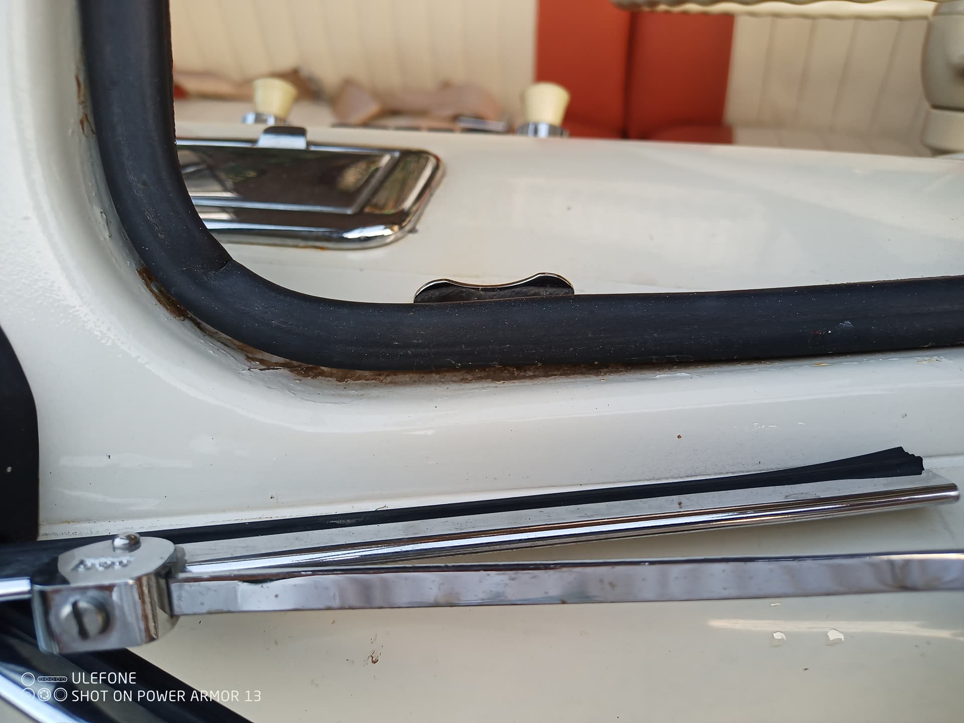

Sophie, vu que vous êtes en train de refaire peindre votre split, il y a une modif à faire sur la gouttière à l’avant.
Ces abrutis de chez vw on mis le bec verseur sur la vitre, au lieu de le faire s’écouler le long du montant.
Ici :
C’est 3 coups de marteaux et 2 coups de pince, mais j’y ai pas pensé quand j’ai repeint mon toit, j’ai été con.
Sinon l’eau stagne ici :
Et le vent le pousse à l’ intérieur.
Après les joints, faut les coller à la néoprene, en faisant bien épouser les arrondis en bas, c’est pas évident

Effectivement c’est logique de guider l’eau hors des vitres !
Effectivement, la modif’ de la gouttière est une excellente chose à faire… Lorsque j’ai eu vent de cette transformation, il était trop tard, le combi partait en peinture et j’ai eu la flemme de m’y attaquer… Je m’en mords encore les doigts…
