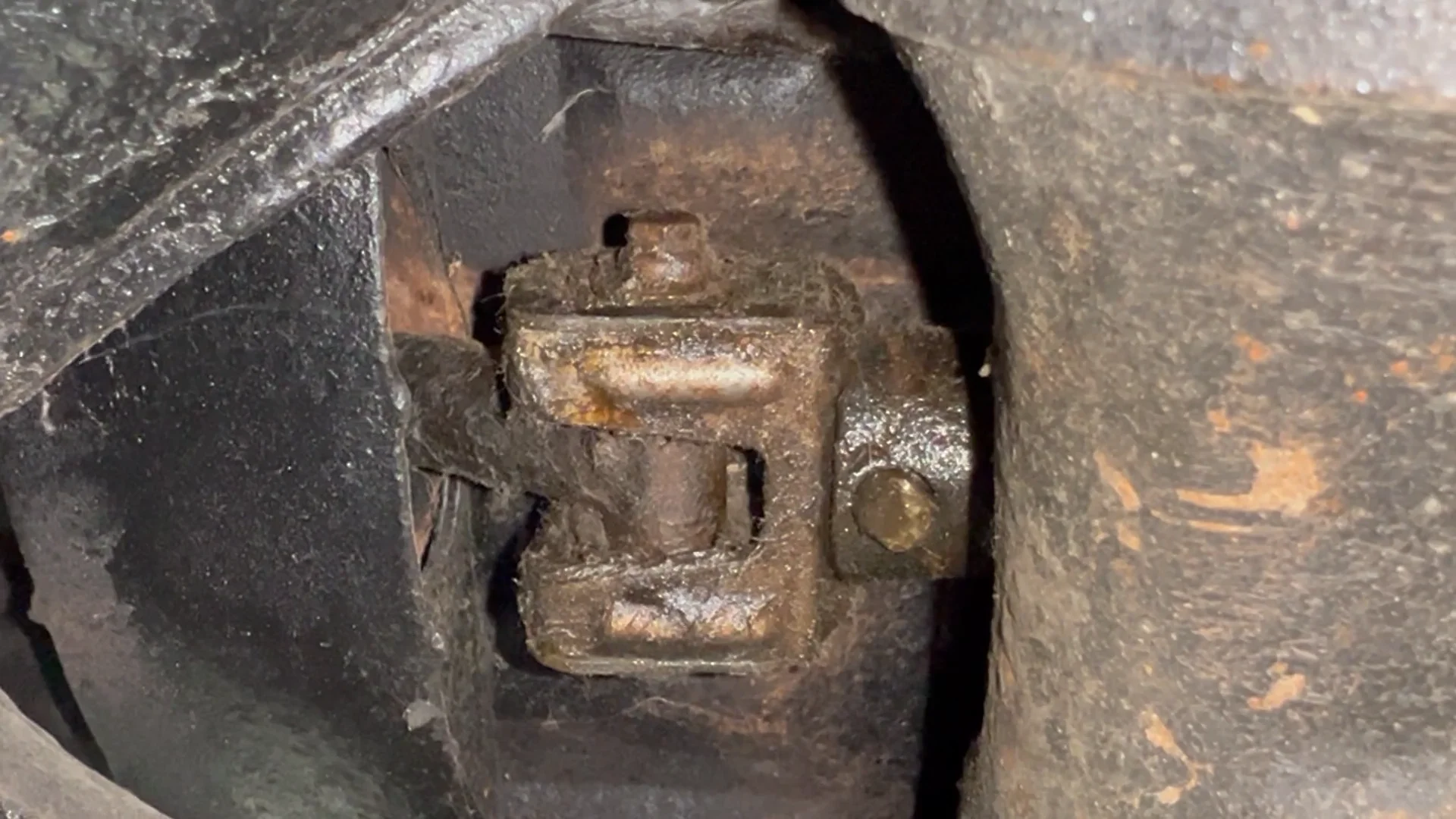

Moins propre que le tiens mais çà tourne :
Que tu puisse pousser ton bus ! C’est un peu normal si pas de liaison avec le moteur! Le test à faire est comme décrit! Si tu peux est de lever l’AR du bus! Passer la 1 ou la 2 et faire tourner une roue! Si tu sent une résistance et que la seconde tourne il y a de forte chance que y’a boîte soit ok!
En effet ce n’est pas pareil ^^’
