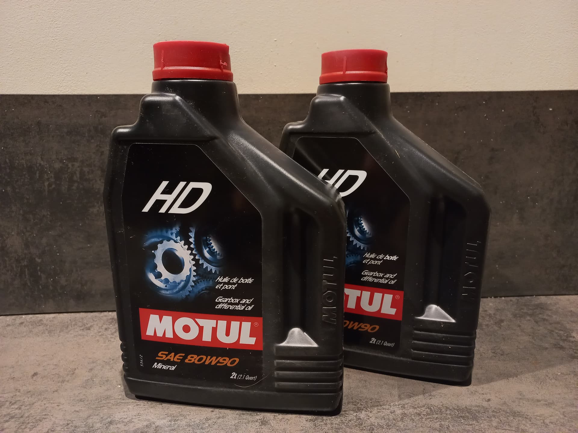

Oui de la Motul Gears!
Sinon y’a la Amsoil mais c’est un prix de l’huile de boite de navette spatiale donc c’est un peu too much pour un combi.
Merci, ce sera donc de la Motul Gears…
On pourrait effectivement mettre de la Amsoil, car certain Combi ont du déjà parcourir la distance terre /lune.
Il me reste 77200 Kms à faire, mais certains sont sûrement sur le chemin du retour.
