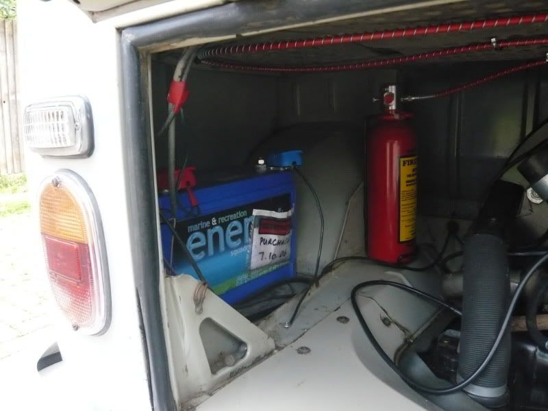

J’ai vu sur un site anglais que des gars installent des extincteurs fixes dans le compartiment moteur avec déclenchement automatique… On n’est jamais trop sûr.
Yes j’ai vu ça aussi. Je crois que c’est hérité des compartiments moteurs de bateau (du coup on en trouve chez les vendeurs de matos de bateau, parfois moins cher que chez les revendeurs auto)
Je crois pas qu’il y ai plus efficace que ça. et ça coûte « que » dans les 100-200 €
Je crois que sur le site UK des early bays ils avaient fait une commande groupée. On pourrait peut être organiser ça ici aussi…

ourson2424 avait raison, il y a effectivement eu un achat groupé sur earlybay - le site anglais des T2A. http://forum.earlybay.com/viewtopic.php?f=27&t=12667
Sur ce post, ils donnent le lien et il y a des photos des installations. Sorry c’est en anglais…
