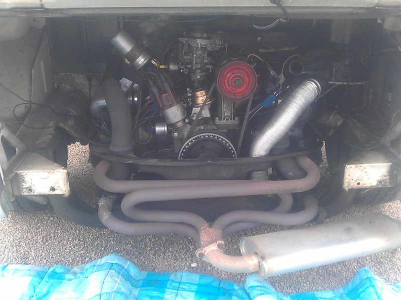

Bon le moteur est enfin retourné à sa place !

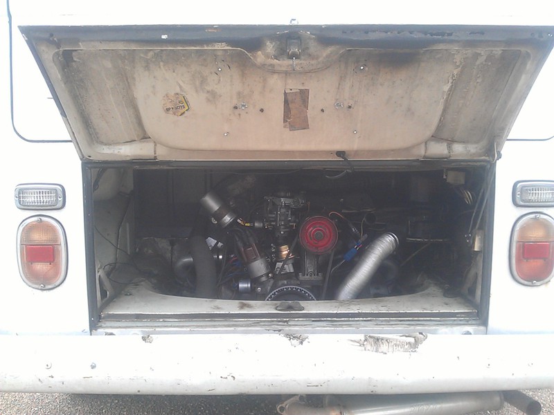

Je réouvre ce sujet, suite à l’arrêt cardiaque du combi !!
Bientôt l’autopsie et la suite !
Bonjour tout le monde,
Voici quelques nouvelles du moteur !
ça commence comme ça :
puis ça :
Je crois qu’on a un indice, on doit être sur la bonne piste…
Bon après je saute quelques étapes, débranchage des différents fils, tuyaux et cables, déserrage de quelques boulons, un cric rouleur, puis encore quelques vis et écrous plus loin, dépose des tôles et ouverture de la bête !

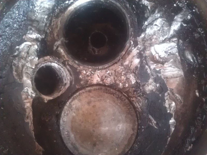

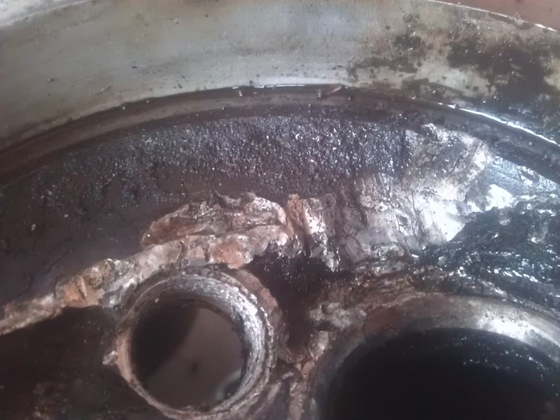

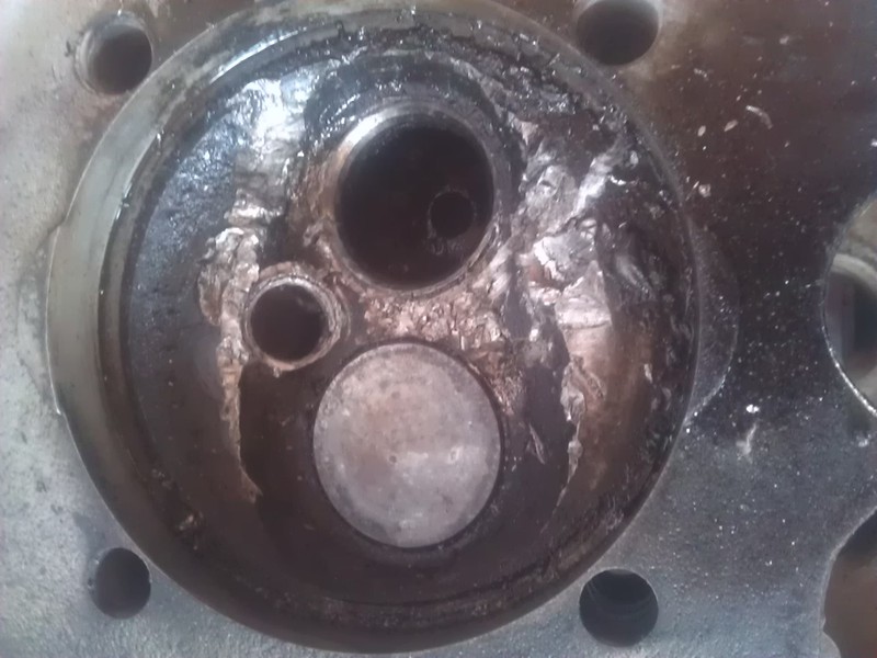

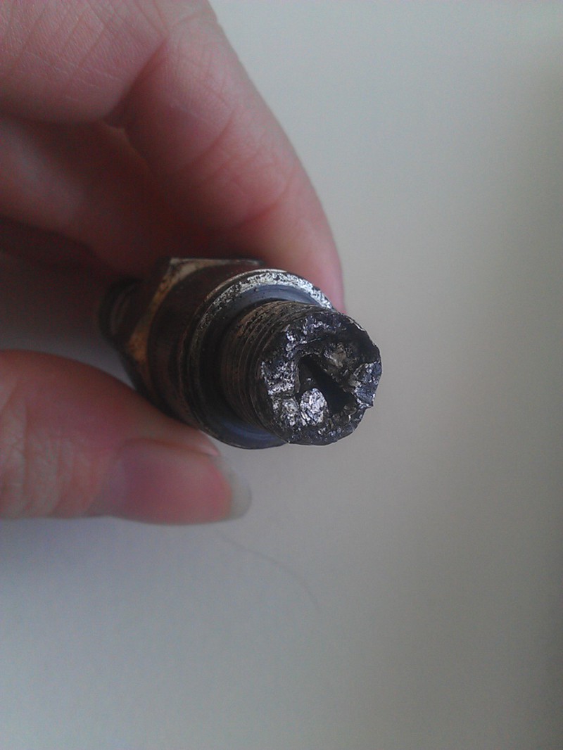

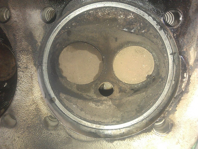

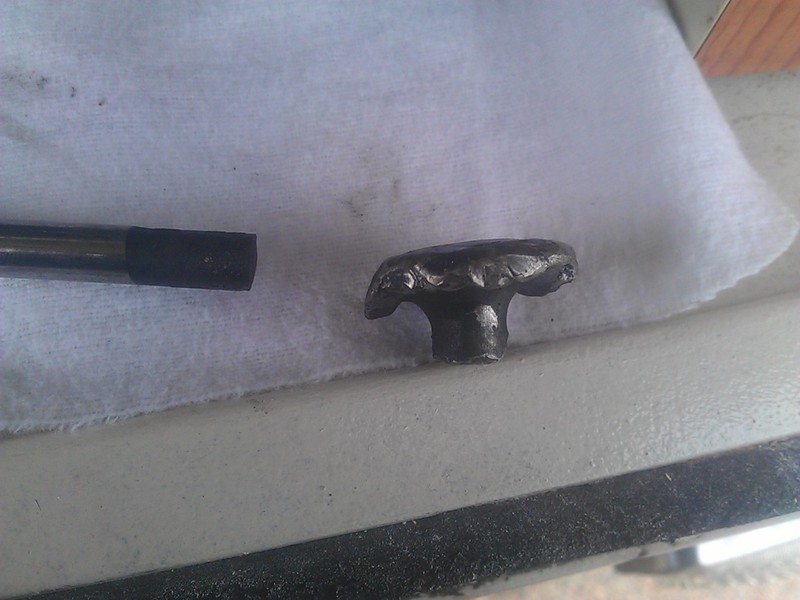

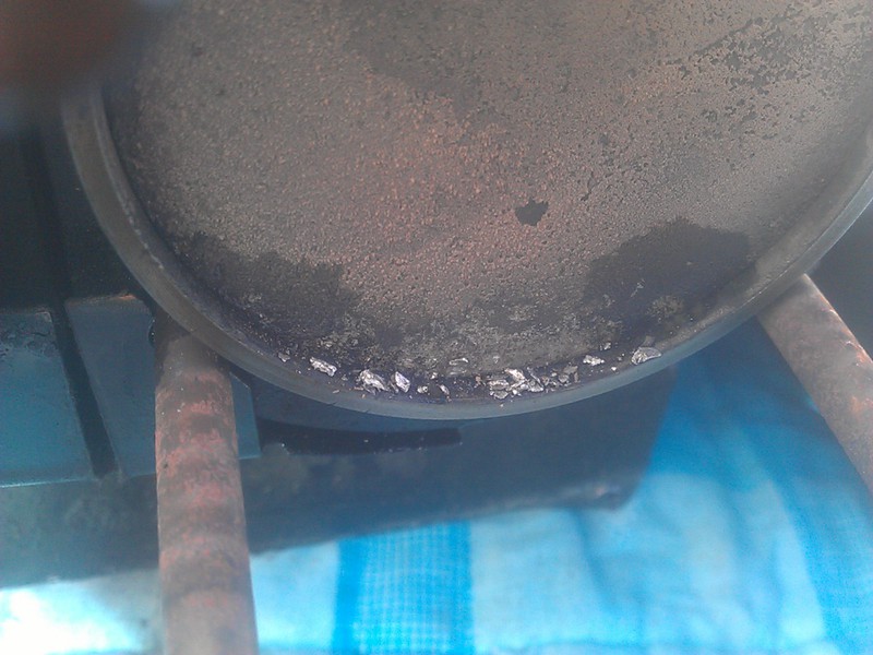

On a trouvé ce qu’il s’est passé. Les culasses n’étaient pas assez performantes aux yeux de la tête de soupape d’échappement numéro 1. elle a décidé de lui usiner un semi hémi toute seule ! un peu brouillon comme usinage je trouve…

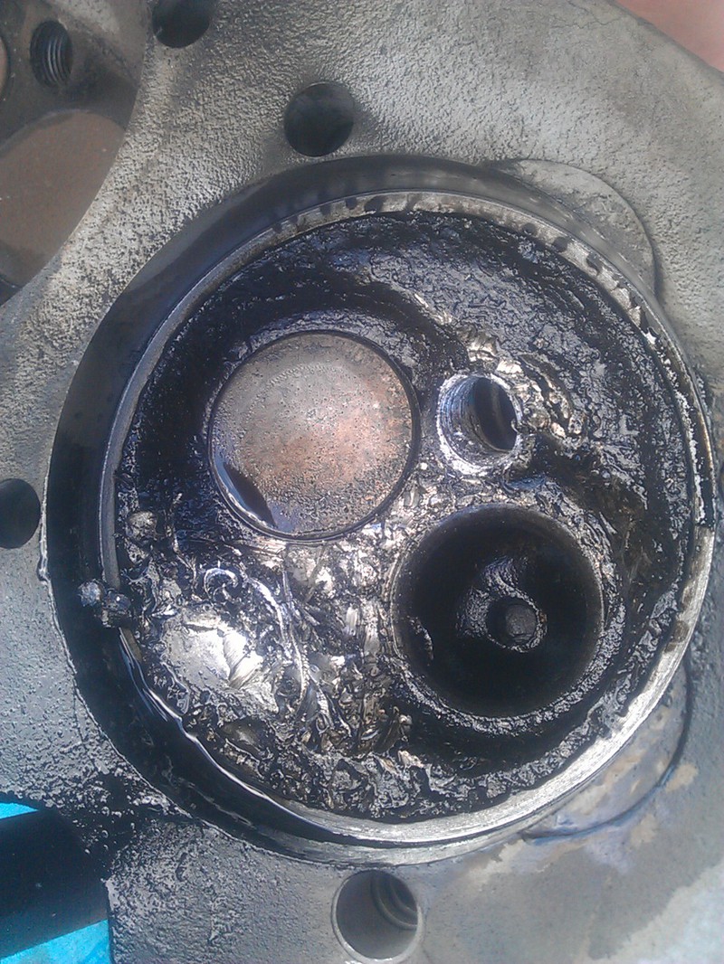

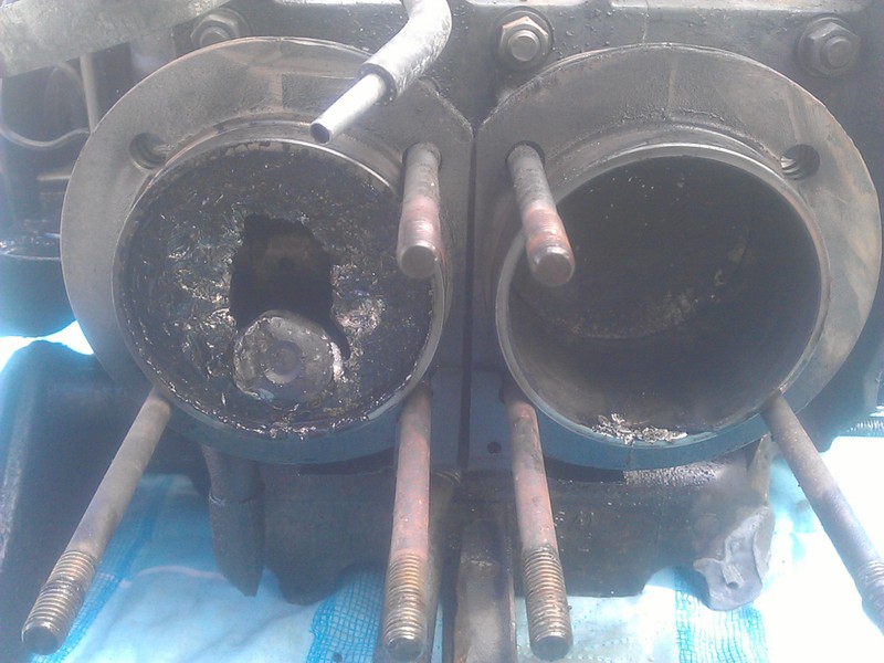

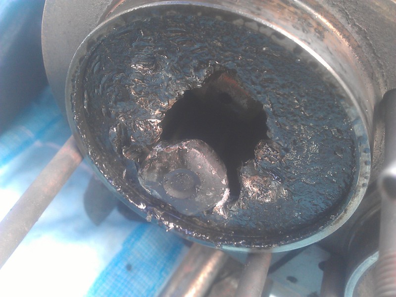

Soucis, elle a pas pensé au piston qui n’était pas de cet avis… Voilà le résultat de leur discussion :
Bizarre, on a retrouvé des bouts de piston dans tous les cylindres… ils ont du être réaspirés par la pipe d’admission et envoyés partout.
Bilan des opérations :

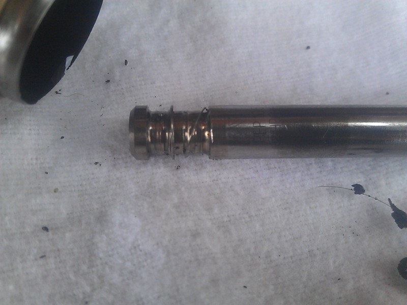

  • Une tige de culbu tordue à changer
  • Une soupape et son guide à changer
  • Que pensez vous de l’état de la culasse ? Est ce que c’est rattrapable en travaillant les 4 chambres de la même façon ?
Pour vous quelle est ce que les chambres ont déjà été préparées ?
  • Un piston à changer (voire le cylindre avec si le piston ne se vend pas seul)
J’ai remarqué que toutes les rotules des pieds d’éléphant avaient un jeu de 3 mm, est ce que c’est normal ?
J’ai pensé un moment à ne pas ouvrir le bas moteur car je ne sens pas de jeu dans les bielles, mais peut être que c’est plus raisonnable d’ouvrir, car il y a des bouts de piston dedans. Qu’en pensez vous ?
