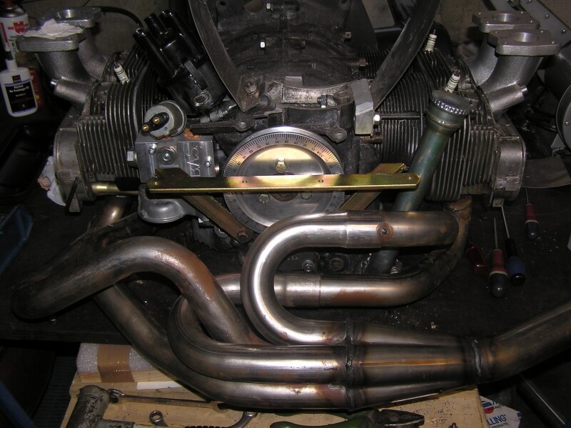

salut !
encore une bonne journée de taf
Uploaded with ImageShack.us
et derriere
a suivre

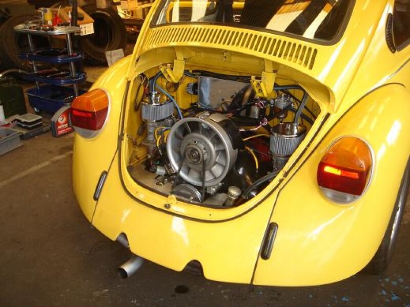

Dit moi ??? il étais pas à vendre sur LBC et Flat4 ?? il y pas longtemps ???
Sa y ressemble drôlement…
Slts
David & Co
salut !
alors effectivement il y a du vrai
en faite je suis sur deux préparations
la premiere est celle que tu vois et l’autre sera mon moteur de secours
le bute sera d’avoir un t4 a metre dans le bus mais aussi etre polivalant a etre mis dans un autre véhicule
donc pour le moment le 2eme vehicule n’est pas la mais cela viendra avec le temps
:nerd:
