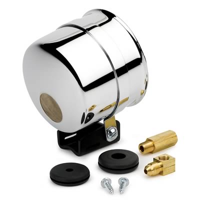

Salut Renaud,
Voici → un lien sympa ← où tu pourras trouver pas mal de modèles de support, comme celui-ci par exemple :
Si ton mano est un 52 mm ça correspond à du « 2 1/ 16 in » :wink:

alors l’avantage est que c’est une horloge sortie de boite evidement
le desavantage c’est que c’est un modelle de diametre 60 mm
bref du sur mesure encore :roll_eyes:
enfin bon je verais cela plus tard quand les températur remonteront :nerd:
