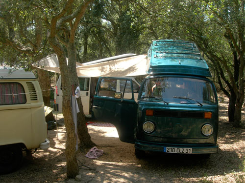

voilà mon installation
une guide de caravane, une corde, un peu de couture et voilà le résultat
le auvent fait maintenant 3mx2,5m

Pour nous, un tarp à 25 euros, le tube glissiere de chez NA à 32 euros, la colerette en tissu à coudre à 5 euros le metre, deux piquets de recup coupés à 2m10 et le tout fixé sur la gouttière bref un auvent complet à 75 euros env qui ne prend pas de place.

Je plussoie pour le tarp, essayé cet été en Espagne avec Senior Canardo, les bibis côte à côte… Super pour gérer l’ombre :wink:
salut. et un auvent TARP en plus. c est clair que c est pas cher et plutot bien foutu. c est facile a monté, ça prend pas de place dans le combi, en deux mots: c’est GENIAL !!! :smiley: :smiley: :smiley:
