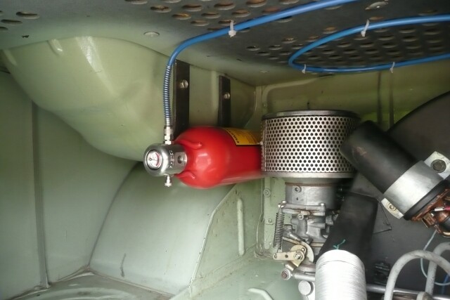

Voilà mon installation ( verticale).
Arnaud
Hello,
Je me trompe ou , normalement il ne faut pas installer l’extincteur à l’horizontale mais avec une inclinaison ?
Le Gaulois
Tu as fait la même installation que moi, Arnaud , et ça marche trés bien , enfin …je ne sais pas …et je souhaite ne jamais le savoir :smiley:
Quant à l’inclinaison le Gaulois , ce n’est pas nécessaire …si ce n’est que de t’incliner devant ces beaux montages :smiley: à moins que tu ne parles d une inclination mais ça , c’est pour la bière !!! :smiley:
C’est pour l’extincteur à sprinkler de justkampers !
http://www.justkampers.com/vw-t2-bay-parties-d-une-fen-tre/t2-bay-accessoires-cadeaux-et-outils/s-ret-et-s-curit/automatic-abc-powder-fire-extinguisher-2-0kg.html
A+ Olivier

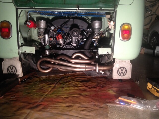

hello a tous
j’ai une petite question
j’avais passé commande il y a quelques temps maintenant et mon fiertés est en place depuis quelques années
mais l’aiguille est pratiquement dans le rouge…
est ce qu’il y a une possibilité de remettre de la pression? ou alors a quoi est ce du…?
photo du montage
merci beaucoup
Il est prévu pour être rechargé. Je vais vérifier le mien car le combi est " remisé " au chaud depuis quelque temps et je dois le remettre en route. bientôt Je te tiens au courant.
Après rapide coup d’œil le mien après 4 ans a légèrement baissé en pression.
En regardant avec Tim , il ressort que :
1- le système reste performant jusqu’à 4 bar seul le temps de décharge sera " allongé " de 2 à 3 seconde par rapport aux 12 b initiaux
2- si la mousse s’est échappée (??) le cylindre doit peser aux alentours de 0.5 kg au lieu des 1.5 initiaux
3- on peut remettre en pression avec une simple pompe comme on utilise pour les suspensions avant des vtt ( elles vont jusqu’à 25 b )
Si tu as besoin de plus, on convient d’un rdv au téléphone car je ne suis pas trop dispo ces temps ci …mais je ne te laisse pas tomber :wink:
