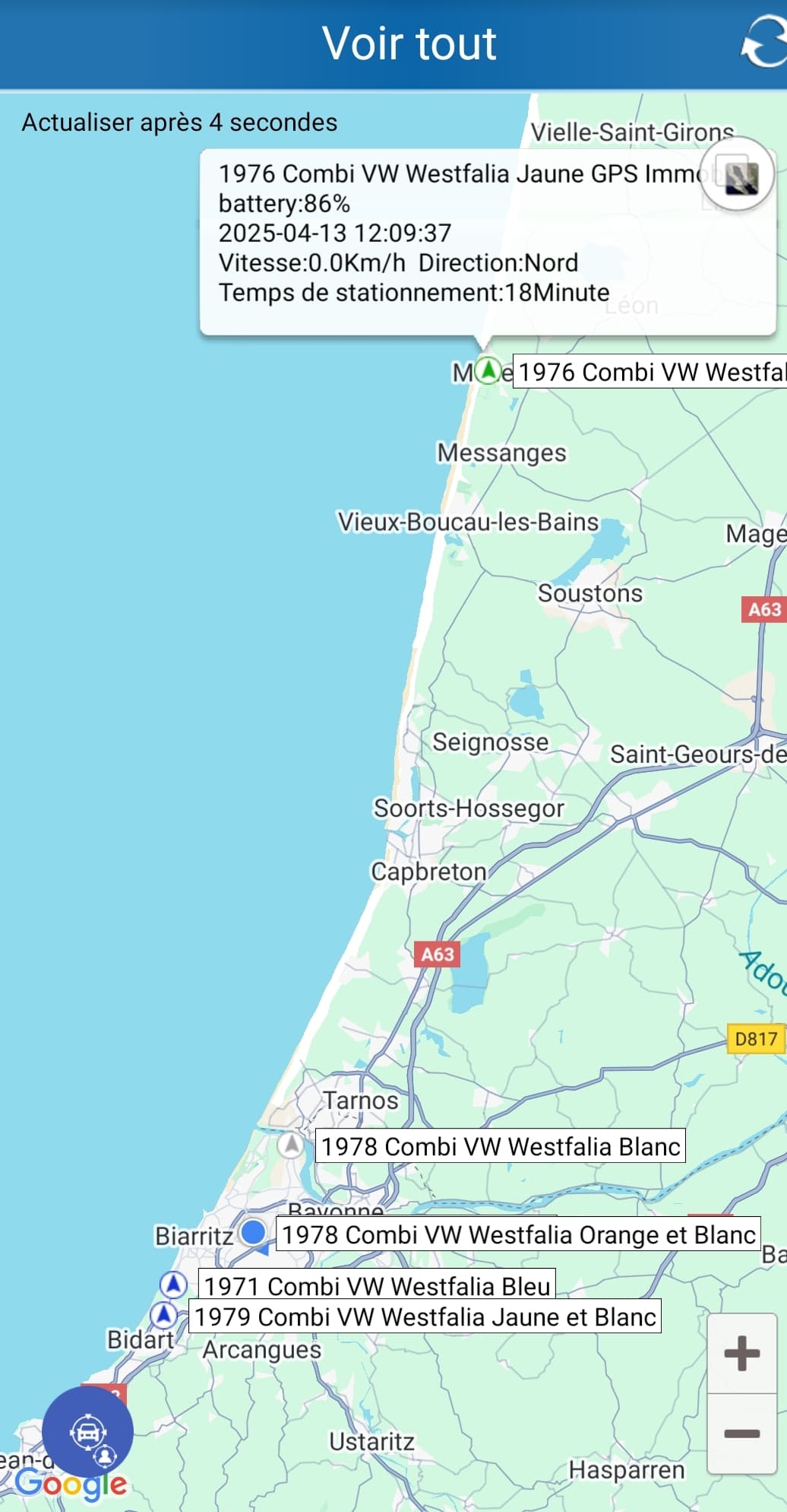

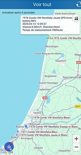

Moi j’ai ça
Tu rajoutes à ça une carte sim, un abonnement 2€/mois par van me concernant.
J’ai ma flotte de van dessus et c’est pas mal : rafraîchissement réglable, alerte vitesse, alerte vibration, historique… … …

En tant que loueur, ça me permet de savoir où ils sont, de savoir comment ils roulent, je reçois un sms à chaque fois que le van dépasse les 100km/h. Une fois je dis rien, si je vois 20 alertes dans la première demie journée, qu’ils sont à 300 km de la alors qu’ils m’avaient annoncé de rester dans le coin, je me permets de les appeler ( je précise que c’est jamais arrivé en 5 ans et 5 vans).
Romain
Ça me permet de retrouver le van en cas de vol des locataires ou dune personne extérieur.
Ça me permet de savoir où ils sont quand une heure de retour est prévue (annoncée 17h00 et ils sont toujours à 100 km de la à 16h45), et je suis mieux rembourser via l’assurance en cas de vol également.
Bref ça coûte moins de 40€ à l’achat, moins de 25€ par an, ça me rassure et je pense que ça calme les ardeurs de beaucoup :grin:
