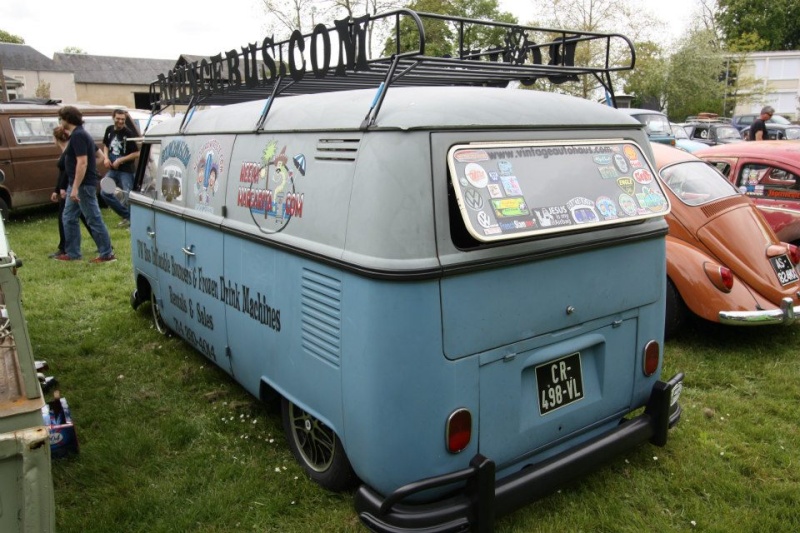

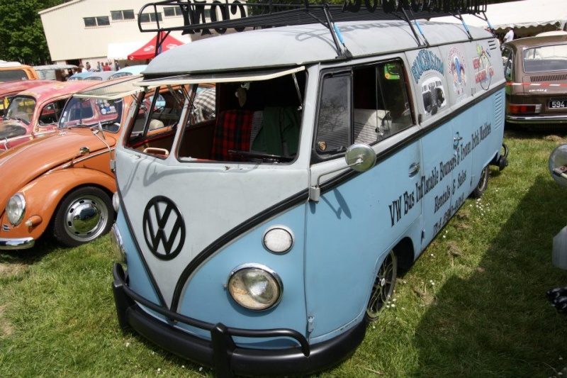

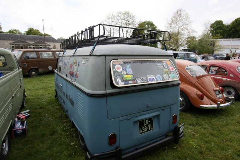

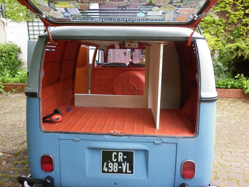

en attendant la suite des photo de l’interieur voici quelques photo su BOUNCEBUS au rassemblement de St Maur (36) le 5 mai 2013

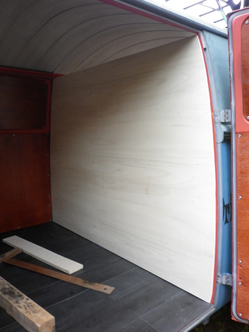

ça rentre pile poil les jolies planches pour faire l’interieur … la suite prochainement

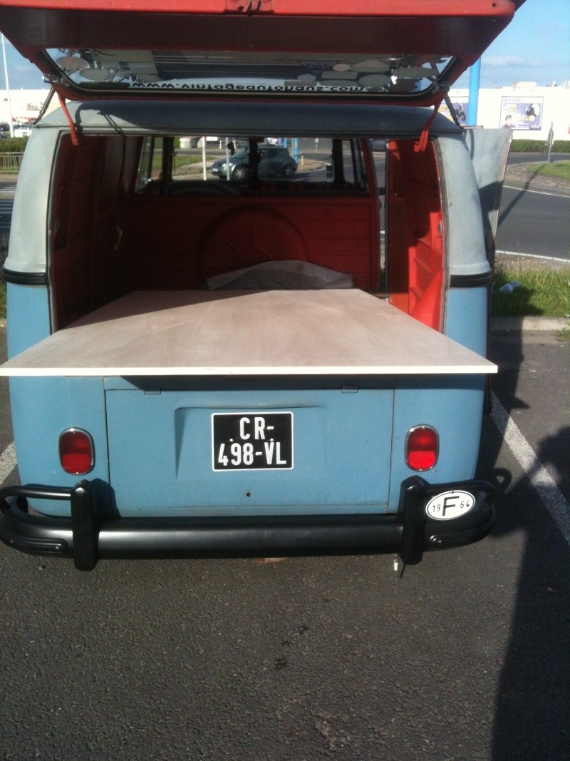

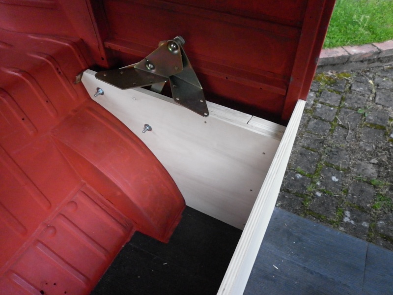

hey alors je vais commencer mes meubles et j’ai besoins d’une mesure c’est la hauteur de la planche du clic clac ou le clic clac se repose ca serais super si je pouvais l’avoir aujourd’hui :slight_smile: car j’ai recu mes charnieres SK et je vais commencer a faire les meubles . merci d’avance

salut fabien !!
a mon avis tu va surtout avoir besoin de la hauteur pour fixer t’es charnières. ce sont elles qui vont jouer sur la hauteur de ton lit pour qu’il soit de même niveau que l’arrière
rémy
merci :slight_smile: j’ai le plan je vais regarder ca :slight_smile:

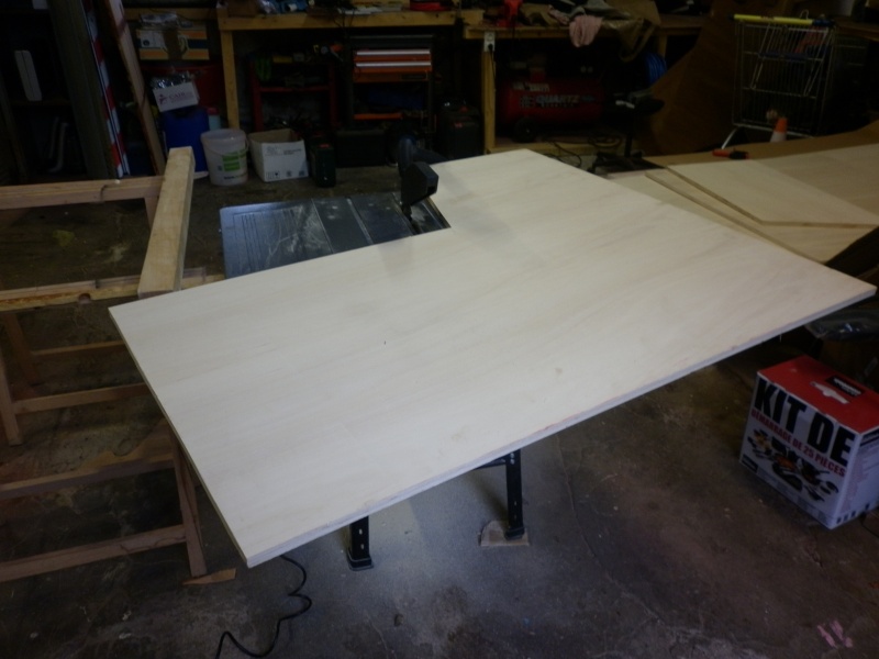

mais je suis suivi mdr bon je vous met quelques photo ( ce n’est pas fini il me reste encore beaucoups de travail mais je vais refaire la planche de séparation pour que je puisse faire l’emboitement parfait comme sur la derniere photo que je vais mettre ci dessous

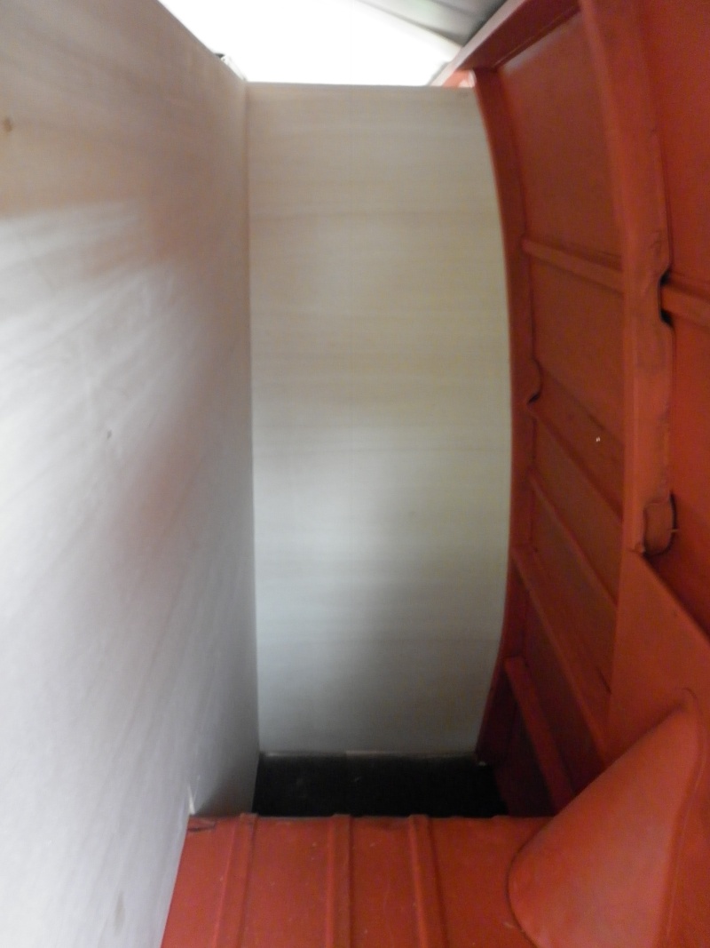

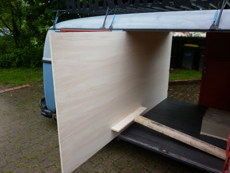

pour prendre les mesures des flancs un double door est le top

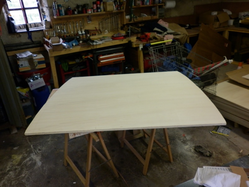

quelques secondes de poncage des angles et ca rentre comme papa dans maman
on commence la découpe ce qui est top c’est que c’est ajusté pile poil

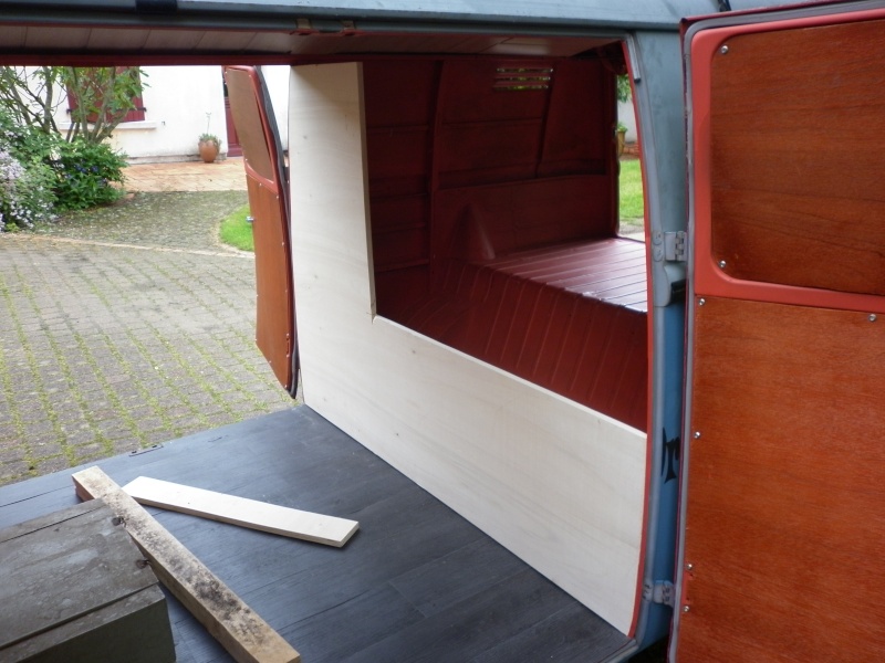

on présente le tout mais ca ne me plais pas encore mdr vous allez comprendre avec la derniere photo car je me suis rendu compte d’une chose

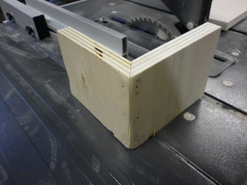

je vais faire les jointures des meubles de cette façon j’ai fait une maquette pour voir le rendu avec un angle à 45° collé et cloué comme ca ca sera super propre et ca tiendras avec le temps

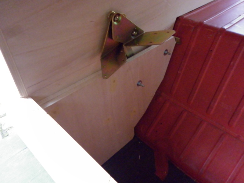

Alors pour les cotes les joues ou sont fixés les charnieres font 512mm par 335mm et le panneau de devant fait 370mm de haut par la largeur dont tu veux faire ton lit. Apres a toi de determiner l’angle des charnieres en fonction de l’ajustement que tu as fait. Un peu dur a expliquer a l’ecrit. Dans mon cas ça tombe nikel en position lit :wink:

T’as dernière photo, on appel ça des coupes d’onglet;)
bonjour donc j’ai laissé tomber l’idée des coupes d’onglets ^^

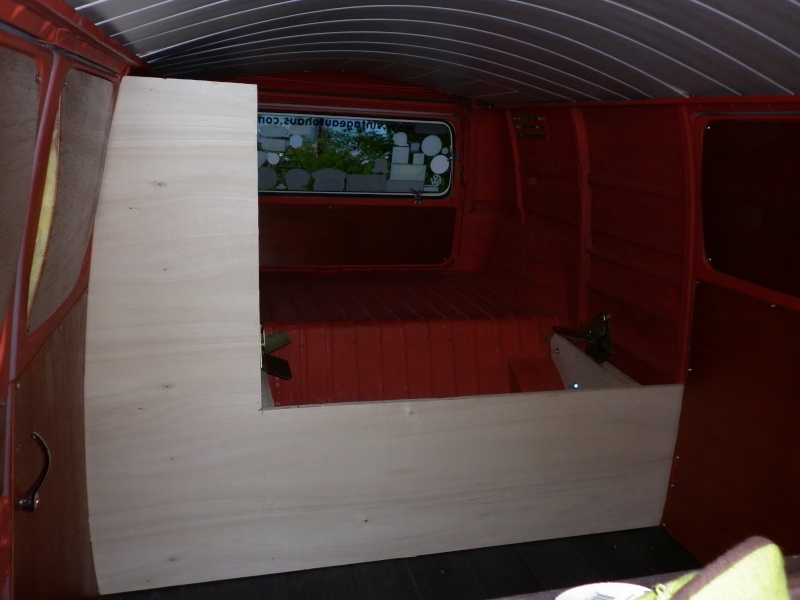

voila les photos d’aujourd’hui les mesures ( prises apres la lecture du message :laughing: ) sonts 45.5 en hauteur et 43 par 61 pour les joues et a prioris j’arrive pile poil aussi a raz ^^ on verra avec les planches mises et j’ai eu le plan pour les monter je l’ai respecté donc on verra ^^ )

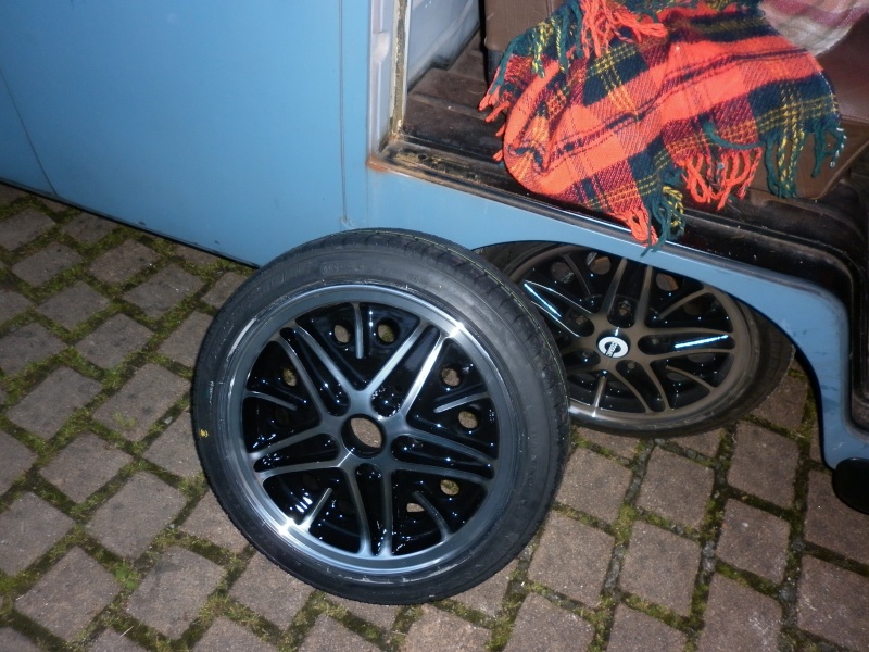

et j’ai fait monter mon peneux sur ma roue de secours :smiley:
