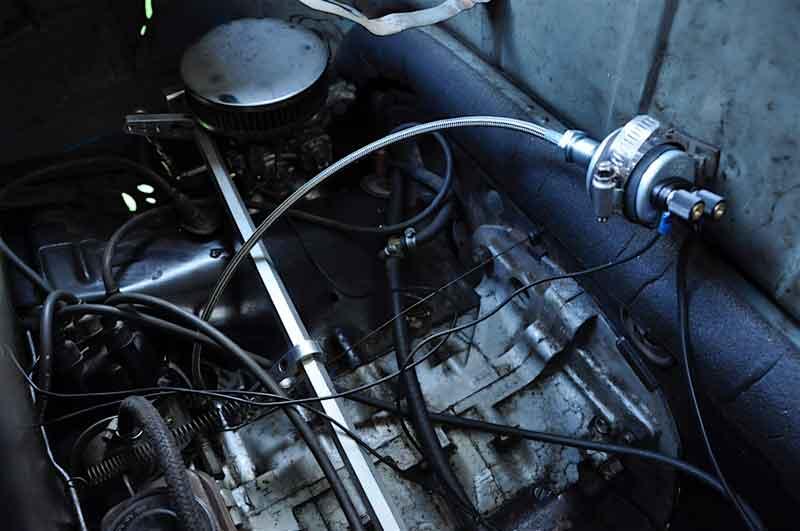

Salut, sur type 4, il faut déporter la sonde de pression avec un flexible, la nouvelle sonde de pression ne passera pas dans les tôles moteur et les vibrations flinguent le pas de vis.(j’ai mis une durite de frein renforcé tressé pour la mise à la masse, exemple en photo).

Quelqu’un aurait une réf ou un fournisseur pour ce genre flexible ?
C’est un simple flexible de frein tressé métal à l’extérieur type aviation. Il existe différentes longueurs, à toi de voir en fonction de là où veux fixer la sonde.
En vente dans tous les shop VW

Il semble y avoir un malentendu, il n’y a pas de sonde de température d’origine sur nos moteurs. Le flexible avia est pour installer une sonde de pression d’huile sur moteur type 4.
Après, si le voyant reste allumé, c’est un problème de branchement. Sur la sonde VDO la borne WK correspond au voyant d’origine du tableau de bord, il faut donc y raccorder le fil du faisceau. Quand à la borne G elle doit être raccordée par un fil supplémentaire au mano de pression.
