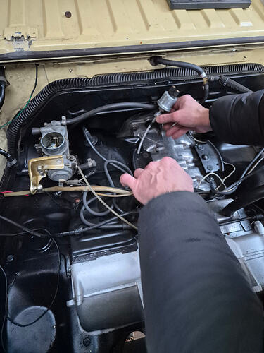

J ai procédé au montage de la durite aviation.
Mais je rencontre un petit problème je ne sais où la mettre.
Auriez vous une petite idée ou je pourrai mettre, moi je voulais savoir si sur le bloc moteur c est possible pour faire la masse.
Ci joint la photo.
Merci de votre retour.

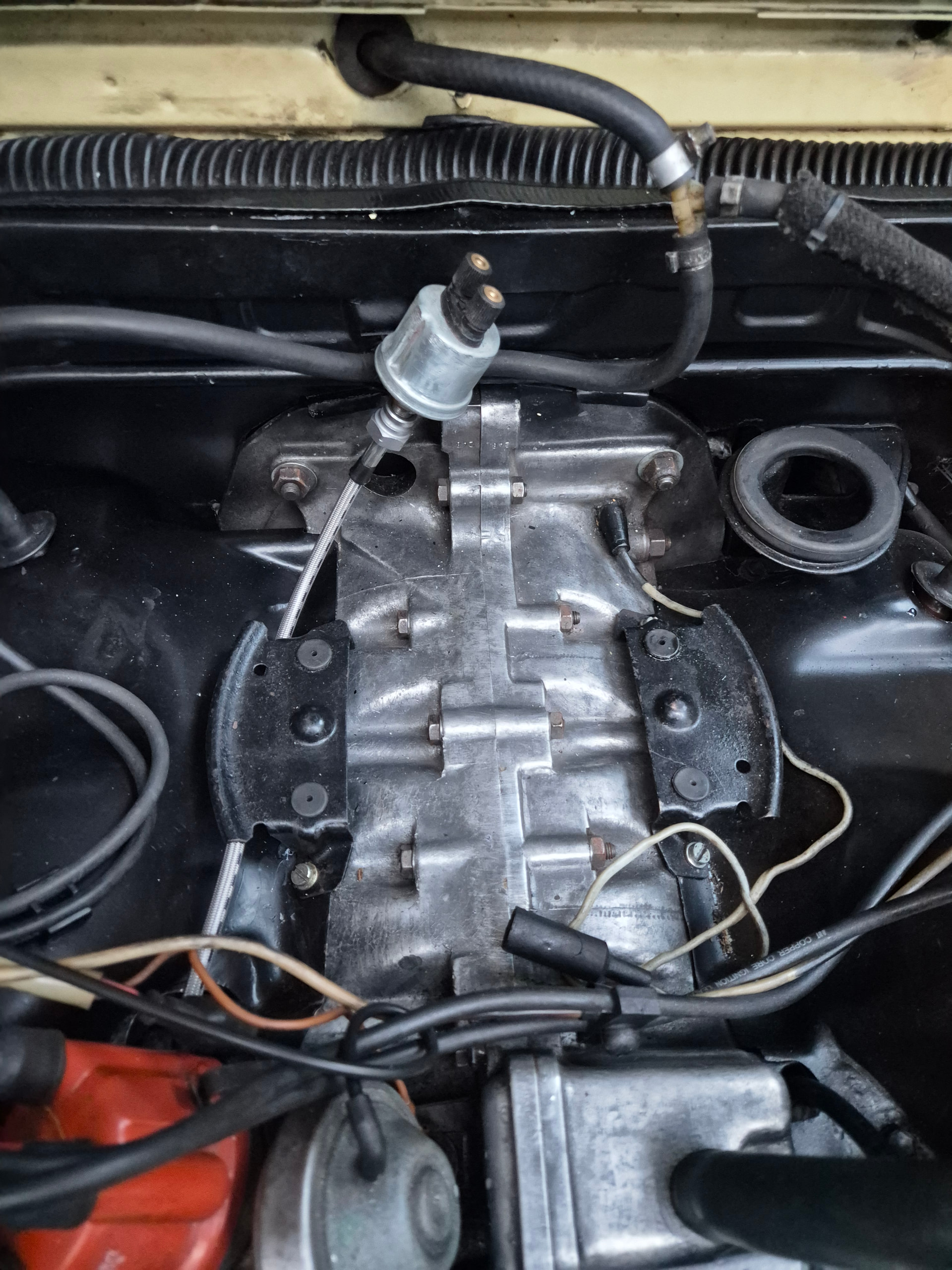

Quand je vend le kit je fournis le flexible et un collier pour fixer la capsule. Le flexible a une longueur définie.
Je préconise de la fixer en percant taraudant le carter de turbine sur la zone plate rectangulaire
La masse se fait par la tresse métallique du flexible, tu n’as rien à ajouter.

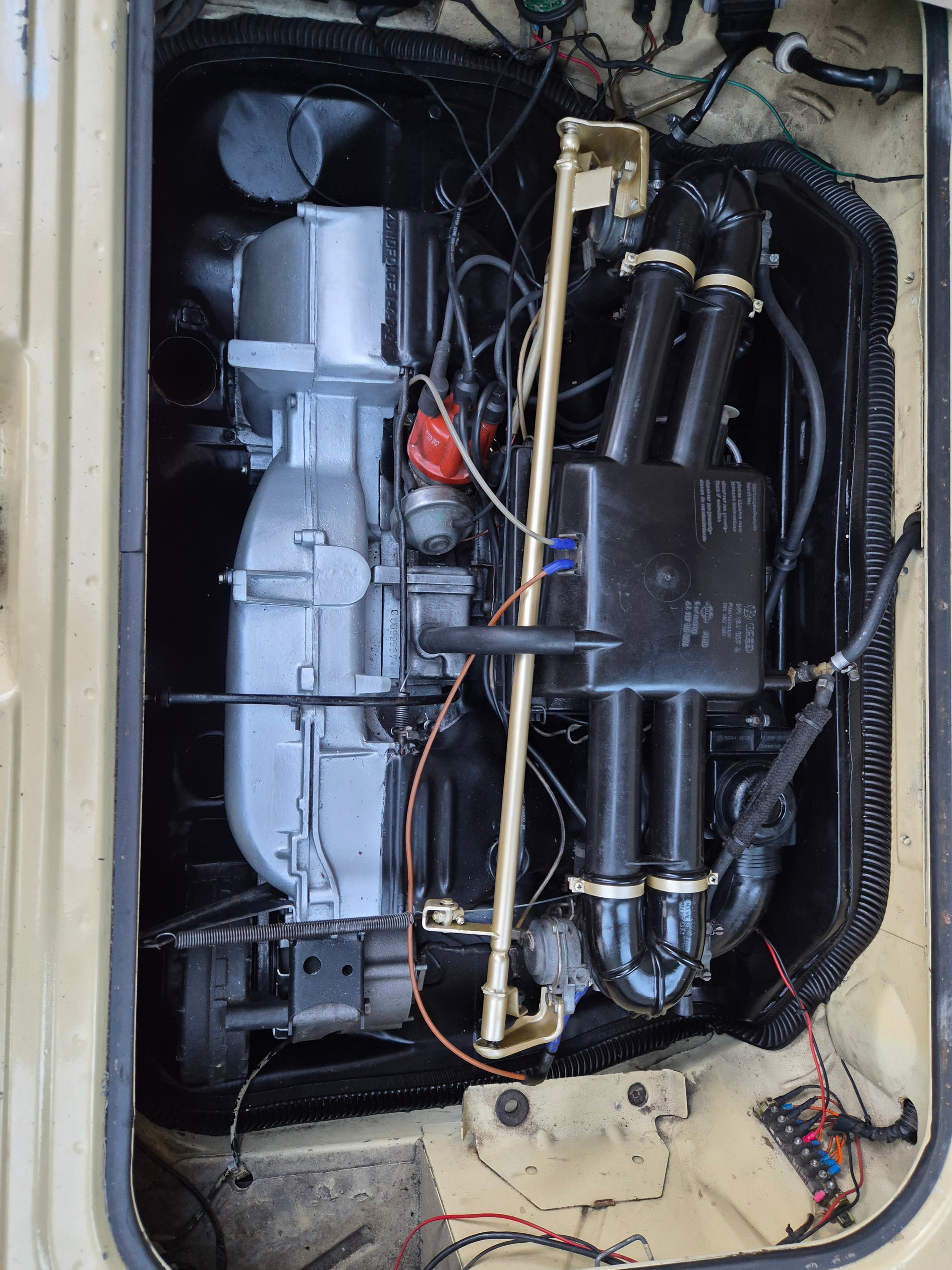

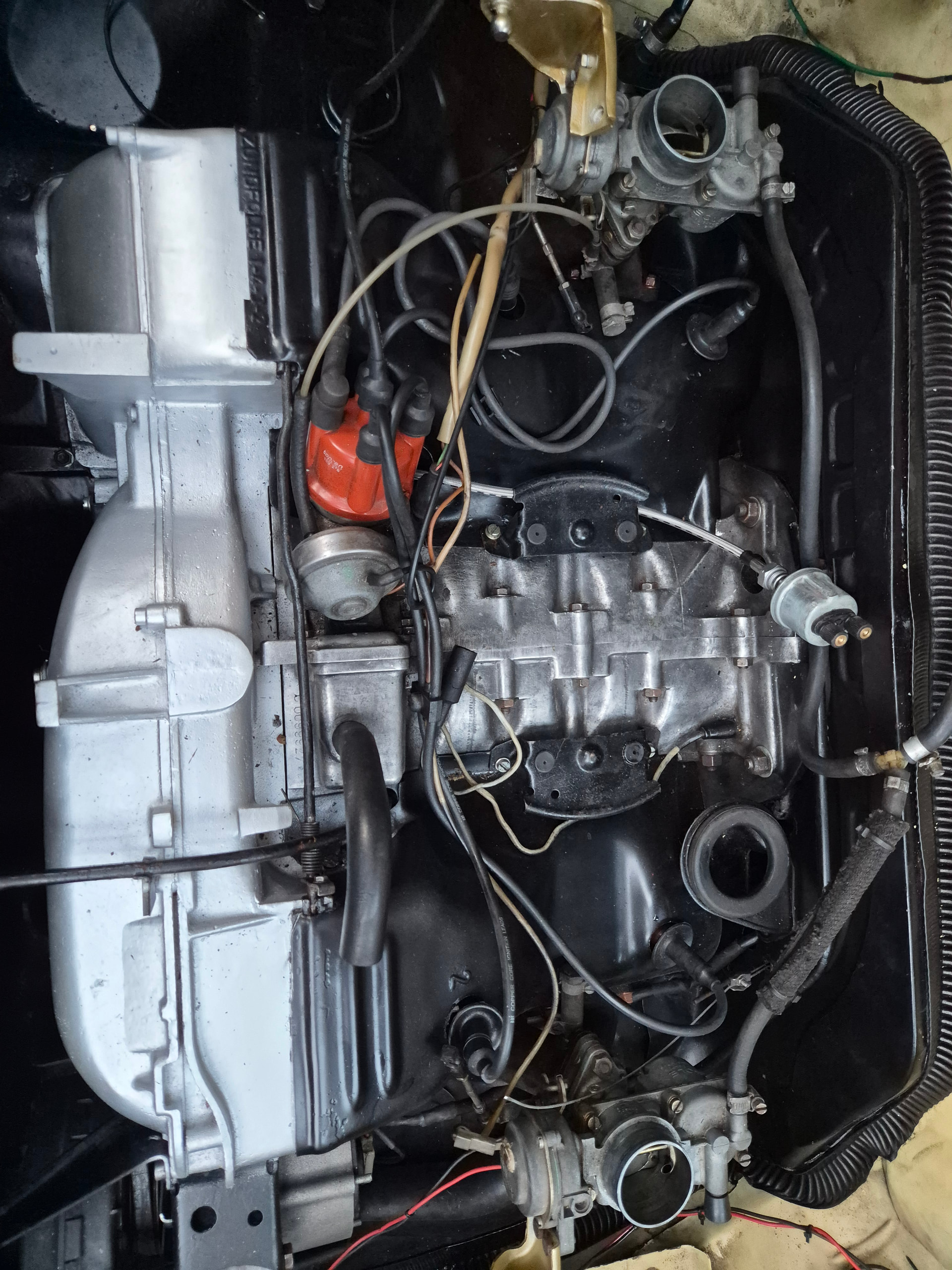

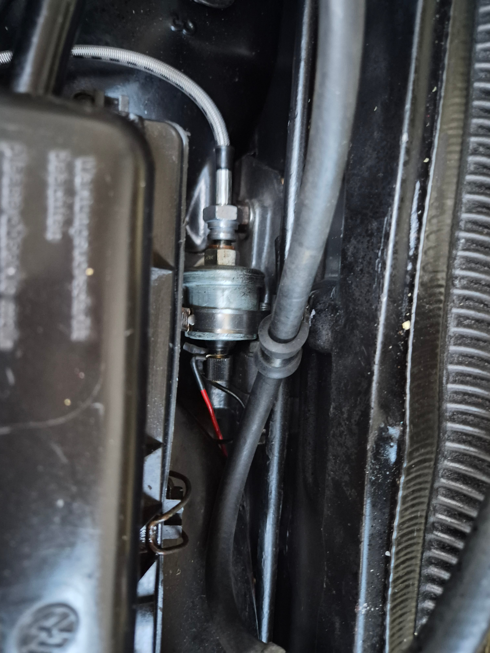

Re,
Voici le montage final.
Maintenant plus qu a tester demain.
