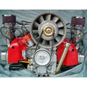

en clair, pour un Type 1, le remplissage est sur le dessus et sur la droite :
et pour un Type 4, il est en bas sur le devant:

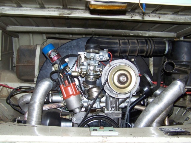

Encore plus simple :
  • un 1600 CT = 1 carbu central
  • un 2.0 l CU = 1 carbu de chaque coté

le 1600 ct n’est pas un T4, mais l’evolution du 1600 cox, soit un bon T1 :smiley: :smiley:

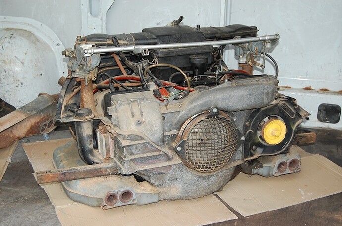

Un T4 d’origine c’est SA …
L’échappement sort vers le BAS !! Et sur un T1 même CT à l’horizontal …

yes, pour la sortie d’echapement des culasses :wink:
mais avec le n° moteur ça le fait aussi :wink:
