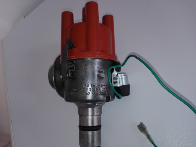

En reparlant d’allumeur d’avance dans la boîte à gants…
Je souhaite toujours repasser sur un allumeur d’origine à dépression.
J’ai une possibilité intéressante pour ce modèle :
westyfleur, tu évoquais cette référence, c’est bien le modèle d’origine qui convient sur nos type 4 ? A la vue de la photo, rien ne semble bizarre ? Car à moitié prix par rapport à mecatechnic, il ne va pas traîner…
Faut pas le laisser traîner celui là. :smiley:
Il ne convient pas que pour les type 4, il est très polyvalent et surtout bien adapté aux combi. :wink:
mouais… mais j’ai des doutes sur son existence… il a soi disant été acheté chez mecatechnic, mais bizarrement la facture a disparu, et on ne peut payer que par chèque, pas par la plateforme du site d’annonces… ça sent le traquenard.
BonCoin ?
Affirmatif. L’annonce avait été postée dans le 11, elle a été republiée hier dans le 66… Il faudrait être sur place.
