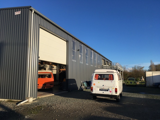

Quelques nouvelles du bus, pour ceux que ça intéresse :
Opérations soufflets de cardan achevée avec succès. Pour le 2e, mon anniversaire étant passé par là entre temps, j’ai pu profiter d’un étau Dremel démontable ma foi assez pratique, la 3e main dont je manquais la première fois :laughing:
J’avais des photos mais pas moyen de remettre la main dessus…
Alors juste une pour illustrer les looooongs prochains mois à venir :
Ciao les fleurs (enfin surtout la corrosion et la peinture moche), ciao le blanc, on refait le bas, tout ce qui est sous le « bourrelet »… A suivre :sunglasses:
