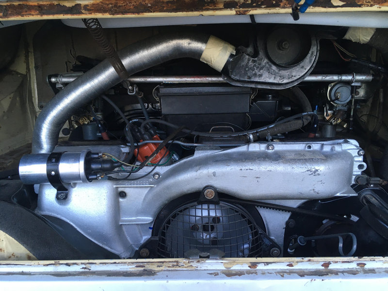

Tant qu’on est sur les sujets d’allumage : il y a 2 ans, quand j’ai acheté le bus, je suis tombé en panne d’allumeur et le spécialiste VW rochelais bien connu me l’avait remplacé, en me certifiant que mon allumeur en panne n’était pas adapté à mon moteur, et qu’il l’avait remplacé par un modèle adapté.
Sauf que 2 ans plus tard j’ai acquis quelques connaissances et l’allumeur qu’il m’a monté, et que j’ai toujours, n’a pas de capsule de dépression, ce qui m’étonne fortementé… Sur type 4, c’est bien un allumeur à dépression pourtant, non ?
Ce n’est pas ma priorité, mais si je venais à le remplacer, vaut-il mieux une refab à dépression, ou un allumeur électronique ? Sachant que le moteur a été remonté en 1915cc, donc la courbe d’avance « optimale » ne correspond peut-être pas à ce qu’un allumeur à dépression donnerait ? Un électronique donnerait plus de latitude là dessus ? Mais comment le régler ?
Effectivement ça ressemble à du réflexe de préparateur de coller un allumeur sans dépression parce qu’à la base ils font des moteurs pour mettre le pied au plancher et être au top côté acceleration bourrin. Sauf que dans la vraie vie, on fait pas du run en combi, en tout cas rarement quand on est sur un forum qui s’appelle « vw-camper »… :grin:
Si tu veux vraiment adapter à ton moteur, c’est quand même bien d’avoir une capsule de dépression pour donner plus d’options à l’étincelle - notamment tout ce qui est roulage en filet de gaz. Le mieux c’est de te tourner vers un allumeur 123-Ignition en modèle programmable. C’est pas supra bon marché mais la qualité est là, et tu peux vraiment adapter la courbe à ton moteur, en live sur la version USB pilotée depuis un ordi portable. La version bluetooth apporte un petit plus « sécurité » en te permettant de condamner l’allumage depuis ton téléphone quand tu te gares, intéressant comme sécurité antivol en plus.
Je confirme, pour avoir essayer plusieurs allumeurs sur mon moulin, ce sont les modèles à dépression qui fonctionnent le mieux sur nos camion, surtout avec un 1915cc. Le 009 ou équivalent sans dépression est bien pour un petit moteur, quand on veux lui donner de la nervosité. J’en ai testé un sur 1956cc lors du passage en carbus double corps (40 IDF), le moteur était trop brutal et pourtant il est accouplé à une boite cox. J’ai dû descendre en taille de buses et repasser en allumeur à dépression. Celui d’origine le (043 905 205 L) qui convient très bien à l’utilisation routière d’un campeur.

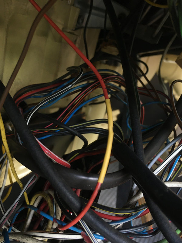

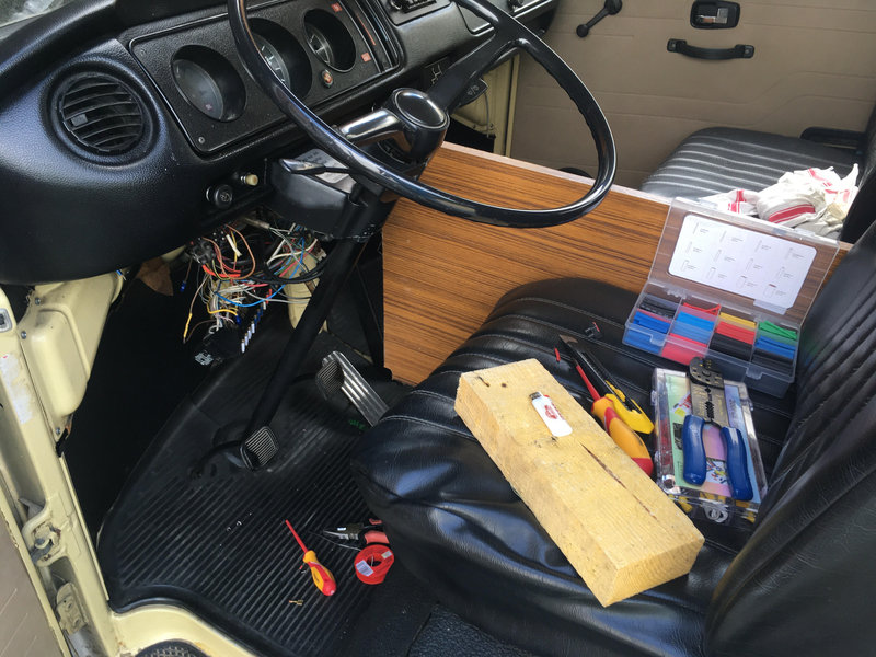

Quelques photos non exhaustives de la mise au propre du faisceau sous le tableau de bord :
On s’installe

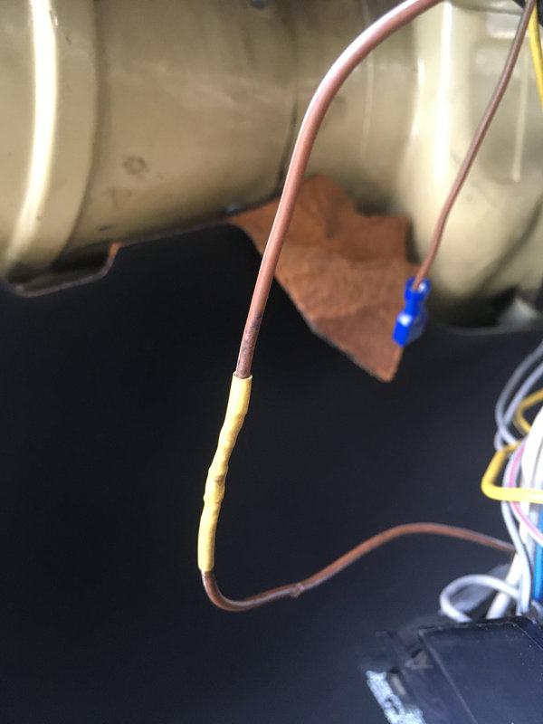

Sur le faisceau du commodo de cligno/feu de route : au lieu d’une (presque) belle soudure comme maintenant, les fils de cuivre étaient entortillés, sans aucune isolation… et ça fonctionnait
Ici, il y avait un domino… on enlève, on soude, on isole :
Un fil « blessé » sur lequel venait se repiquer la pompe de l’évier. On passe une gaine thermo et on isole, même si le « trou » reste visible

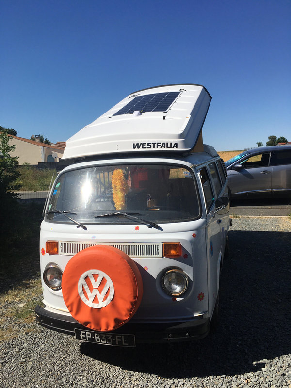

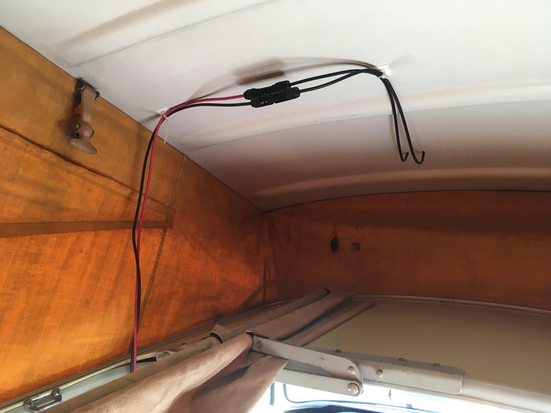

Il me manquait un connecteur MC4 pour finir de brancher le panneau solaire, c’est chose faite :
Le panneau sur le toit, tout n’est pas magnifiquement centré, mais ça ira, pas si simple avec la relative rigidité des câbles :
Et tout le matos électrique sous le siège dos à la route. J’ai aussi remplacé la pompe pour l’évier, je suis passé de trop peu de débit, à presque trop :roll_eyes: idéalement il faudrait un vase d’expansion, mais pas la place… J’aurais peut-être du prendre une pompe plus faible, celle-là est une 8L/mn.

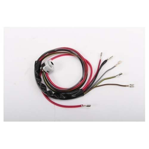

Pour revenir à l’origine, tu n’as que le contacteur/démarreur à remplacer, qui est placé au cul du neiman, inutile de remplacer ce dernier et d’avoir une clé en plus… :wink:
Après tu auras quand même le trou du tableau de bord à boucher… :thinking: :grin:
Aaaaah pas mal, c’est bon à savoir ! J’ai regardé, la pièce est abordable en plus… Je note ça sur ma liste, en fin de saison je démonterai ce neiman pour voir de quoi il retourne :wink:
