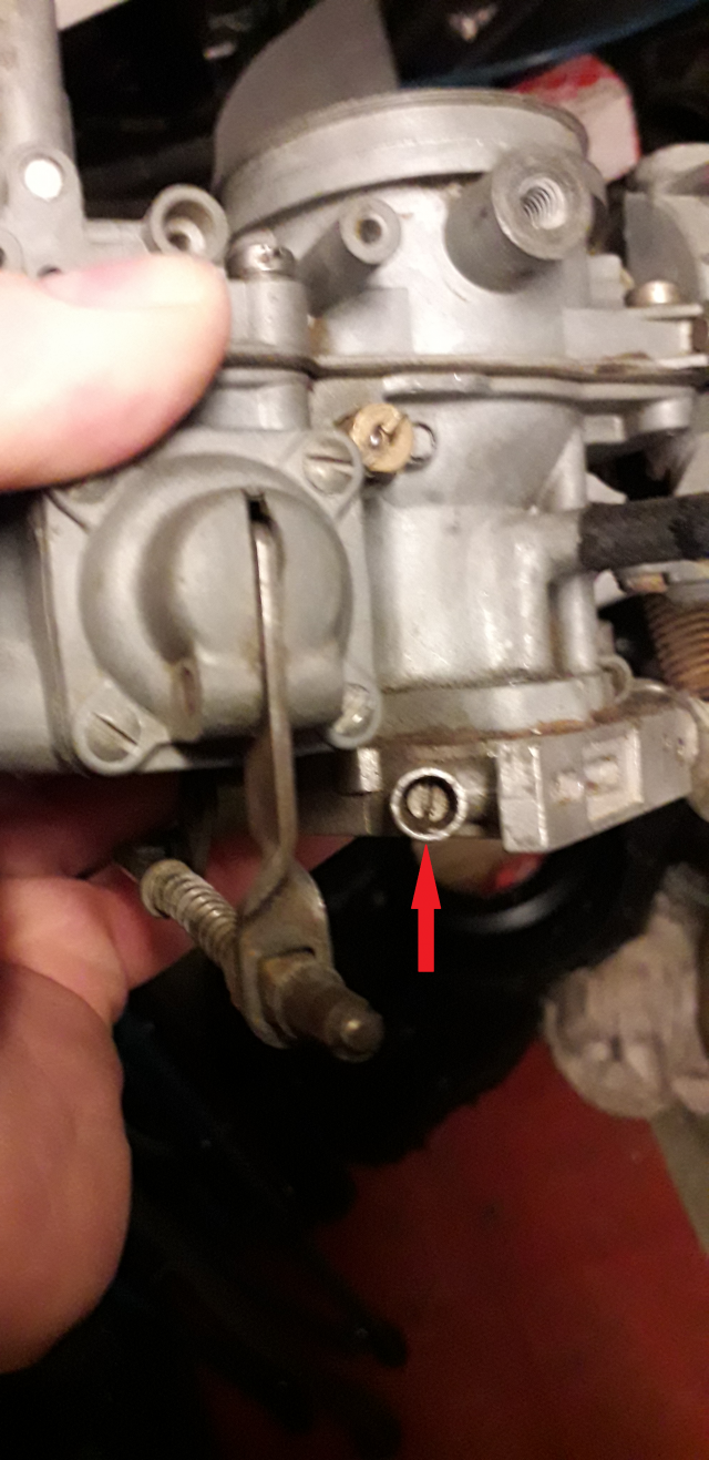

Ah !!! La vis de richesse des carbus de type 4… Elles se trouvent cachées en diagonale et orienter vers l’avant du véhicule. :open_mouth:
Donc complètement invisible depuis le capot moteur… Merci Solex. :imp:
Aprés c’est à l’image des type 4, moteurs plus évolués techniquement que les type 1, mais trop compacts et inaccessibles mécaniquement pour l’entretien.
Prends un miroir pour visualiser l’emplacement et ensuite avec un petit tournevis plat et court tu pourras les régler. :wink:

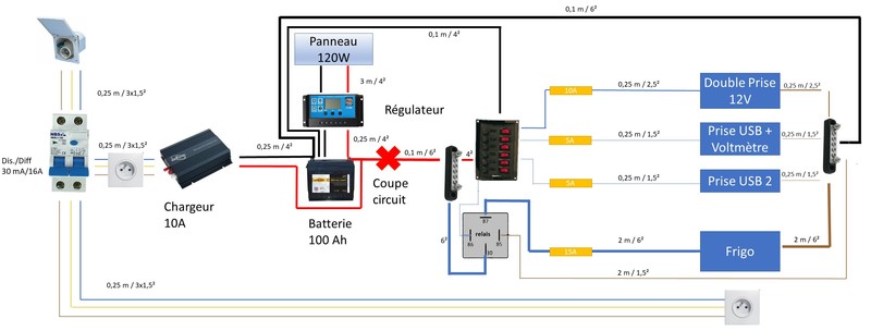

Du coup j’ai monté le schéma suivant :
Avis à ceux qui ont un peu d’expérience dans ce genre de système : n’hésitez pas à me dire si vous voyez des choses qui vous choquent (incohérences, câbles et/ou fusibles mal dimensionnés, choix des composants etc.), si vous avez des conseils, je suis tout à l’écoute !

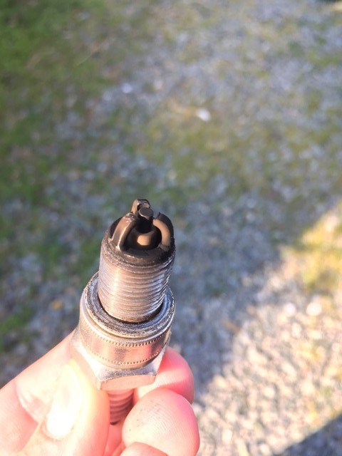

Fin de la révision moteur, auront été faits : vidange, filtres, bougies, réglage des culbuteurs. Remplacement du faisceau d’allumage à venir, un antiparasite est cassé. Ca marche, mais bon…

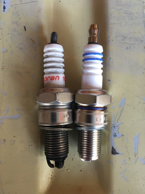

Pas de réglage de la richesse finalement, les autres bougies étaient plus noires :
A gauche une ancienne (marque toptran, vous connaissez ? J’ai plusieurs trucs de cette marque sur mon moteur : allumeur, courroire d’alternateur, filtre à air… ça vaut quoi ?) Et à droit une nouvelle, Bosch W7CC. Pas le meilleur choix apparemment, mais je ne l’ai vu qu’après avoir commandé :roll_eyes:

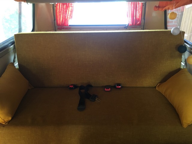

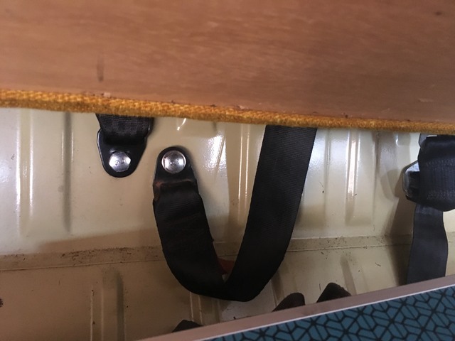

Montage de ceintures 3 points sur la banquette arrière (je n’avais qu’une ceinture pour 3 places, et ventrale uniquement… pas compatible avec le siège bébé !) Alors on déplace la ventrale sur la place du milieu, et on ajoute de chaque côté des 3 points à enrouleur. Ce sont des Securon, achetées sur JustKampers (justkampers.com/fr/211-857- … -bays.html)
Il a fallu démonter la banquette pour accéder aux points de fixations sur les passages de roue. Sinon, j’ai repris les trous d’origine sous les vitres pour les enrouleurs, et sous la banquette pour les pieds de ceinture. La visserie fournie est à la bonne taille, le montage est assez simple. Il faut ensuite régler l’enrouleur, qui n’autorise pas à ce que la ceinture se dévide en étant tirée dans n’importe quelle direction, il y a une petite molette à cet effet (assez fragile d’ailleurs).
J’ai utilisé les rallonges de 40cm fournies (se fixent au point d’ancrage sur les passages de roue) et même malgré ça, la longueur est plus que limite pour le siège auto (cosy) ! On verra pour le siège plus « assis » quand elle sera plus grande, mais pour l’instant c’est short.

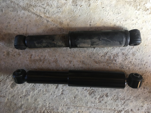

Amortisseurs, fin ! C’est bon les 4 sont remplacés, par du premier prix mais au vu de ce que j’ai retiré, ça ne pourra qu’être mieux. Pas de chute de bus sur les pieds à déplorer cette fois, de bonnes cales aux roues qui restent au sol et on s’en sort.
A l’arrière, ils n’avaient aucune marque, juste l’air hors d’âge… Et à l’avant par contre c’était de l’origine VW (marque BOGE avec le logo VW… et l’inscription « Manufactured in Western Germany » :roll_eyes: :laughing: )
Neuf/ancien :
Si à l’arrière je les ai montés sans avoir à me poser de question, à l’avant par contre on voit que la fixation est un poil différente : sur les anciens, le silentbloc « recouvre » toute la bague, on a donc un amortisseur qui « touche » la caisse (en haut) ou le train avant (en bas), avec une rondelle qui plaque bien entre les deux. Avec les nouveaux par contre, ça fait comme un jour, la bague étant plus large que le silentbloc.

Ya pas de soucis, avec tes amortos avant, tous les amortisseurs neufs sont comme cela, il faut juste t’assurer qu’ils ne sont pas en biais et au besoin caler avec une rondelle ou une entretoise pour qu’ils puissent travailler verticalement.
Salut Westhib… j’ai une question sur ton schéma électrique. Dans mon bus j’ai créé toute la partie à droite en auxiliaire mais effectivement avoir le raccord au 220… donc la partie gauche de ton installation… me manque.
Je me demandais ton chargeur entre le 220 et la batterie auxiliaire, il est branché en permanence sur ta prise où tu fais en sorte de laisser la prise libre et de le brancher que si besoin?
Et si tu as une référence de chargeur indiquée.
Merci :wink:

Salut coyote,
Je vais être bien en peine de te répondre précisément/avec des certitudes car ce beau schéma, pour l’instant… N’est qu’un schéma :laughing: (et quelques commandes en cours de traitement aussi, d’ici 10j tout devrait être livré. J’espère installer ça fin avril/début mai).
Pour le chargeur, à la base j’en voulais un qui se câble directement sur le différentiel, sans passer par une prise. Et qui donc serait resté « branché » (relié en fait) en permanence. J’ai finalement été orienté vers ce modèle : h2r-equipements.com/chargeu … 12-12.html
A la réflexion, je ne suis même pas certain que ce que je cherchais existe ? Pas facile de tout faire sur le net. En tous cas mon choix est fait et à l’usage, je pense le laisser branché en permanence, étant entendu qu’il ne sera alimenté et donc en charge que lorsque le bus sera relié au 220. De toutes façons, la prise sera installée à un endroit où elle ne peut servir qu’à lui, donc aucun intérêt à la débrancher :wink:

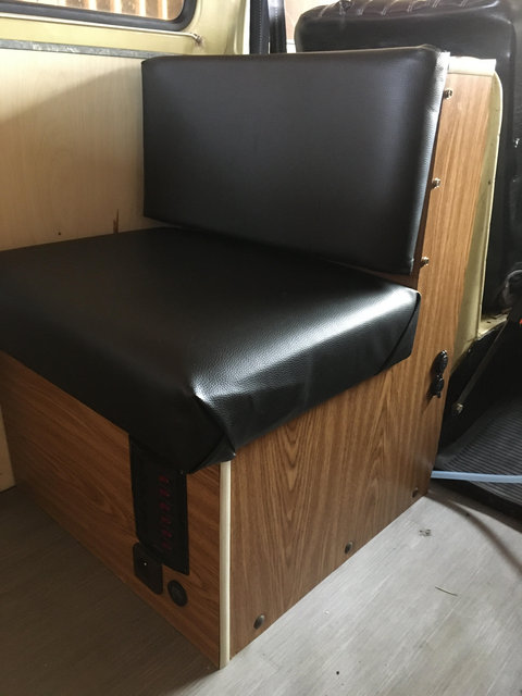

Le schéma commence à devenir réalité.

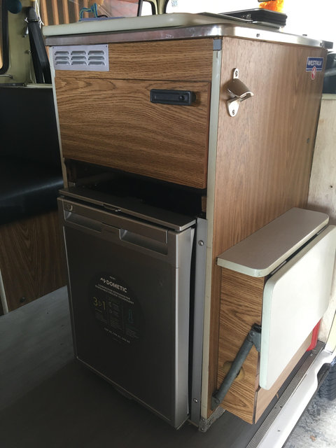

Tout d’abord, un peu de « menuiserie », on fait des trous dans le meuble pour intégrer les prises, tableau électrique etc. :
Puis on passe au 2eme meuble. Le nouveau frigo est plus petit que l’ancien :
Mais avec les habillages, les « trous » sur le côté sont masqués, ainsi que les cales fabriquées à l’occasion pour… caler, justement, le frigo, et permettre sa fixation.

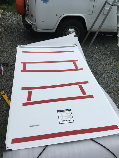

Hier, fixation du panneau solaire sur le toit. Après avoir lu/vu différentes options sur la fixation et le passage des câbles, j’ai retenu :
-installation à peu près au milieu du toit, de sorte à faire rentrer les fils à travers le toit à l’intérieur de la rehausse. Au départ je ne voulais pas percer le toit, mais c’est finalement ce qui fera le plus « propre ». Mettre le panneau plus à l’avant et passer les fils entre le toit et la caisse, laissait les fils trop visibles et il fallait ensuite faire un trou dans le tissus de la rehausse, bof…
-collage au double-face 3M « extérieur » sur la surface du panneau, + Sikaflex 292i sur le pourtour.
On prépare :
Une fois en place :

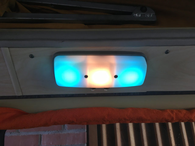

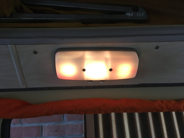

Et pour le fun, j’ai craqué pour les ampoules navettes à LED, ça a l’air d’éclairer à peu près comme les navettes à filament :
A voir de nuit.
Et comme tout est paramétrable (intensité, couleur, animation si on veut… effectivement ça fait ambiance boîte de nuit) je ne résiste pas :smiling_imp:
mouahahah sympa la couleur de la lampe :laughing: mais je persiste le ruban c’est le jour et la nuit!
Quelques petites questions parce que je bosse aussi sur mon install!
  • a quoi sert le relais du frigo sur ton schéma ?
  • ton chargeur de batterie, est alimenté directement par le disjoncteur qui lui est alimenté par la prise une fois connectée ?
  • tu as utilisé un coffret deja tout fait pour l’inter differentiel disjoncteur ? tu as un lien ? :laughing:
  • et tu as utilisé quel soft pour faire ton schéma !!! ça fais bien propre ça me plaît!
ahh et sinon j’espere que tu as mis un interupteur sur ton voltmètre parce c’est saoulant l’éclairage de la bestiole a force! d’ailleurs j’ai mis a peu pres le même sauf que le mien est double comme ça j’ai la tension des deux batteries… mais pas l’impression que l’info soit très fiable .
Merci!!!
Je garde en tête l’idée du ruban LED, il me restera de la place sur le tableau du circuit auxiliaire alors pourquoi pas à l’avenir. Il faut garder des projets :sunglasses: en fait c’est surtout le passage discret des câbles qui m’a arrêté, je n’ai pas la motivation de dépouiller tout l’intérieur pour le moment. Ca viendra :wink:
Pour répondre à tes questions :
  • sur le relais… je te dirais que j’ai fait ce qu’on m’a conseillé :laughing:
    De ce que j’ai compris, il sert à dissocier la partie « puissance » de la partie « commande ». Le courant de démarrage du frigo est a priori trop fort pour passer par le tableau électrique (qui n’encaisse pas plus de 10A par consommateur, 30A au total). Donc pour la « puissance » le relais permet que ça passe en direct depuis la batterie, quand la « commande » passe par le tableau. Je te dirai si ça ùarche quand j’aurai tout câblé :thinking:
  • sur le chargeur, c’est quasiment ça, sauf que mon modèle se branche sur une prise donc il y a une prise entre le chargeur et le disjoncteur différentiel.
  • je n’ai pas fait de coffret à proprement parler. J’avais acheté ceci :
    h2r-equipements.com/fusible … bleau.html
    Mais en fait à réception il s’avère qu’il s’agit d’un « simple » interrupteur différentiel, qui ne fait pas disjoncteur. J’ai donc acheté un petit disjoncteur 16A que je vais mettre à côté, car je veux les deux fonctions, c’est de toutes façons la norme applicable de nos jours pour les fourgons. Je ne vais pas utiliser la « boîte » blanche qui aurait fait un coffret propre, car elle ne permet pas d’ajouter un module. Tant pis ça sera brut sur un bout de rail que j’ai retrouvé à la cave.
Je te conseille d’acheter plutôt un vrai disjoncteur différentiel, qui cumule les 2 fonctions, voici quelques exemples :
123elec.com/siemens-disjonc … pe-ac.html
cash-electrique.fr/disjonct … -30ma.html
  • le schéma, c’est…Powerpoint :laughing:
Un point qui ne figure pas sur le schéma : il faut mettre le châssis du bus à la terre quand on est branché sur le 220. Je vais donc rajouter une barrette qui va relier les terres de ma prise d’entrée, des 2 prises « consommateur » (celle pour le chargeur, et celle accessible depuis l’intérieur du bus, sur la photo), et un fil qui ira se prendre sur la caisse, à un endroit où il n’y a pas (trop) de peinture.
Cogite bien :wink:

Merci pour l’explication sur le frigo, ça peux faire sens effectivement, mais ça doit dépendre du type de frigo le mien ne consomme pas grand chose.
Je note aussi pour le coffret j’ai vu sur amazon des coffrets tout fait dans une belle boite etanche avec inter + disjoncteur + prise a 60roro je pense que je prendrais ça pour pas me compliquer la vie.
Pour le chargeur j’hésite encore a le brancher sur une prise ou le mettre directement sur la prise extèrieure à reflechir!!!
Merci encore!

Salut les campers,
Pas de gros changements visibles depuis les dernières photos, tout se passe « dans la boîte ». Le 220V est câblé et fonctionne comme souhaité, le chargeur charge, nickel :sunglasses:
Côté charge, il me manque un connecteur MC4 pour finir de relier le panneau solaire au régulateur. Je me suis gouré en montant le premier, et comme ce n’est pas réutilisable… Bref, un colis doit arriver, il y aura ce qu’il faut dedans.

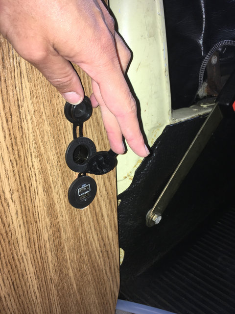

Côté consommateurs, les « petits » (voltmètre, prises) et le tableau sont câblés, tout fonctionne.
