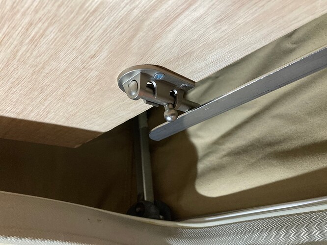

Partant de ce principe, j’ai fait les ajustements suivants :
  • suppression des crochets latéraux vu qu’ils ne serviront pas, ça élimine un risque de blessure
  • un coup de lime sur TOUTES les pièces inox pour limiter les risques de coupure
  • entaille dans la grande planche pour laisser passer la poignée centrale du toit, + ajout d’une boucle pour maintenir le lit en position relevée, en l’accrochant à ladite poignée
  • encoche dans la planche oreiller pour le passage de ladite boucle (qui se retrouve masquée une fois l’oreiller replié, il faudra que j’arrange ça à l’occasion…)
  • découpe de 3cm de chaque côté de la planche oreiller, + pose de 2 charnières pour l’articuler avec la grande planche. Avec un peu d’écart pour qu’elle puisse se relever un peu plus haut que la planche de lit
  • ajout de 2 loquets pour que la planche oreiller puisse quand même reposer sur les rails en inox
  • ajout d’un loqueteau pour la maintenir accrochée sous la planche de lit en position rabattue
Et voilà le travail :
Comme le lit n’est pas totalement fixe, on peut le reculer légèrement pour que la partie qui va dans le loqueteau en position repliée, appuie sur le toit en position dépliée. Ainsi, ça fait un 3e point d’appui de la partie oreiller et ça ne bouge vraiment pas. Juste avec les taquets, ça bouge un peu mais rien d’inquiétant.
