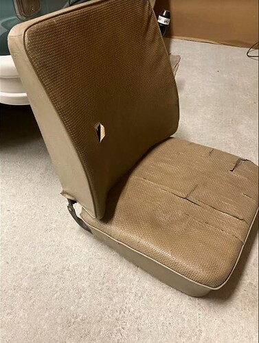

Comme on le voit, les habillages noirs sur la caisse ont bien vécu. Et je suspecte les housses noires d’être des cache-misère depuis que j’ai acheté le bus. Démontage du siège passager pour vérifier :
En effet !
