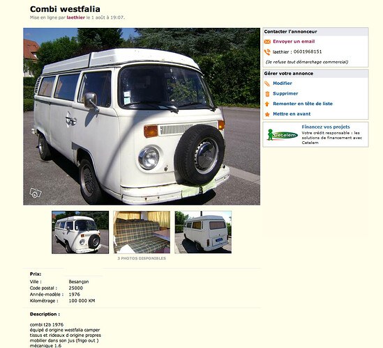

j’en arrive à ma présence ici, il y a 3 jours une annonce est passé sur LBC, un T2 westy dans son jus à plus de 500 bornes de chez moi
bon sincèrement je pensais que c’était encore un spam … j’appelle 6 ou 7 fois personne de répond jusqu’à la 8 eme fois …;
conclusion
décollage 8h du mat, 6h de train , retour 12h de route nationnailes le tout avec un réservoir de secours (10 l ) soit 12 pauses et 4 pannes d’essence
bref depuis hier matin … j’ai mon combi !
et je vais avoir besoin de vous car j’y connais quedale !
Chouette combi, j avoue que vu le prix auquel il était a vendre je pensais aussi que c était pas forcément clair! En tout cas felicitations et bienvenue a toi! par contre il est pas de67

pour l’intérieur le frigo et la partie cuisine y sont , comme le frigo est HS on à décidé de faire un peu de place et d’enlever le bloc cuisine , et de le metre de coté , pas sur de m’en servir un jour … idem pour le gaz j’ai peur !
il me reste a trouver / acheter pas mal de bricoles , j’ai des jantes en 15 pas vraiment d’origine si quelqu’un est interressé par un échange …
pour le réservoir comme le proprio avait un problème de carburation il a changé les carbu, mais rien n’y faisait , puis il a shunter le réservoir avec une « nourice » de 10 litre posé dans le compartiment moteur … comme j’avait 600 bornes a faire de nuit journée rouge j’ai pas tenté le diable …

vraiment chouette ce bus!!! il a l’air sain! dommage qu’il n’a que 10 Litres de réservoir m’enfin c’est vraiment un petit détail a régler je pense! demande nous si tu as besoin!
essaye d’enlever au plus vitre ta nourice du compartiment moteur. Un membre de ce forum à bien failli voir son bus cramer sous ses yeux à cause d’une fichu nourrice dans le compartiment :-/
