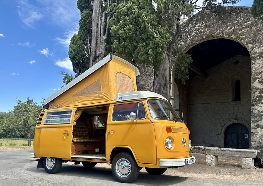

celui à 35000 sur FB, sans avoir vu le véhicule en vrai avec le proprio je dirai méfiance.
C’est la route de Replonges (marché/bourse moto)
Celui de FB, il n’est surtout pas orange mais jaune (marinogelb, L20a), preuve en est le tissus intérieur jaune et non orange…

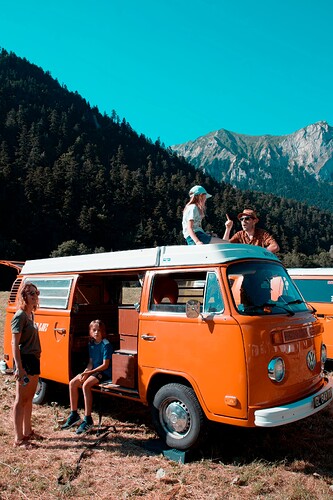

Pour ma part j’ai un westie en type 4 1800 avec une légère préparation effectuée à l’occasion de la réfection moteur. Arbre à cames scat avec ses poussoirs et ressorts renforcés. Deux doubles carbu en 40.
Cette petite amélioration permet d’aborder plus sereinement les grands trajets et les nombreux cols que nous parcours. Nous voyageons avec 2 enfants et habitons la Drôme.
Cependant, je ne prends jamais l’autoroute et empruntons les petites routes ou nationales. Nous venons de faire 1200km en 4 jours pour arriver hier… En Grèce !
Bref, comme tu le sais , une fiabilisation prend du temps et tu restes quoi qu’il en soit les mains dans le cambouis. (Je viens de passer une heure sous le bus au milieu du camping pour un problème de démarreur… Après évidemment avoir passé une heure sur le forum pour poser les questions aux copains :grin:).
Le type 4 est top pour enmener un westfalia chargé sans ou avec juste une petite préparation. Cependant, comme expliqué plus haut, les pièces coûtent cher et l’entretien reste plus complexe qu’un type 1. Évidemment le type 1 d’origine et ses 50cv seront très très justes pour emmener une famille et son chargement à travers les montagnes.
Cependant, une réfection, une préparation et l’entretien seront nettement moins onéreux.
Dans tous les cas, type 1 ou 4, c’est un autre rythme de voyage :wink:
Ha, il est superbe! En general, vous faites souvent de la mécanique en voyage?
J’avais le souvenir d’un véhicule assez fiable!?
Merci!
L’année dernière, nous avons fait la Belgique et la Hollande. 2 micro pannes réparées en 2 minutes sur 3000 km (un problème de masse et le ressort de l’accélérateur qui avait lâché).
Cette semaine, nous entamons notre plus grand périple avec pour le moment aucun souci que je ne puisse dépanner après 1200km dont le franchissement des Alpes :crossed_fingers:.
Je ne suis absolument pas mécanicien. J’apprends sur le tas auprès des copains du forum et d’un copain mécanicien.
Pour ce type de gros road trip, je pars toujours avec une caisse de pieces de rechange de ce que je peux dépanner par moi même (courroie, condensateur, vis platinées, bobines, bougies, doigt d’allumeur, pompe et filtre à essence, joints de cache culbuteurs, de la durites des cosses, du fil électrique, de l’huile…) et une sacoche à outils.
Et puis il y a des fois, on a beau être prévoyant, ça n’empêche pas le gros pépin qui te laisse au bord de la route. Il y a deux ans j’ai fait une bielle à 200m de la maison :sweat_smile:
Est-ce que c’est fiable ? Oui, à condition d’y mettre les finances, le temps et beaucoup de savon pour laver tes mains et bras plein de cambouis :joy:
Il s’agit tout de même d’un véhicule de plus de 50 ans​:wink:
