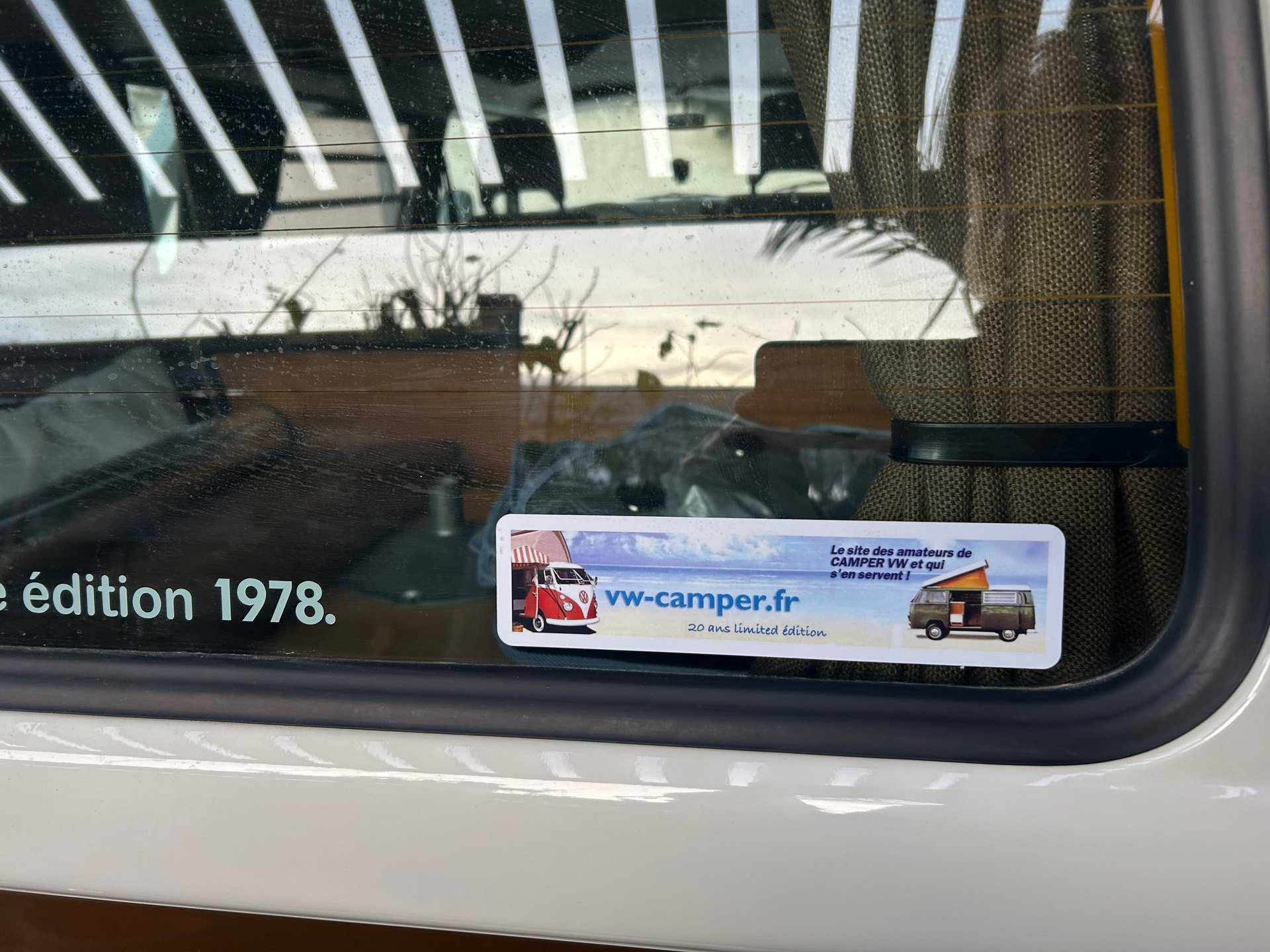

Sinon j’ai apposé le sticker VW camper

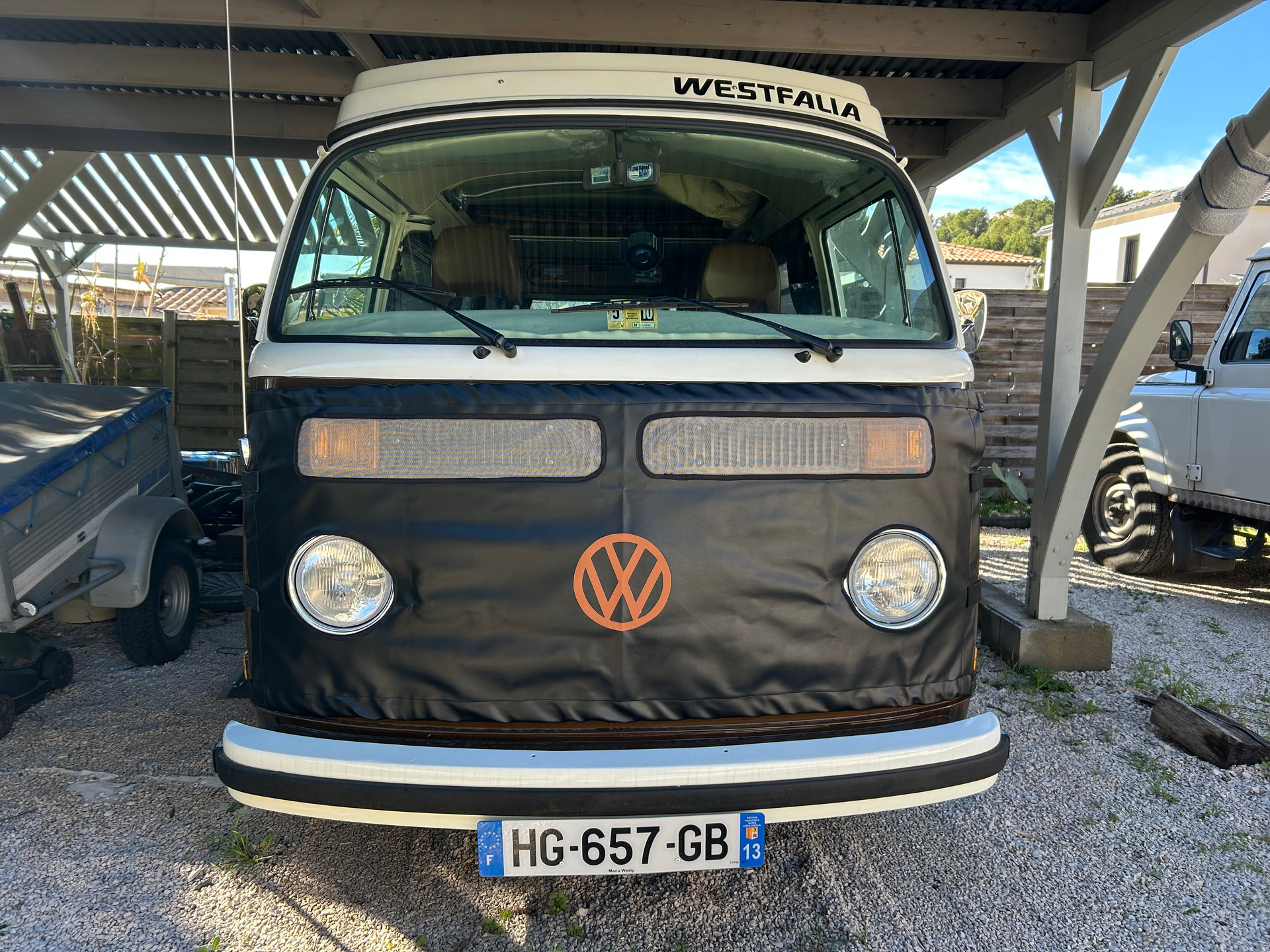

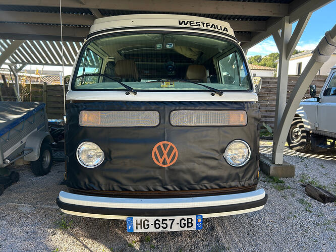

Bonjour à toutes et tous

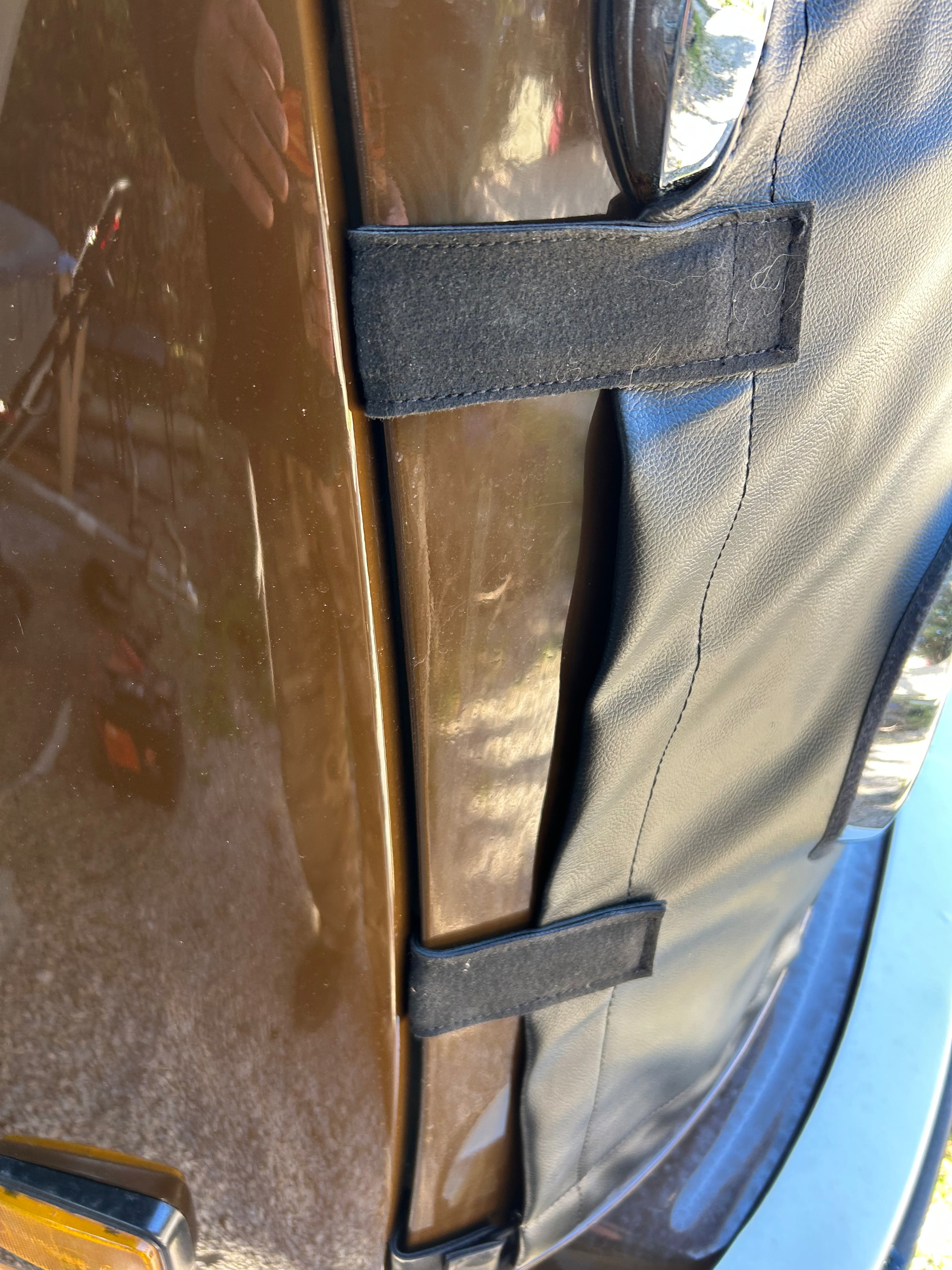

Aujourd’hui finalisation de la protection en vinyl de la face avant

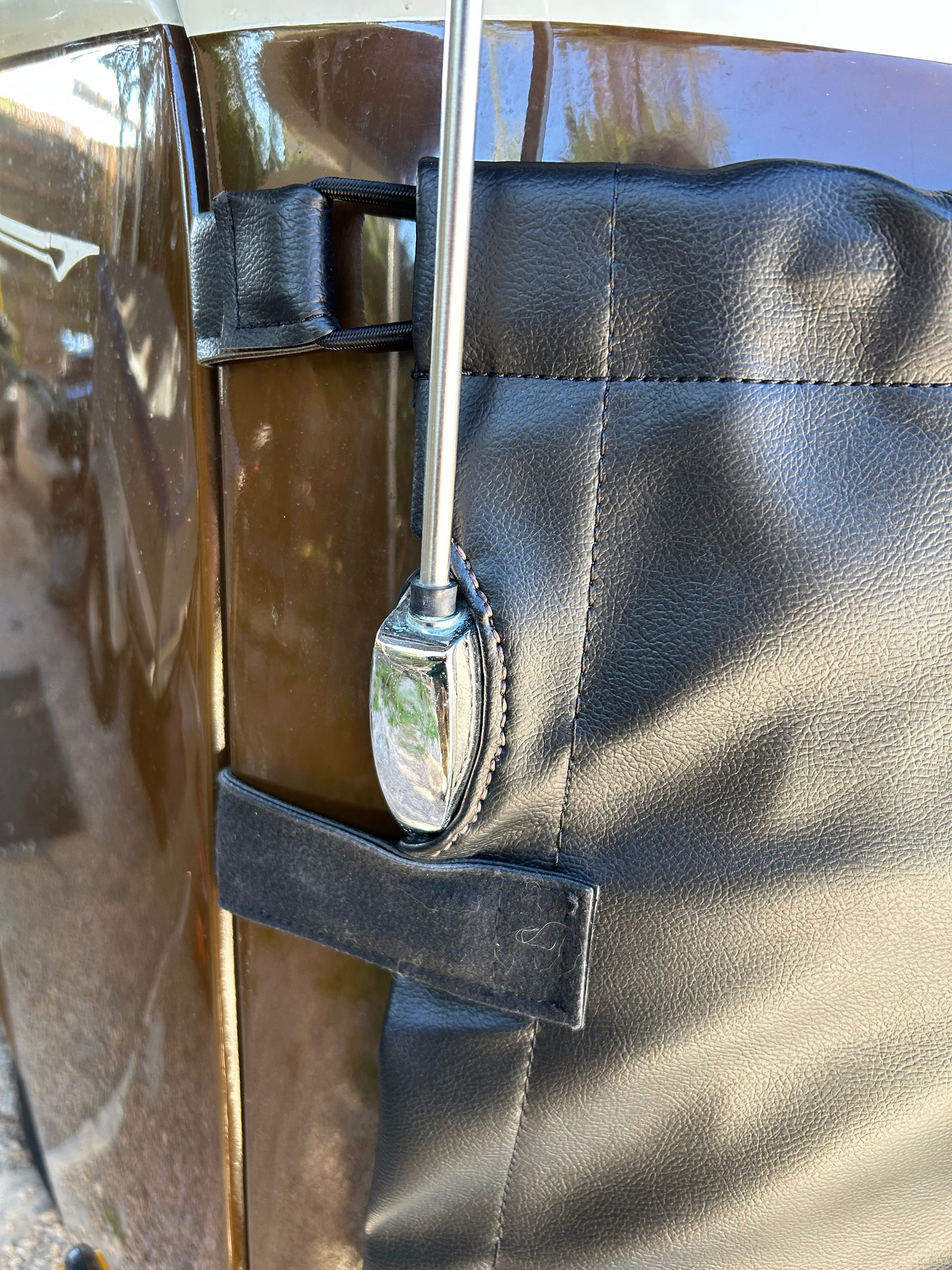

Réalisation et couture à la main d’une échancrure pour l’antenne
Pliages des sangles de maintien intermédiaire
Et pose d’un Vw en similicuir
En attendant un essai routier Bonne semaine à toutes et tous
Waow la belle protection … C’est con elle va s’abimer, tu devrais mettre un truc par dessus pour la protéger !
Elle a quoi sur l’autre face ?
Bonsoir @pierrox

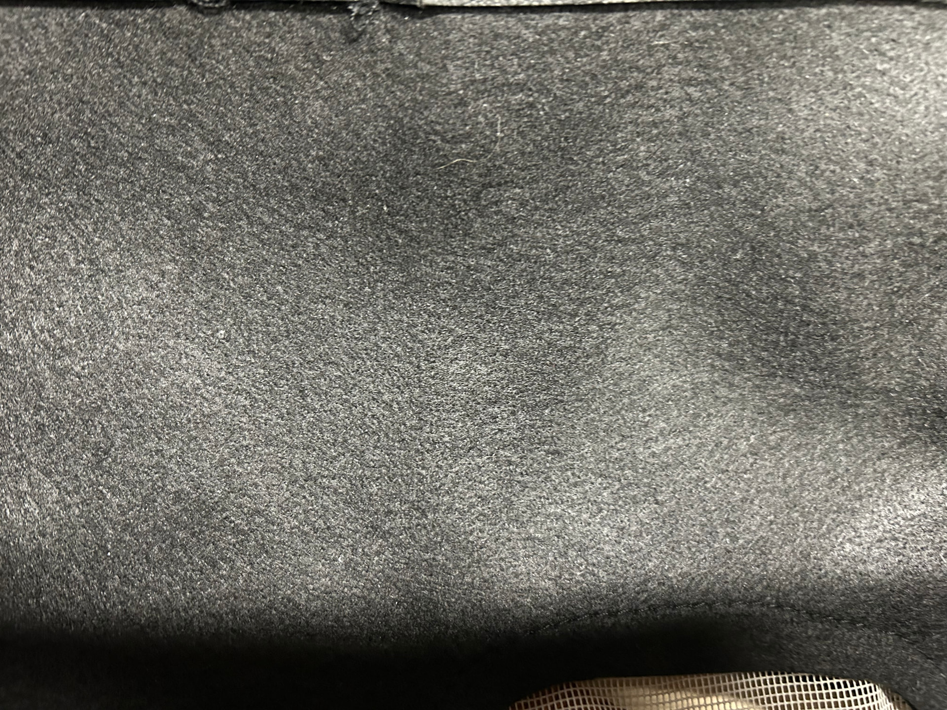

Il y a de la feutrine en doublure
Et ça ne risque pas de générer de l’humidité si c’est mouillé ?
Normalement l’idée c’est que c’est facile à enlever. Dans la réalité, on l’enlève ?
Bonjour @gillesb13
Oui je le met uniquement pour rouler et pas à demeure :minibus::minibus::minibus:

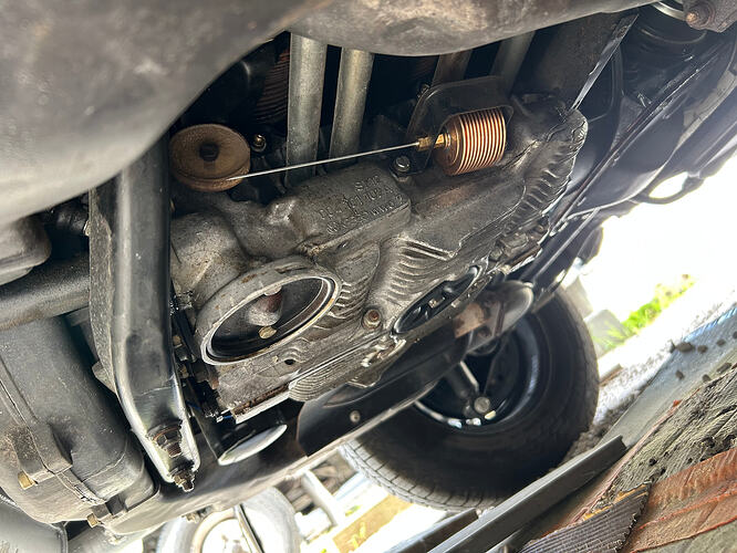

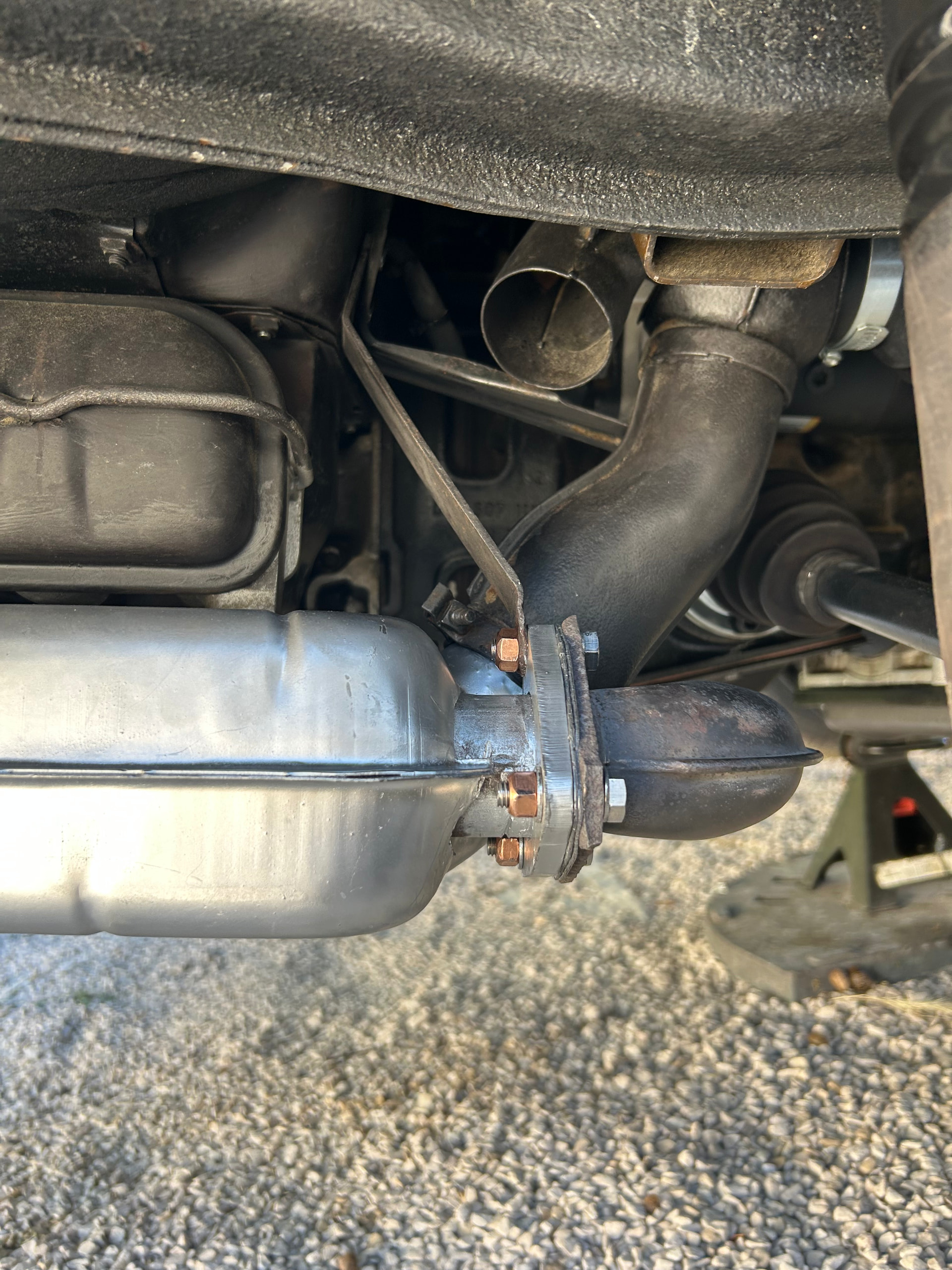

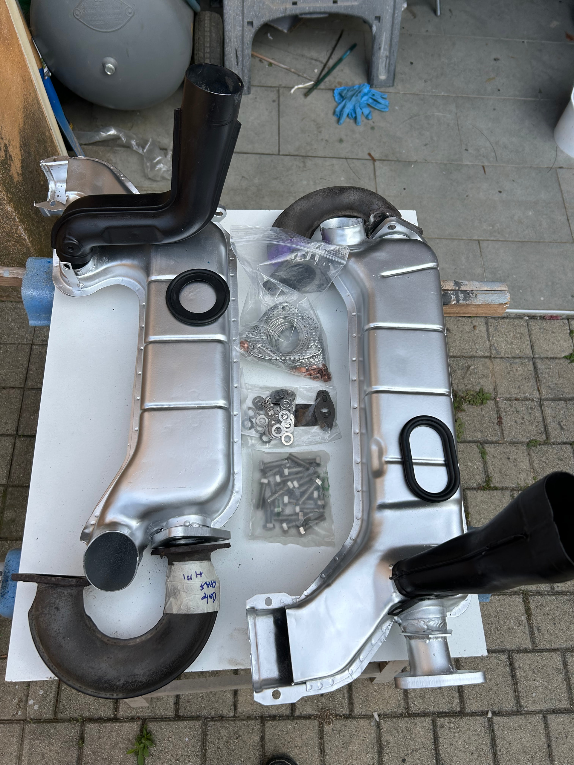

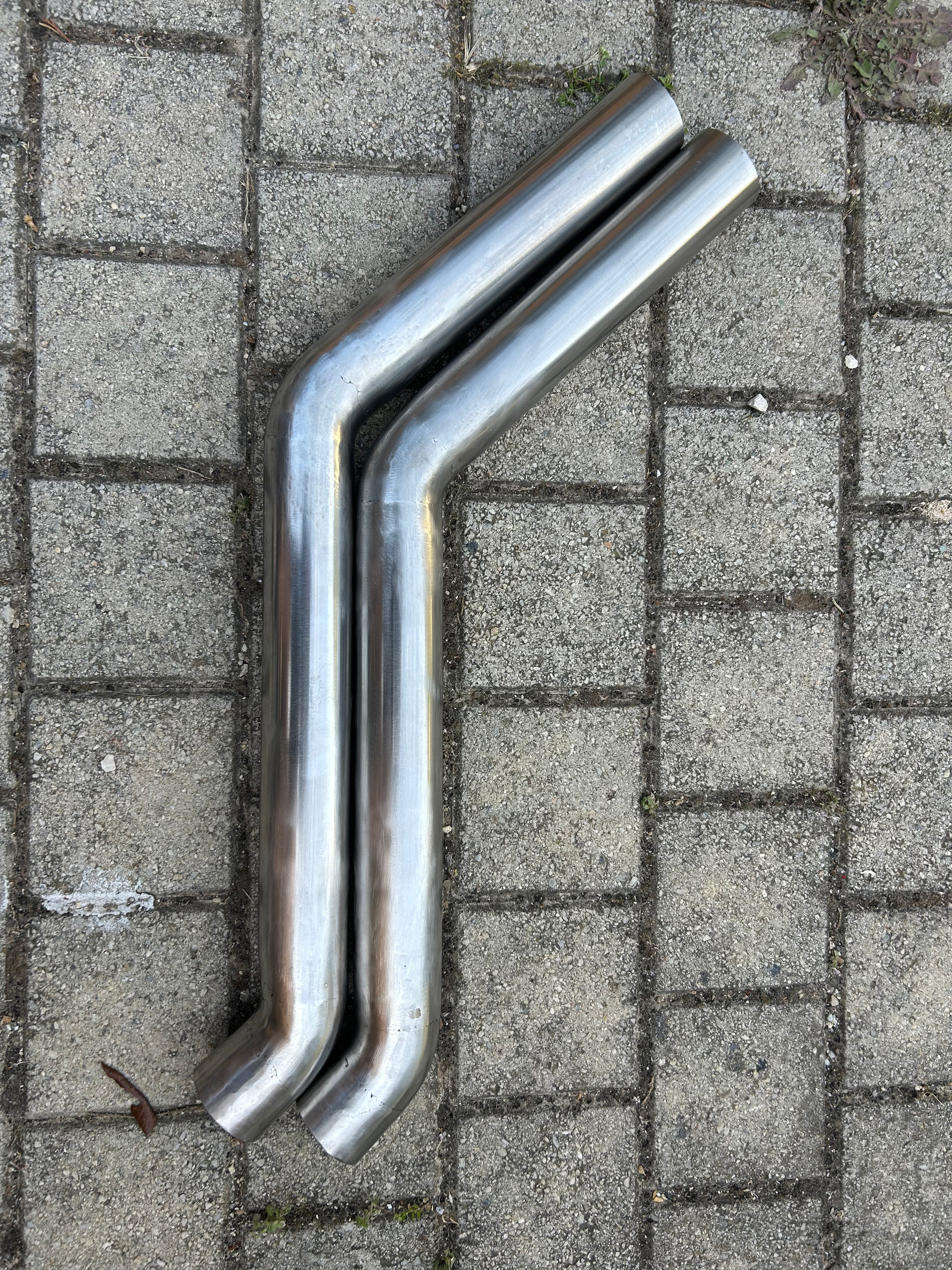

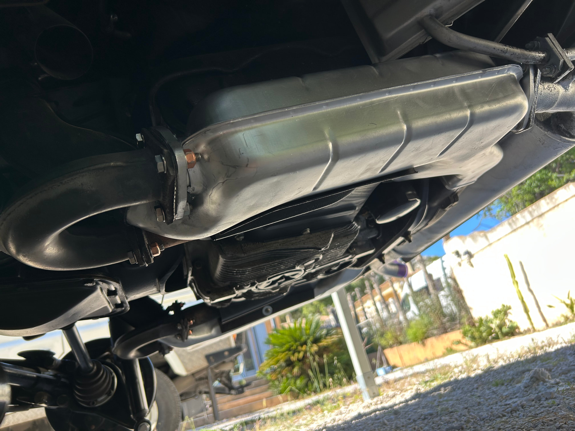

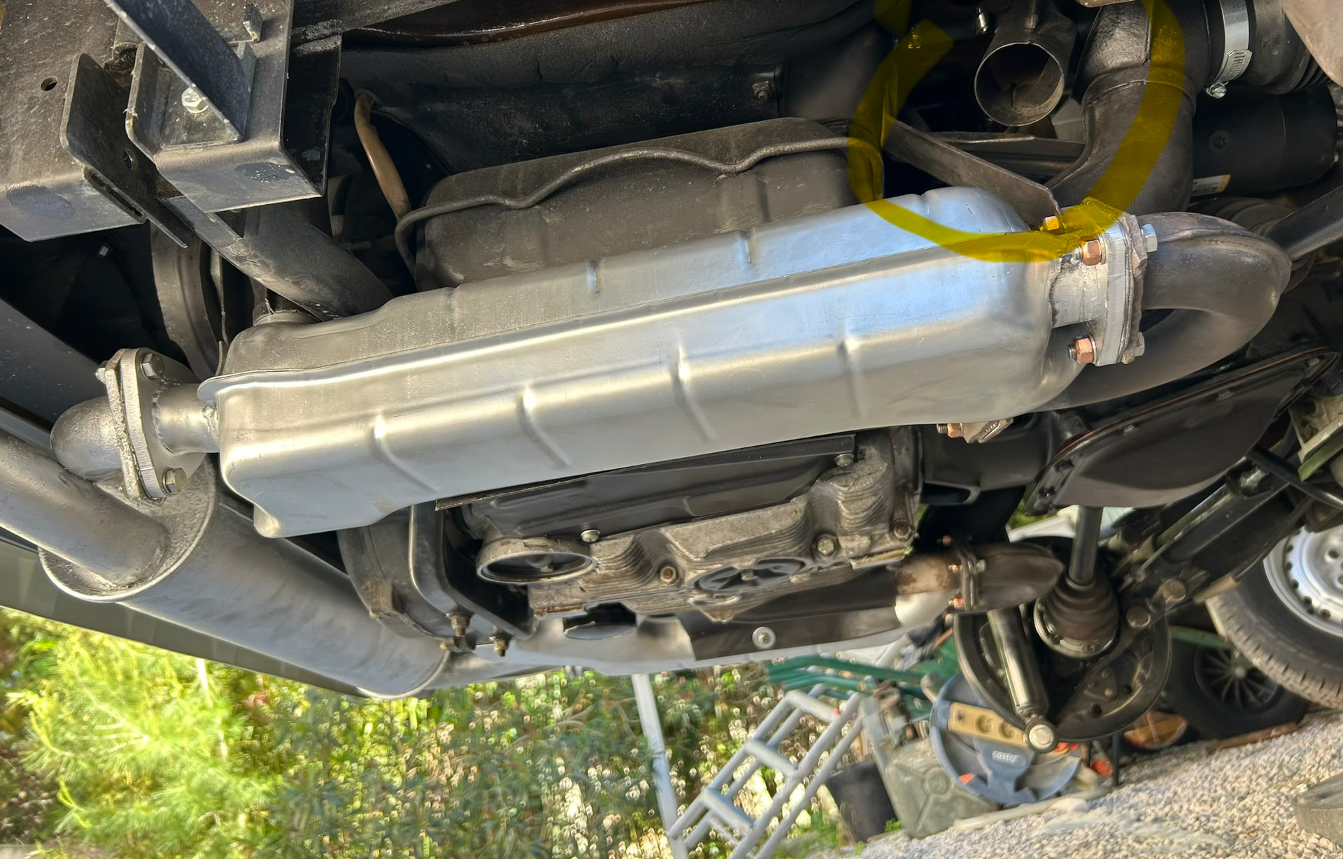

Les boites à chauffage étaient percées je sentais dans la cabine alors changement
Sur le post une photo d’une option pour les pays chaud lorsque le chauffage n est pas en fonction une sortie pousse l’ air chaud après la roue via des tubulures
A l arrêt même au mois de février je sentais l air chaud mais devant la roue un gros souffle :face_with_steam_from_nose::face_with_steam_from_nose::face_with_steam_from_nose: il fallait la canaliser

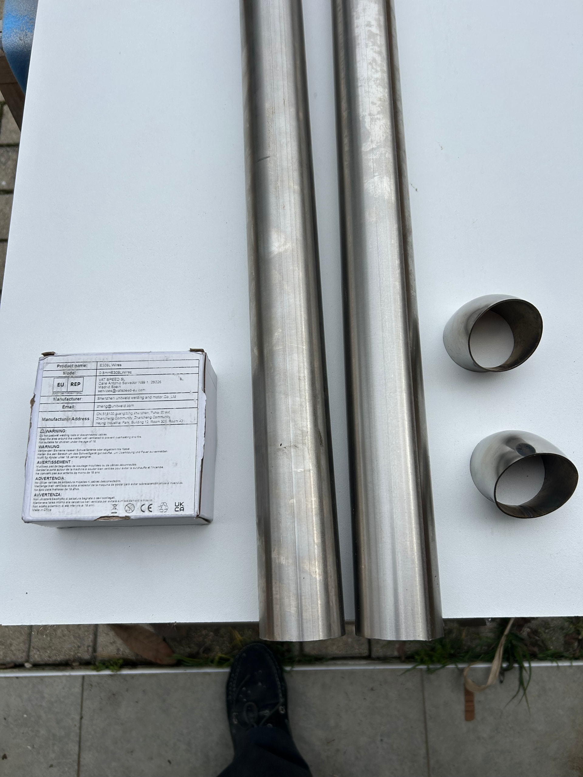

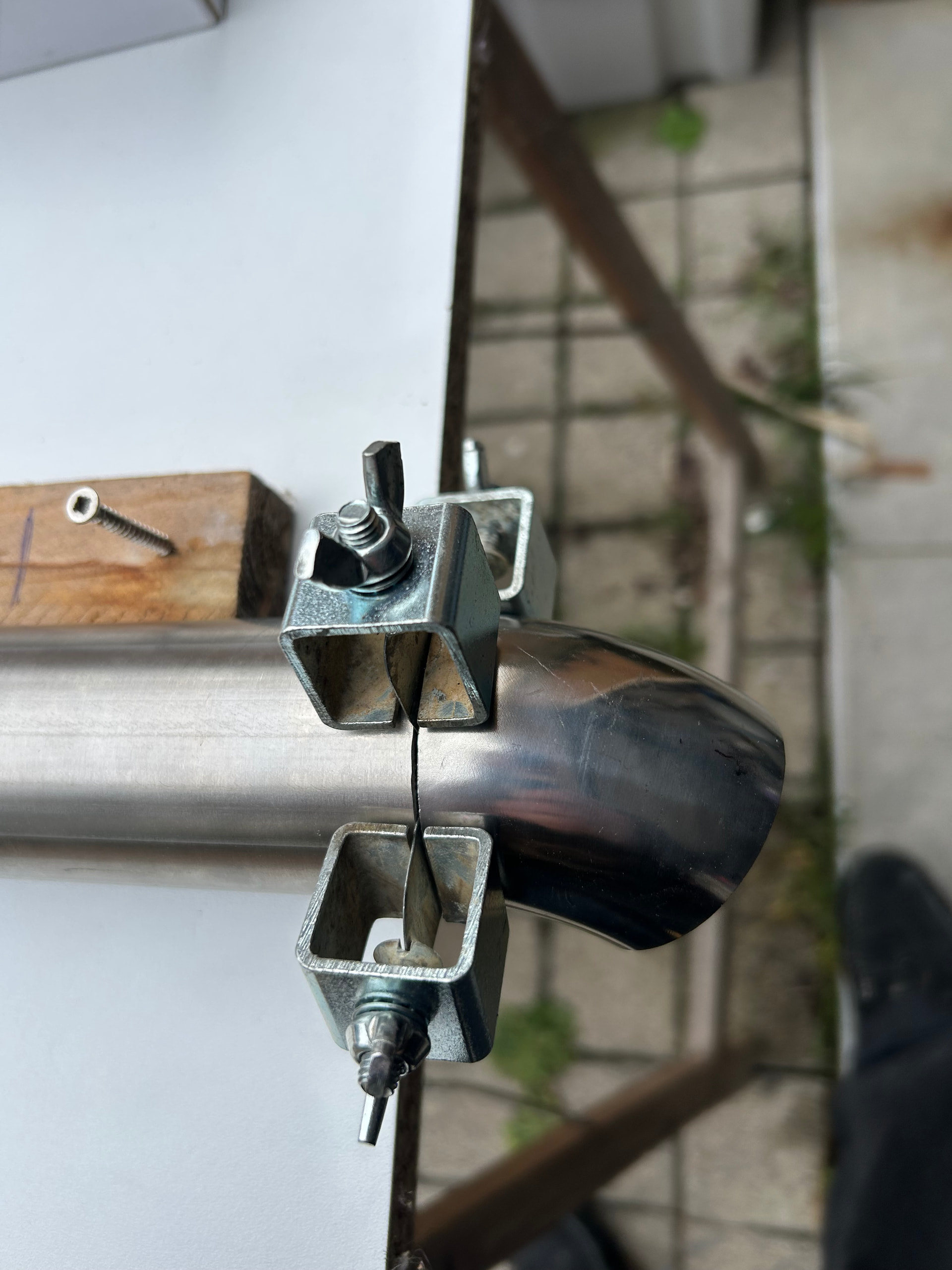

Sur the samba une paire à vendre pour 400 euros alors j’ai décider de les fabriquer en tube inox de 51 extérieur et deux plat en inox
Il reste juste à le fixer par des pattes sur le châssis

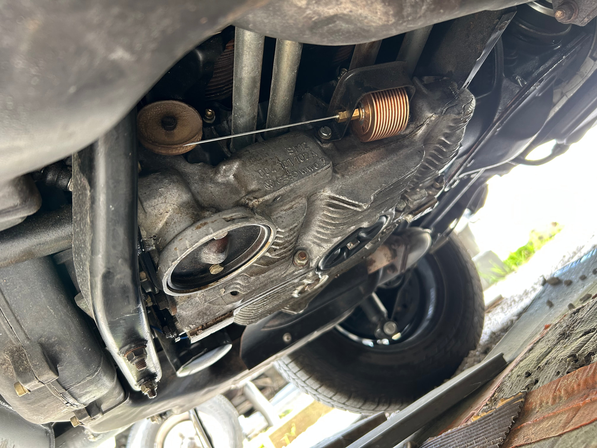

Au mois d avril j’ai changé la commande du volet d air chaud avec son câble ça fonctionne nickel car cet hivers la température avait du mal à monter au dessus de 80 degrés sur la jauge
