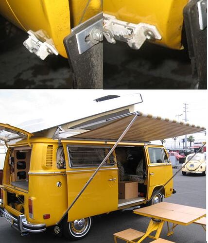

vu sur un combi Riviera ce support fixé prêt de la porte coulissante (+ un autre prêt de la roue arrière), sans doute destiné à fixer le auvent (comme le montre la 2ème photo issue d’une brochure Riviera) ; quelqu’un a-t’il des infos sur ces fixations ? est-ce que cela se trouve en neuf ? photo détaillée bienvenue.

désolé Plof je n’ai rien. Mais tu étais parti pour caler tes barres sur les deux roues (jantes…) :thinking:
Avec ce système il faut percer la tôle :imp: .
le calage dans les jantes est prévu ; il faut que je taille 2 bouts de tube en pointe … :smiley: ; essai s’il fait beau un jour … :roll_eyes:
l’autre système serait plus complexe ; j’ai un trou déjà fait (origine ou pas :question: ) entre le passage de roue avant et l’intérieur du combi, au niveau du bas du siège (près de la porte coulissante). à suivre …
et tu peux pas envisager un truc qui se coince dans les supports de cric?
Solution à voir effectivement, merci.

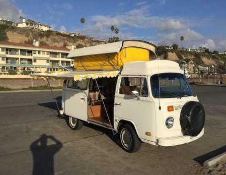

Voici l’idée du support « jante »
le résultat espéré devant être similaire à celui ci-dessous
…et sur cette dernière photo, les barres ne reposent pas sur le support de cric :question: :question:
non je ne pense pas, cela repose sur les petits supports blancs (photo de petite taille malheureusement).
Trouvé cette photo d’un Westy
il y a ceci
c’est sur un westy.

j’ai déjà vu ces images et je n’accroche pas du tout avec la « lourdeur » de cet auvent, ni avec ces rectangles blancs comme de gros pansements sur les montants verticaux de la carrosserie. Il y a quand même plus « léger » que cela.
vraiment, je pense qu’il faut cogiter quelque chose avec le support de cric

Salut. Tu fais quoi à l’arrière, car tu envisages de fixer ton auvent en deux points n’est-ce pas? Le système proposé par Plof, où les barres se fixent sur les roues ne serait-il pas moins contraignant :question: ou plus facile à réaliser :thinking:
Salut Fantomette,
C’est justement ce à quoi je cogite depuis un moment mais sans solution :bulb: .
C’est sur que les trous des roues peuvent servir dans ce cas précis, il faut chopper le bon diametre pour pas que la « barre » de fixation du auvent se balade…
