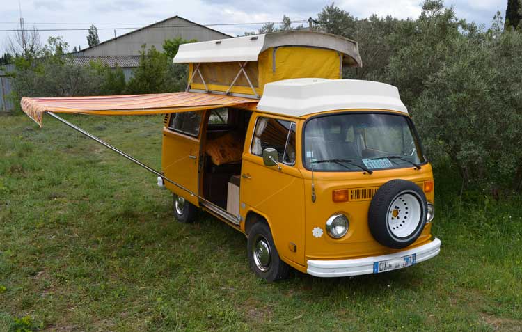

support de fixation auvent Riviera camper
je pense la même chose, et celle de l’arrière est peut être reliée au pare-choc :thinking:
c’est bien, le débat avance ; il faut savoir que le rail de fixation du auvent sur le Riviera va effectivement de l’ouverture de la porte latérale, jusqu’à la roue arrière, d’où fixation sur pare-choc déjà vue ; je ne pense pas que la fixation sur les jantes posent de problème : simple, rapide, on ne soude / troue / fixe rien définitivement. A suivre … :sunglasses:

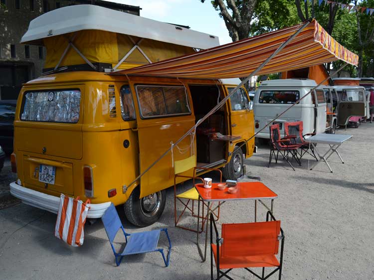

sur un Adventure Wagon c’est sur la carrosserie à mi-hauteur: images.thesamba.com/vw/classifie … 745050.jpg
Variante « split », belle photo ; à noter que j’ai le même « fauteuil », lattes en bois rouge, armature alu :laughing:

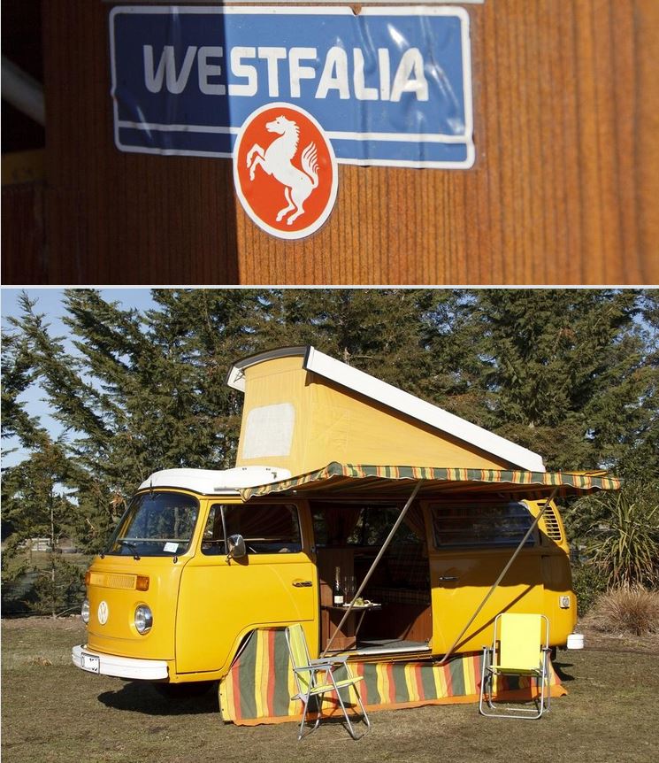

ce systeme n’est peut etre pas specifique au Riviera, puisque tu as trouvé avec un westy :wink:
petite incursion au pays des Westy :smiley:
Il a le même système que le Riviera blanc, au moins pour la barre de devant.

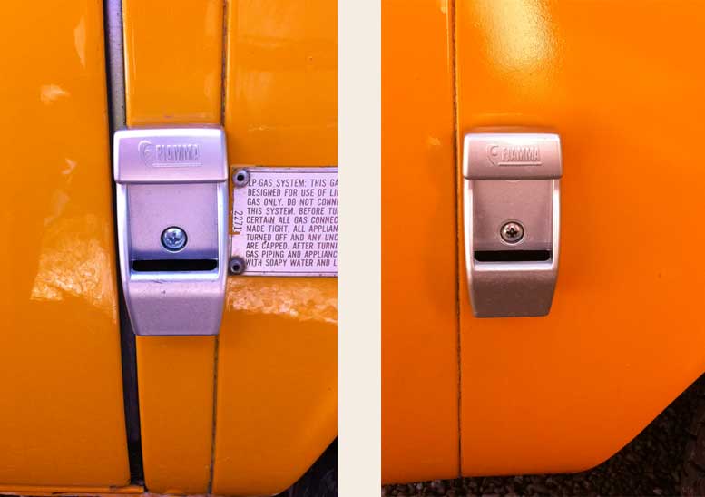

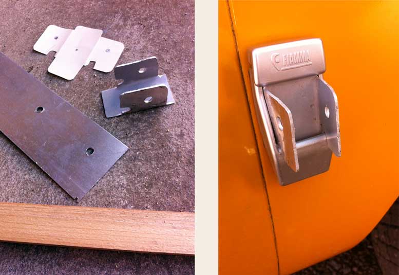

Ce sera finalement un support fixé, de marque Fiamma (merci Alain - les Charrettes de la Crau) …
… sur lequel viendra se fixer une pièce en alu (que j’ai dû fabriquer sur mesure) sur laquelle viendront se fixer les tubes de support du auvent :wink: ; photo ci-dessous, de la maquette en papier cartonné, plaque alu brute, et la pièce découpée, percée, limée
à suivre … :sunglasses:

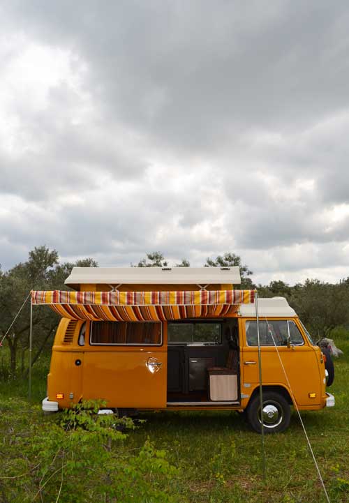

voila, les essais du auvent sous les nuages :slightly_frowning_face: , ça va !
Quelle jolie toile! un système de fixation très pratique :wink:
_
quel beau marinô
Bravo,
Très propre ce montage et beau bus en prime.
Vivement le soleil !! Quoique ça peut protéger d’une ondée.
