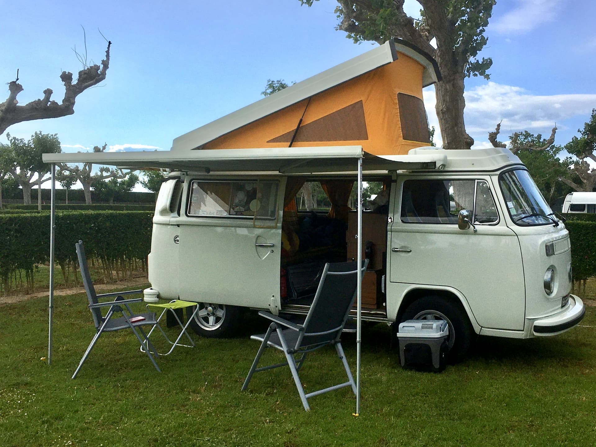

Coucou Sophie, regarde là :
Maintenant j’ai changé par un F45qui s’enroule avec une manivelle, c’est plus facile ![]()

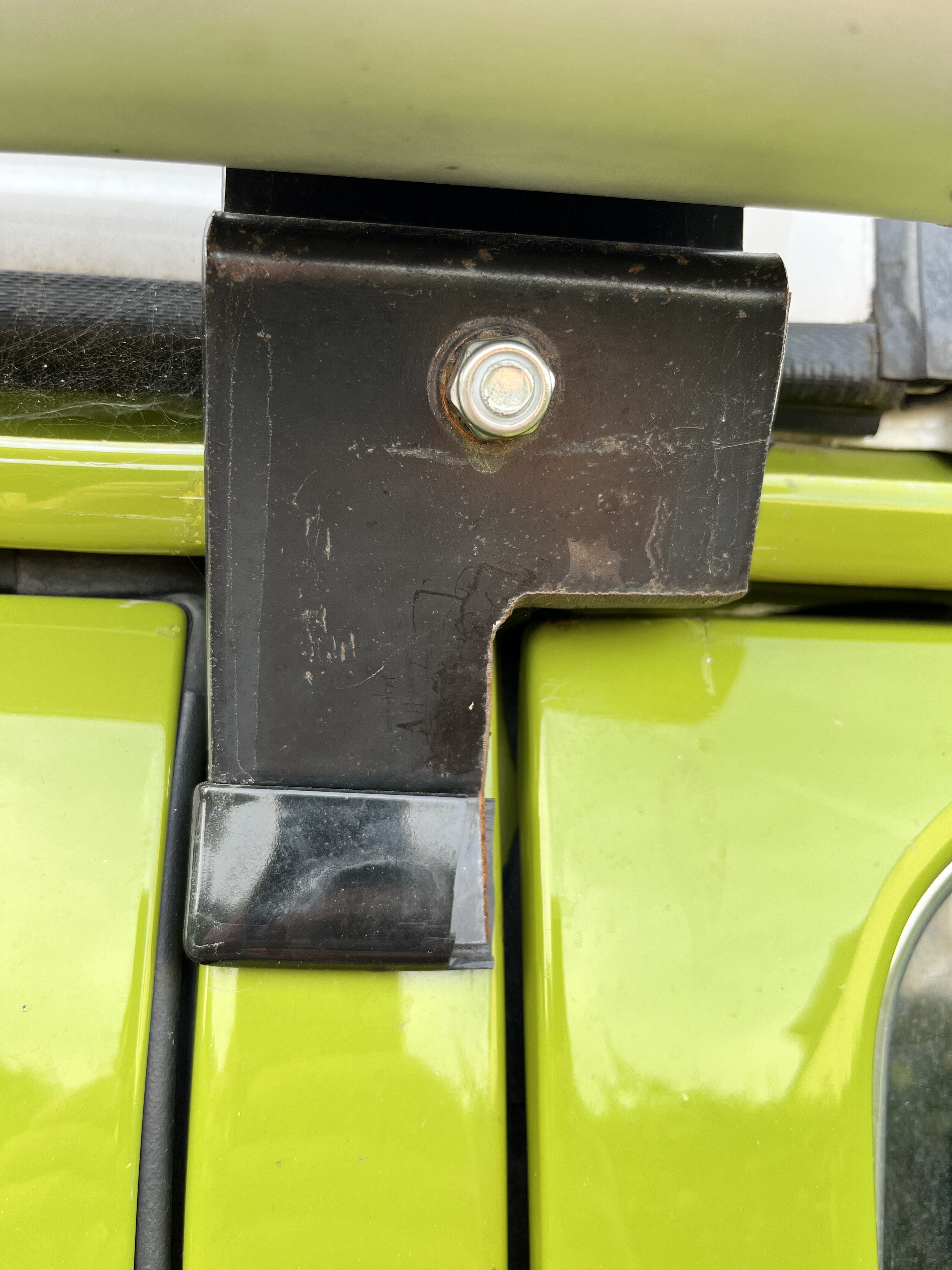

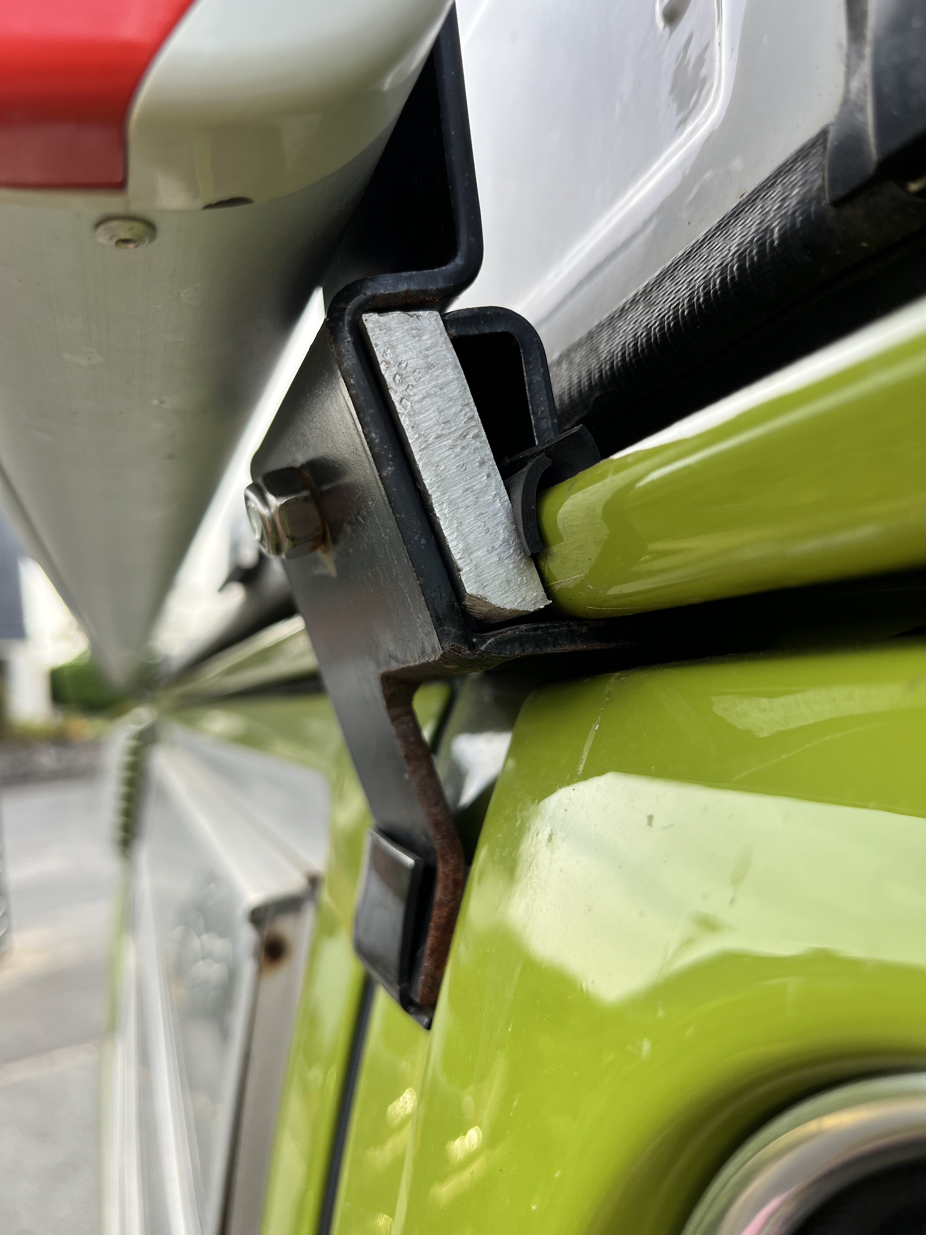

salut, je vais te montrer mes fixations demain. j’ai fabriqué des cales en aluminium pour le fixer
Je serais bien intéressé aussi, car quand je lève la rehausse, elle frotte sur le store. ![]()
j’ai trouvé des pièces en alu de 8 cm sur 4 cm et 1 cm d’épaisseur
ensuite faut les intercaler pour écarter le fixation en partie haute et ainsi maintenir en force l’ensemble, les forces étant en appui de façon équilibrée.
pour ne pas abîmer la peinture j’ai découpé des morceaux de chambre a air et j’ai mis des petits joints en caoutchouc entre chaque pièce en metal et aussi au contact des gouttières…
pour la fixation de la porte avant, faut decouper la pate noire a angle droit pour que la porte puisse ouvrir…
Faut prendre ses marques et découper a la scie sauteuse ou disqueuse c’est mieux.
pour éviter la corrosion sur la partie noire découpée on peut appliquer du férose…
mon système tient très bien, je fais du 120 km/h et ça bouge pas.
l’aluminium c’est vraiment bien car léger, une autre matière sera possible si c’est dur et solide
faut limer avec la disqueuse la partie basse des cales en alu pour les biseauter légèrement car sinon ça passe pas, la pattie basse doit légèrement être moins épaisse sur l’arête…
faut également viser juste pour trouer la pièce en alu pour y faire passer la visse, avec un feutre on prend la marque, je m’y suis pris a deux fois car pas évident de trouver la bonne marque mais c’est rien d’infaisable
je mets les photos

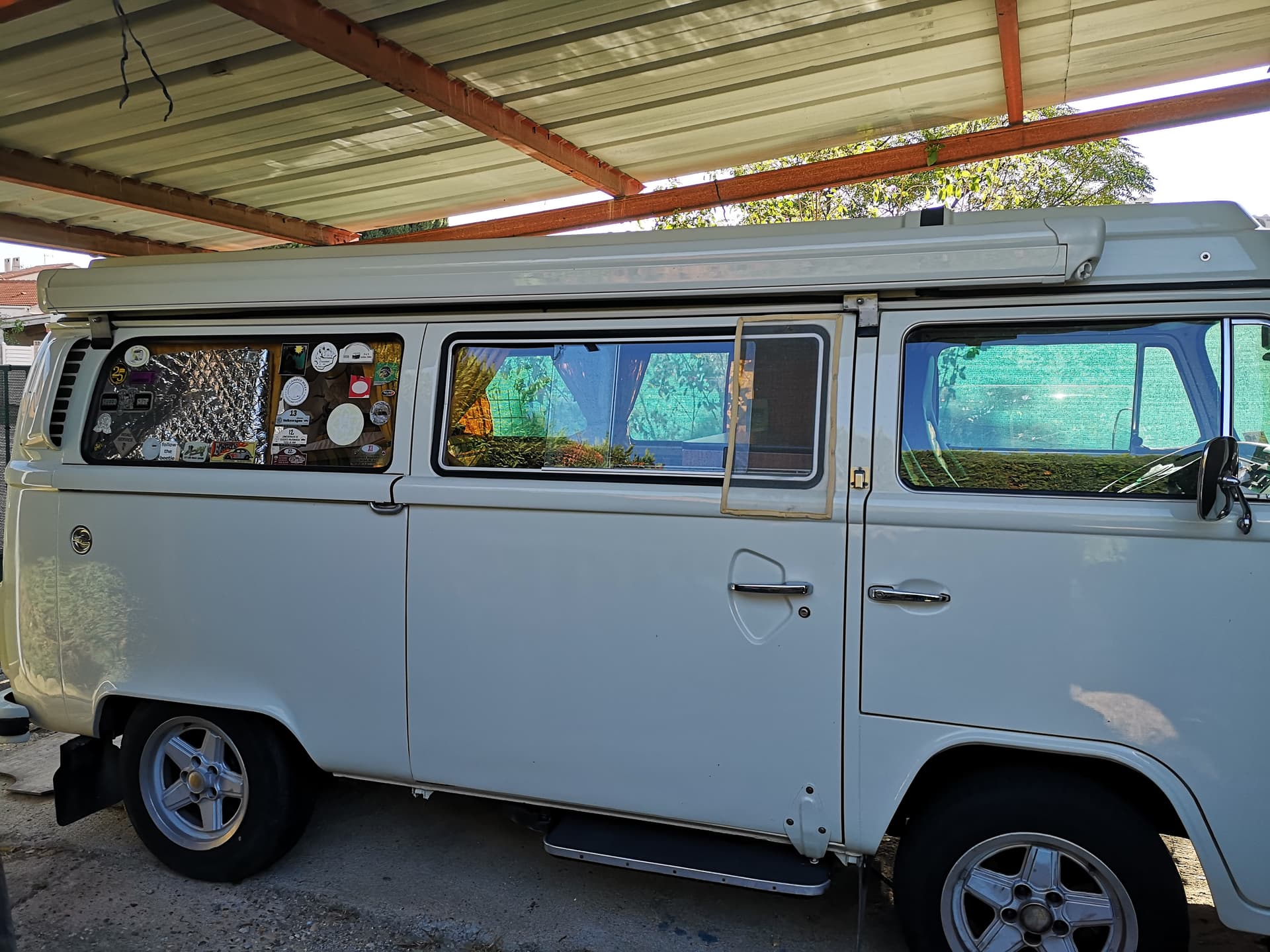

Perso jai pas fait de cales et je les ai tordus a l’etau afin qu’elle ne touche plus ma rehausse et modifié un peu car avec le high roof il y a en plus l’epaisseur de la fibre dans la gouttiere et le bourrelet en u

effectivement, j’ai remplacé le F35 par un 45 avec manivelle plus facile à utiliser et seulement 2 pattes de fixations.
Merci Pierre! ![]()
Ça ne bouge pas 3 mètres avec 2 accroches?
Merci Pierre!! Belle ombre.
