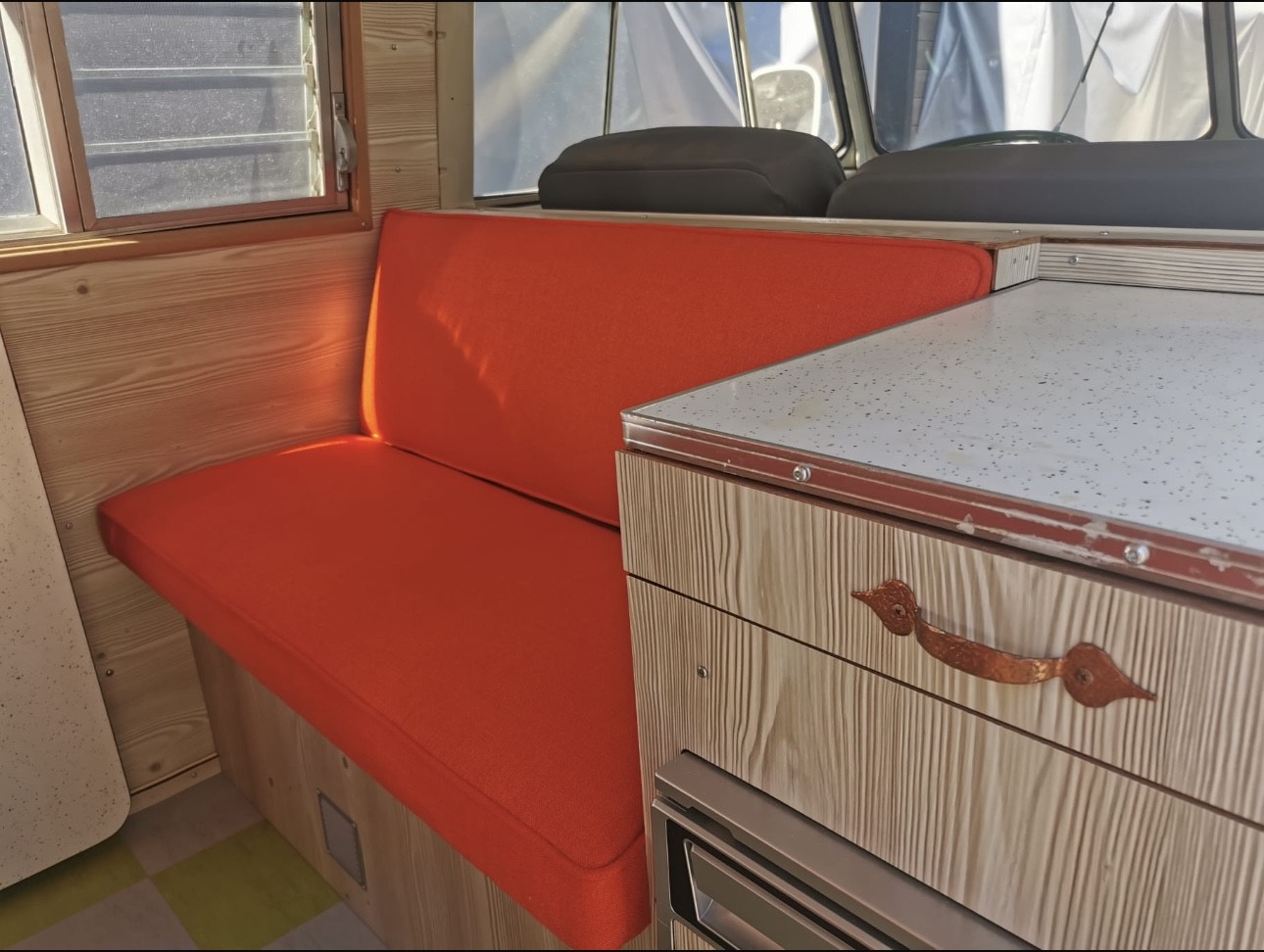

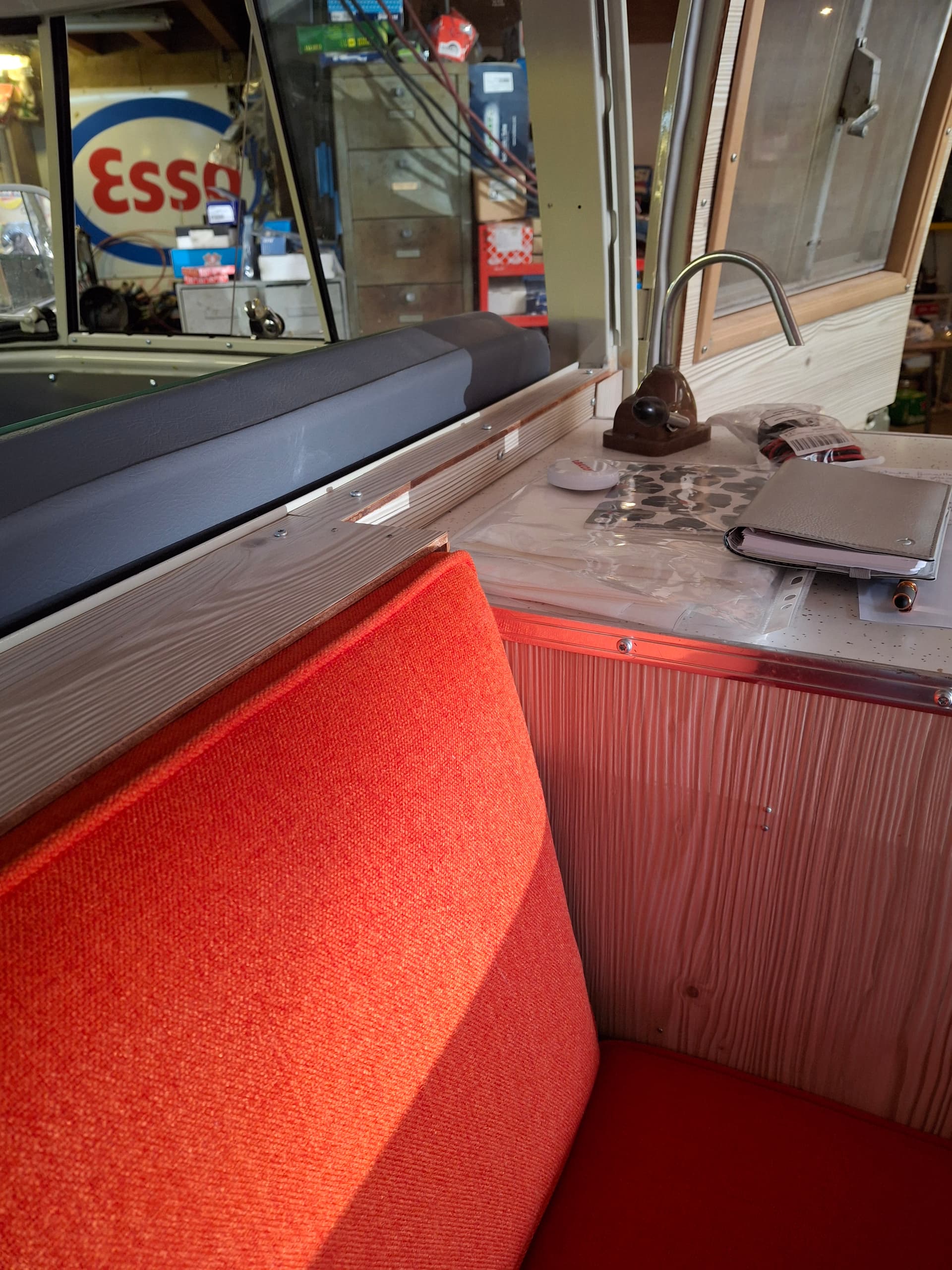

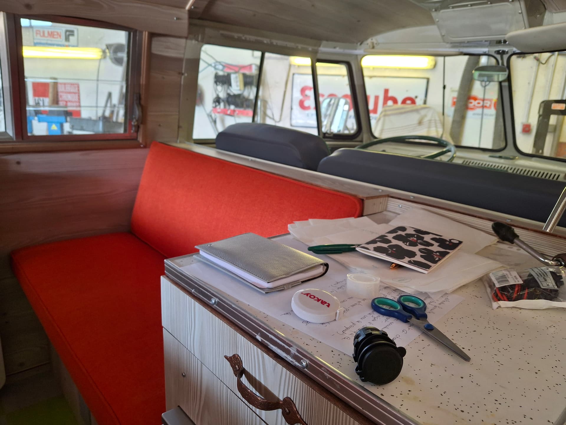

Voici la presque fin des travaux de sellerie, et place aux finitions avec Alain pour quelques branchements, David pour des plaques à replacer…
Sellerie qui remet l’éclat du rouge orangé de l’origine dans une texture assez proche avec maillage épais. Chapeau à la Sellerie Assela de Châteaurenard près de Rognonas!

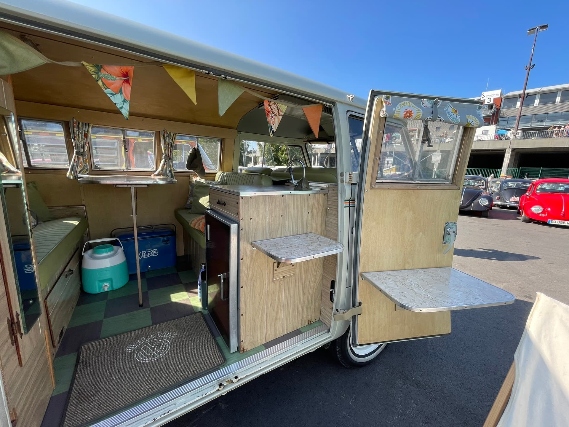

vu ce week end au bug show

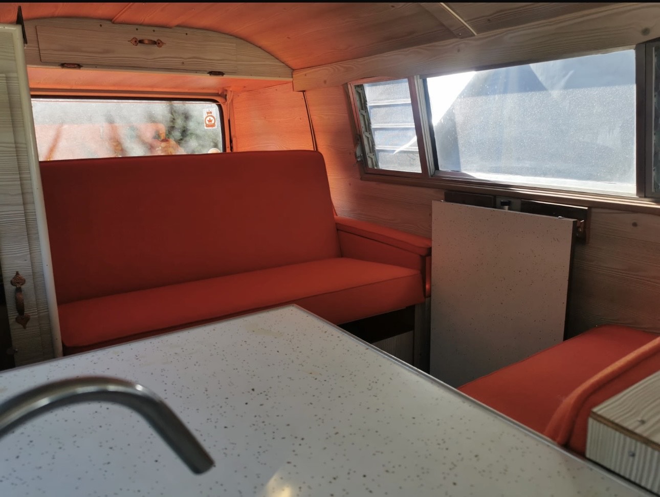

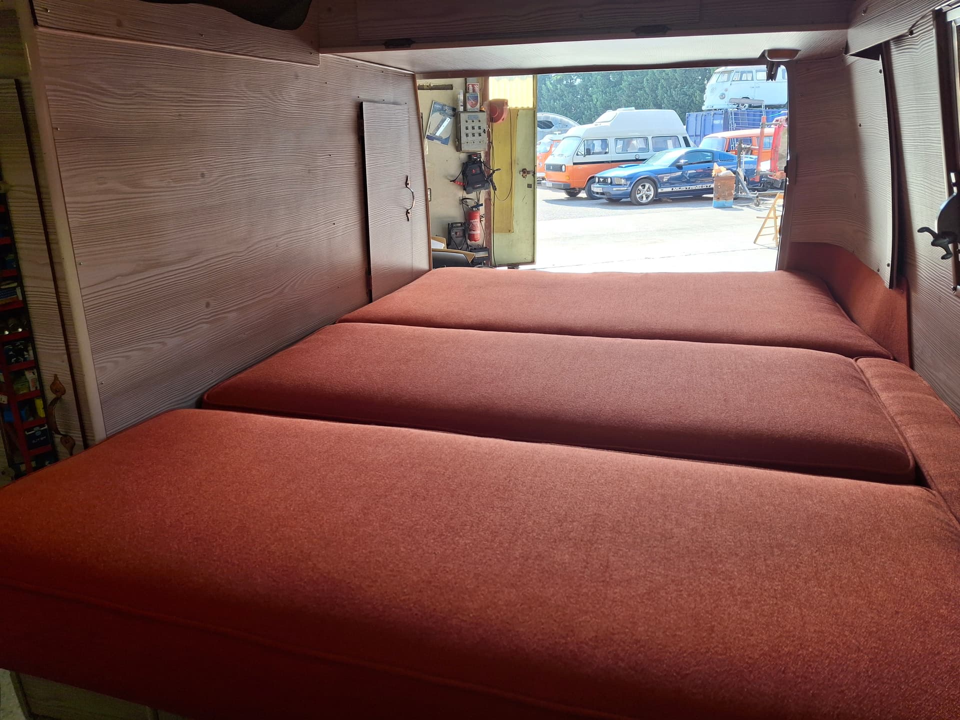

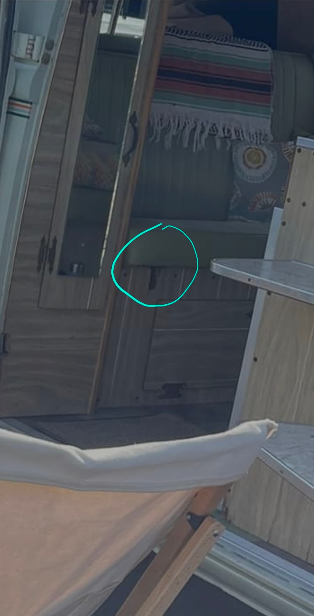

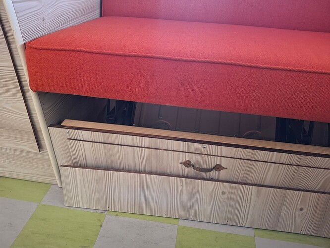

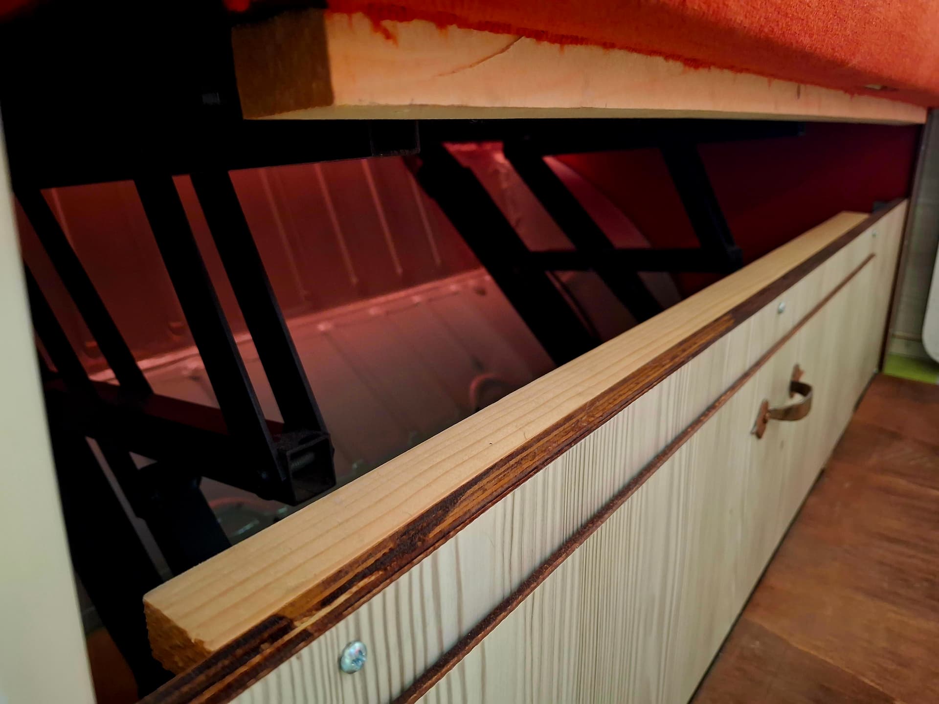

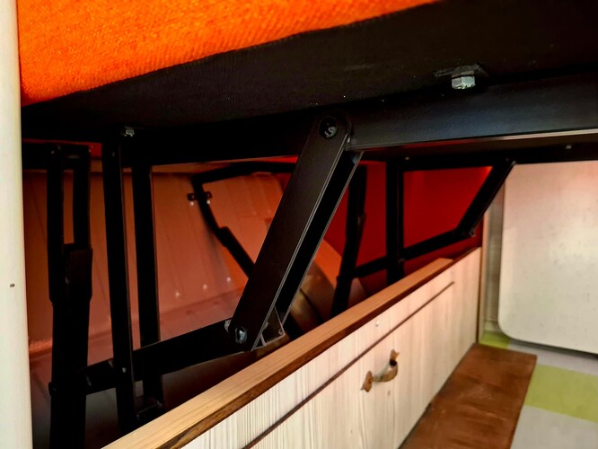

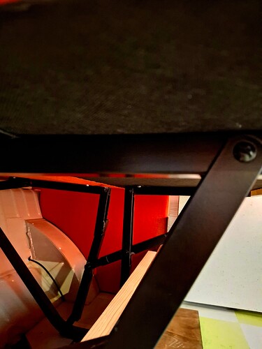

Merci pour les photos qui tombent à pic. Sous la banquette clic-clac en cours de réglage il reste une planche à fixer. Nous avons les photos du split au debut de ce post, où cette planche est sans encoche. Ici, sur le split que tu as vu à Spa il y en a une, dans le cercle vert:
Alors lorsque le clic clac est ouvert le mécanisme métallique sort aussi. On ne comprend pas pourquoi il n’y a pas d’encoche pour le laisser passer sur la plaque d’origine. A moins qu’elle ne soit fixée sur la barre en bois du clic clac lui même. C’est possible mais trop pénible à l’usage. Donc on fera une fente de 5 cm de large pour ouvrir le clic clac sans bouger la façade du tiroir. Réglage du clic clac en cours.
On a beaucoup de réajustements de l’intérieur à faire, ça n’est pas tout à fait fini mais on y est presque.
la sellerie est de toute beauté!! Bravo Assela :ok_hand:
je viens de regarder vite fait sur thesamba , j’ai pas vu d’intérieur avec l’encoche
changement de fournisseur de charnière lors de la production ? ou réparation ultérieure … faudrait demander aux spécialistes :slight_smile:
Bonjour. Question: avez-vous déjà vu des clic-clac qui, en position lit, ont des charnières qui avancent et donc comment “négocier” cela avec le placard de dessous ?
La personne qui a démonté ce clic-clac n’est plus là. On n’a pas de repère.
Les charnière, c’est très différent du T2 ? C’est proche d’un Westy ?
Ce sont celles d’origine, elles sont assez "mastoc”. J’en ai vu des Riviera avec les 2 encoches pour la laisser passer. Pas très beau, mais s’il n’y a que cette solution…..:thinking:

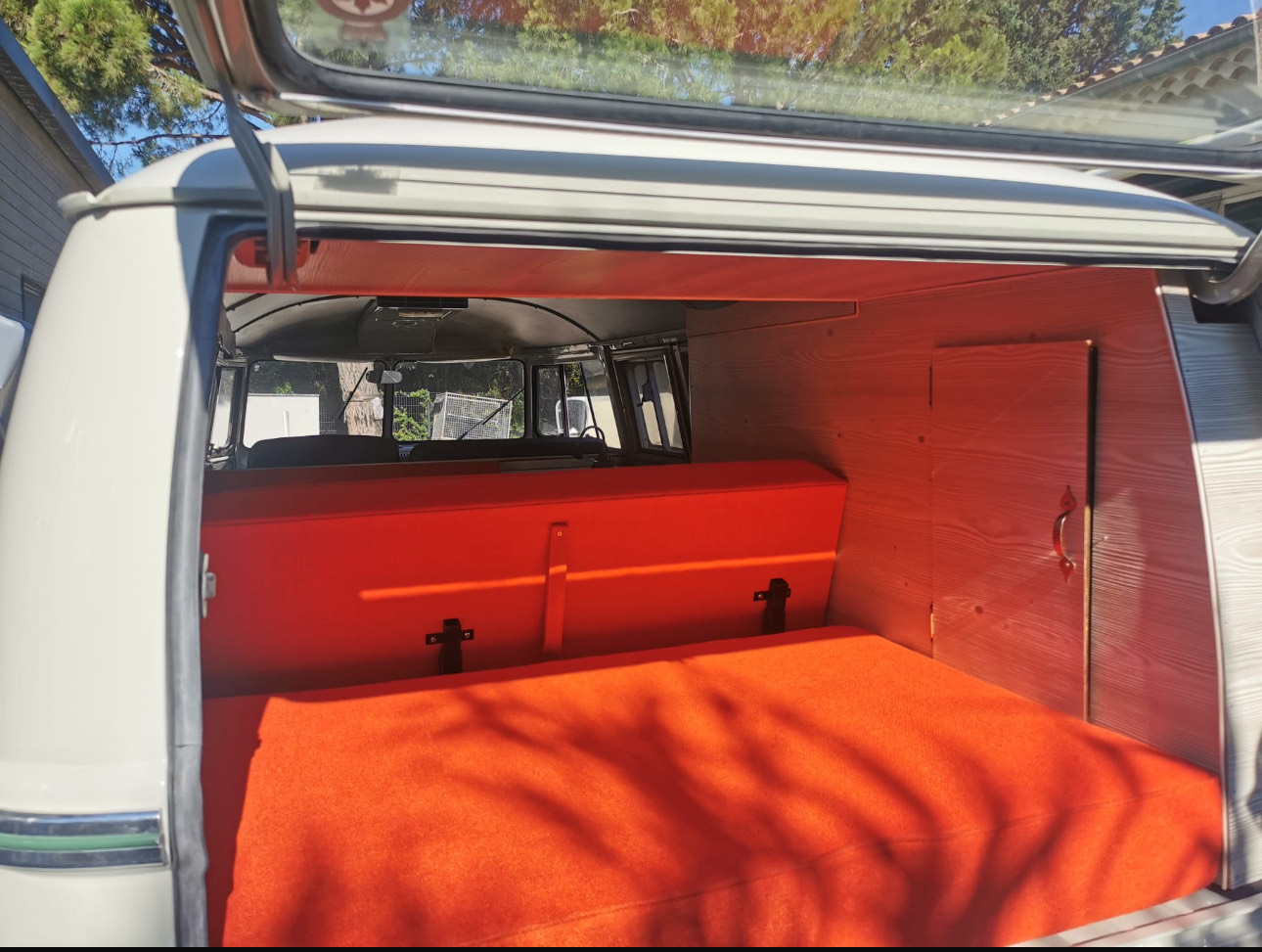

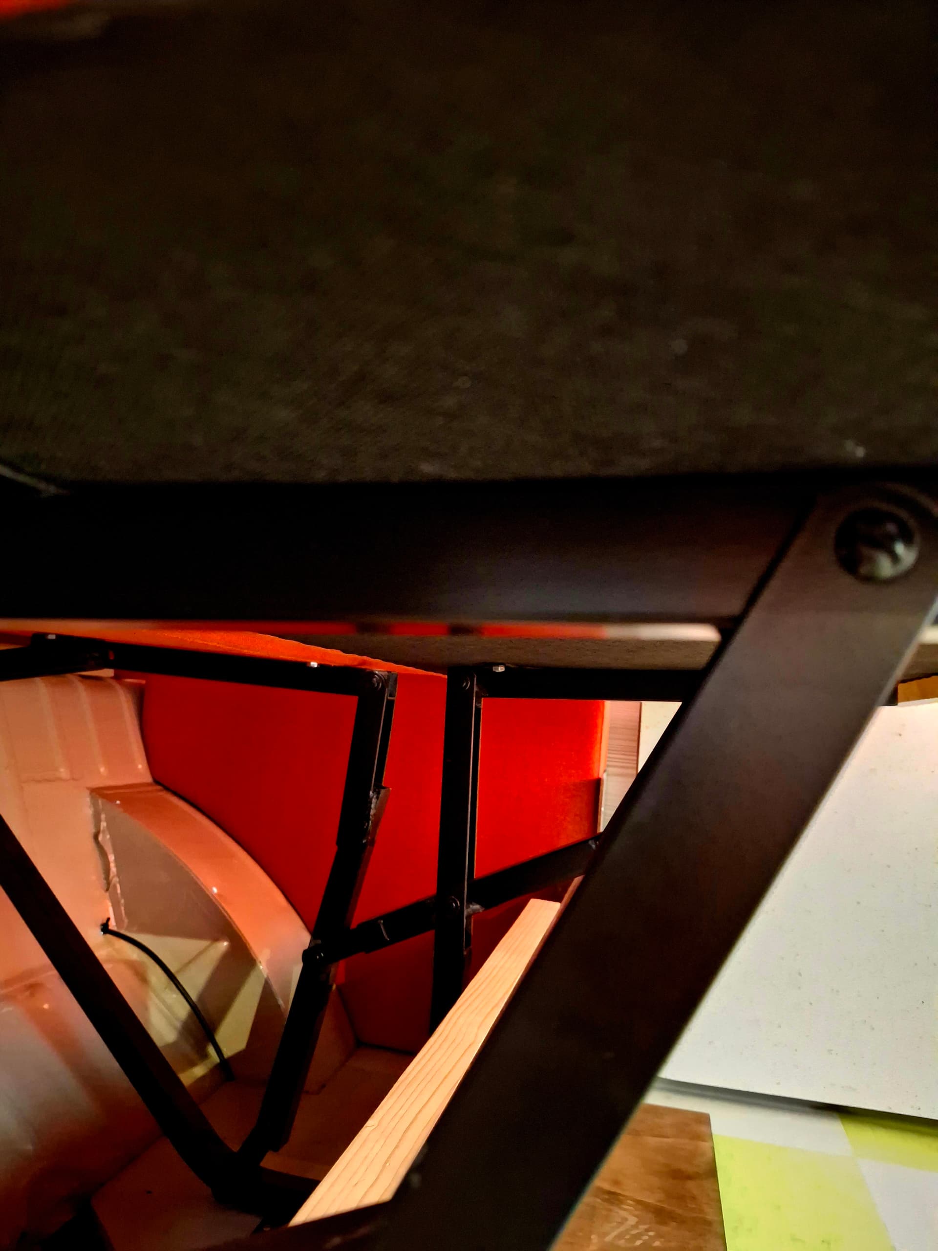

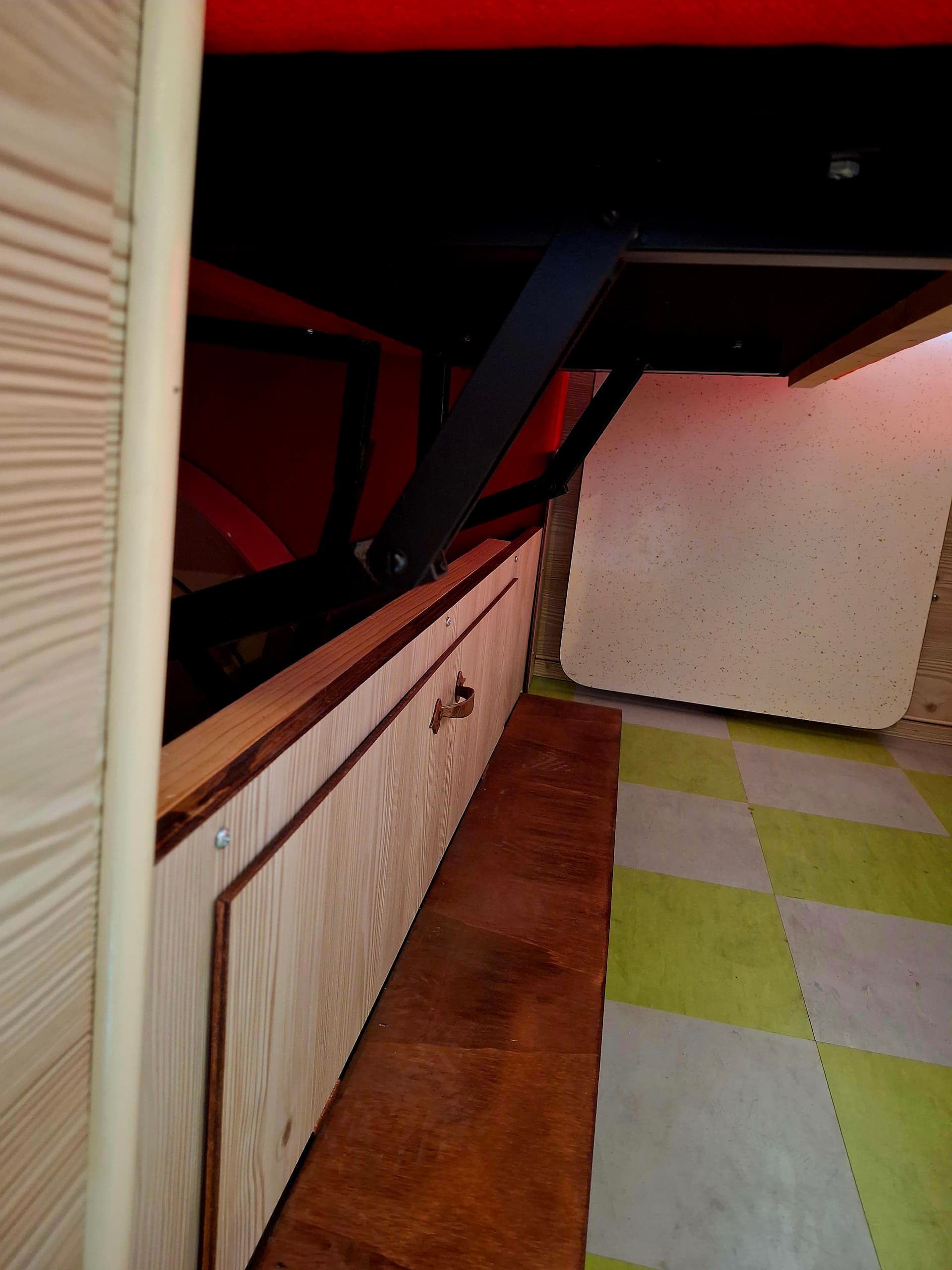

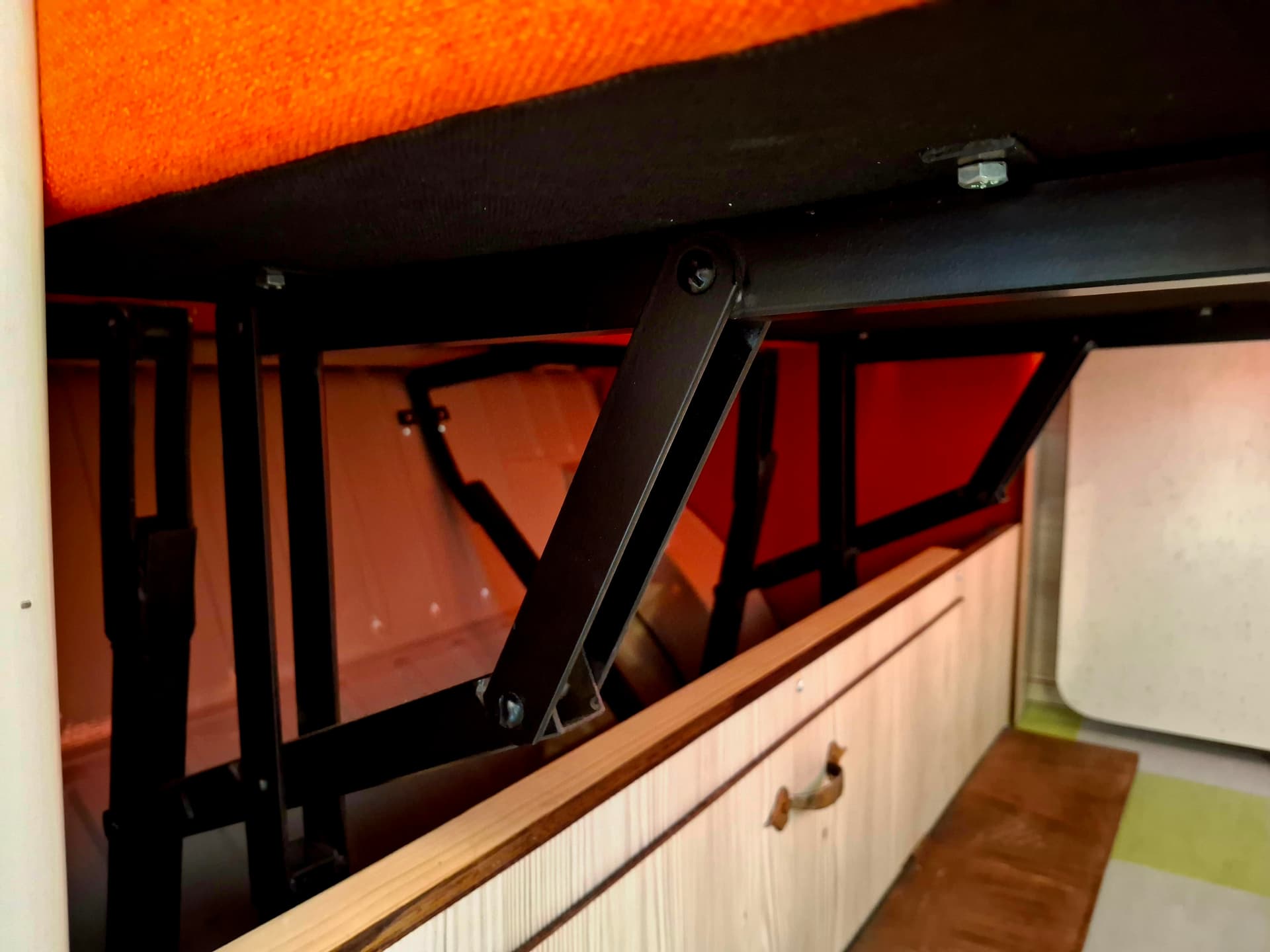

Voici la banquette clic-clac ouverte. La table sera déplacée 4cm vers l’avant. On voit bien les articulations du mécanisme du clic-clac qui dépassent dans l’habitacle “ à travers” la planche de bois déposée au sol en attendant qu’on trouve comment faire.
End

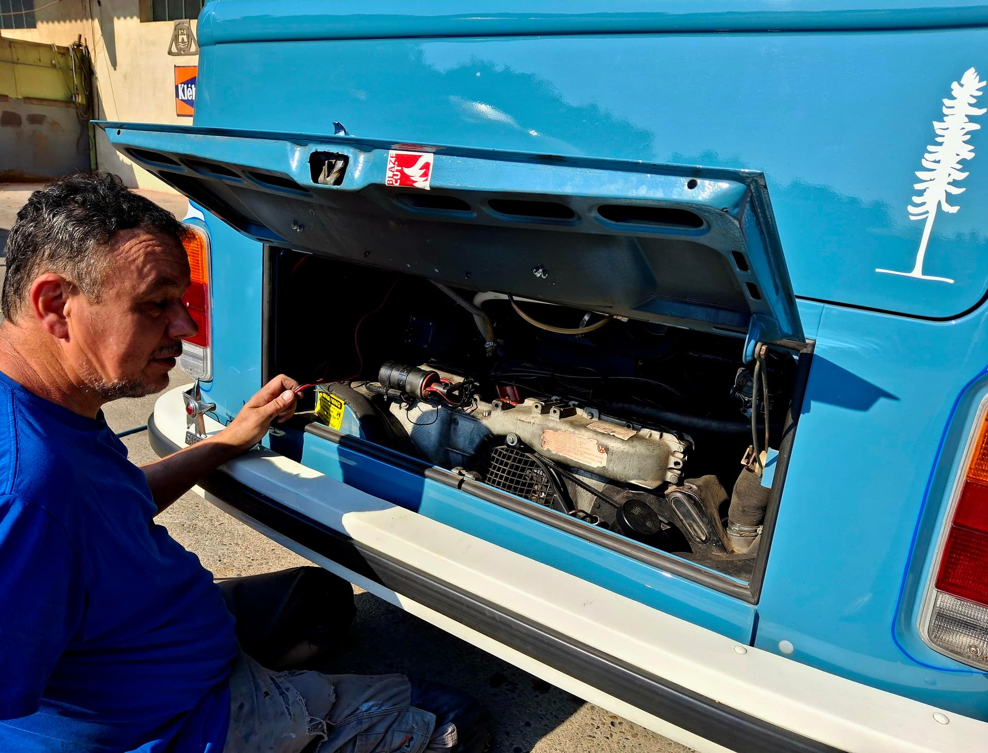

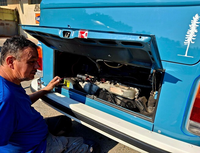

Pendant ce temps Alain Teston nous installe un régulateur chargeur de batterie. Pour Fantomas. Le split est déjà equipé. À côté de la batterie. Avantage: évite de passer par le transformateur 110 Volts pour Fantomas notre Riviera 74. Les batteries se rechargent et par cette canicule le frigo tourne bien.
En mettant des cales au sol, pour surélever l’armature, afin d’éviter de faire des encoches
Le clic-clac est surélevé de 2 à 3 cm depuis l’isolation du sol. Cela a eu des répercussions ailleurs. La porte du placard arrière doit être rabotée pour s’ouvrir.on ne peut monter le niveau du clic-clac davantage. :smiling_face_with_sunglasses:

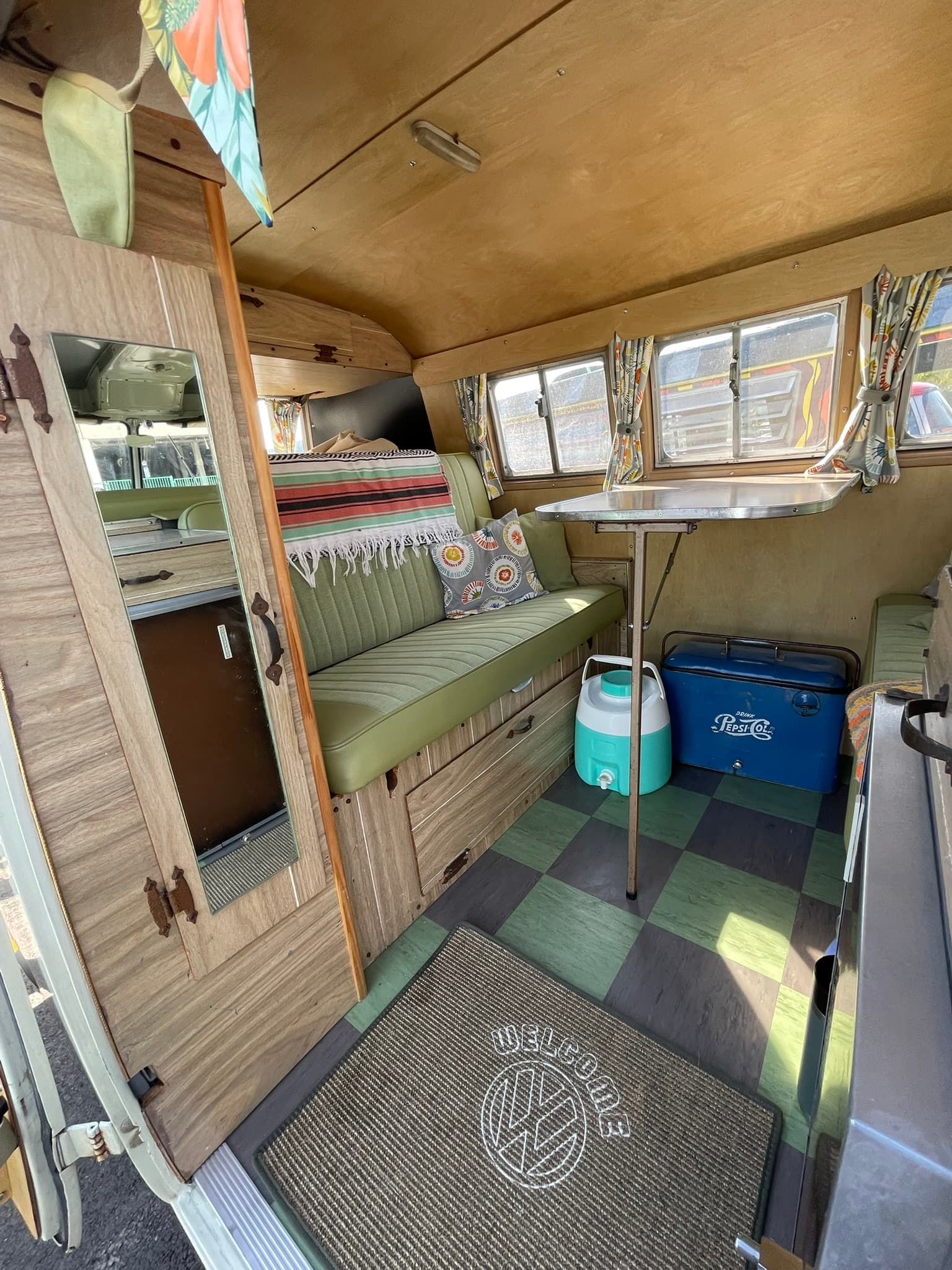

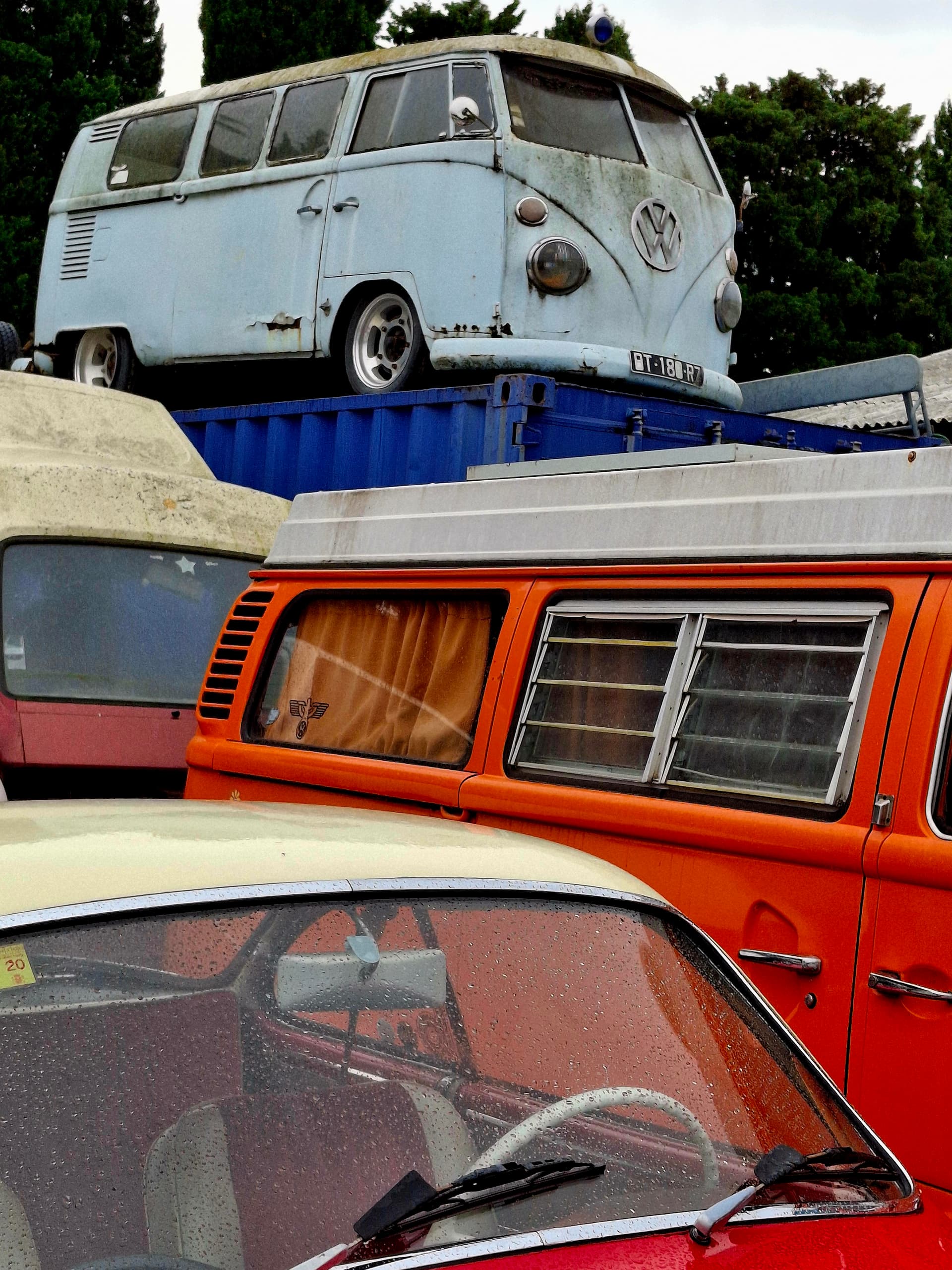

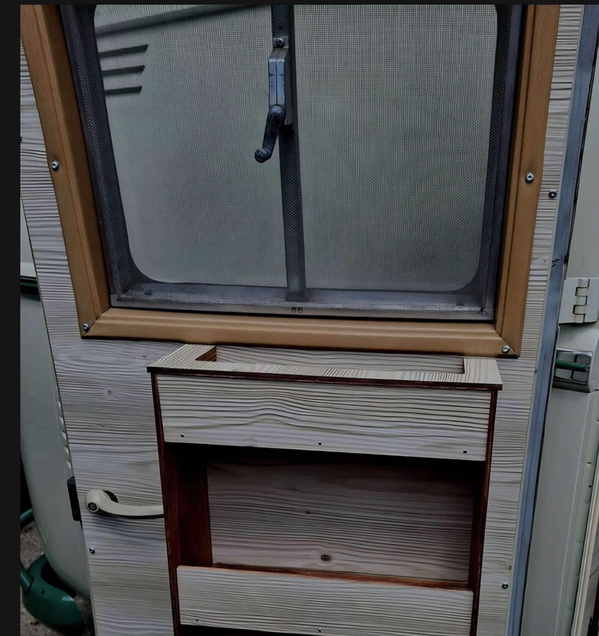

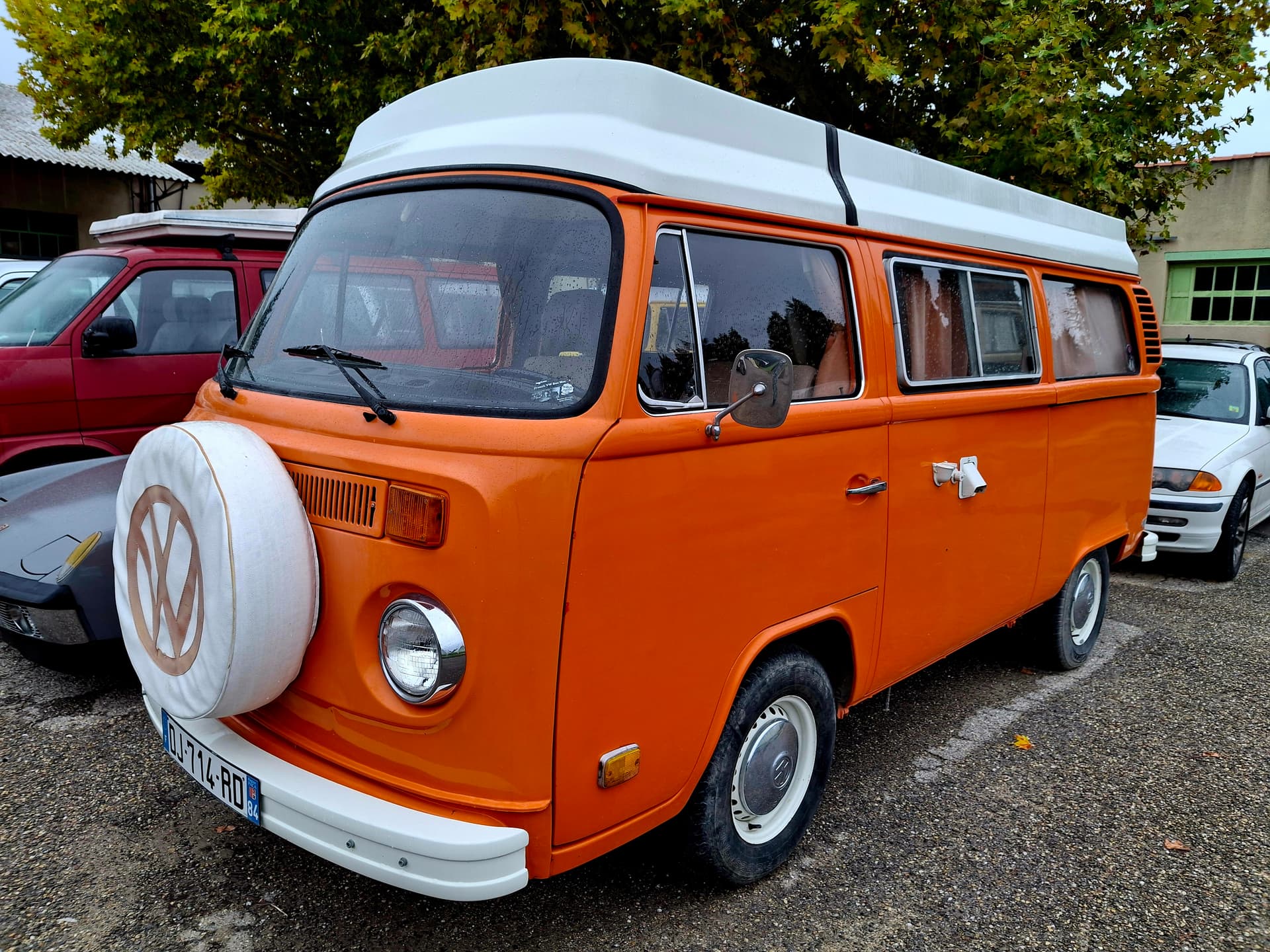

je suis curieux d’en savoir plus sur la vitre jalousie specifique qui est posée sur la porte laterale ;
je voudrais savoir si les poignées qui actionne les vitre sont positionnées au centre ou a l’extremitée du cadre
ainsi que comment sont elles ?
merci beaucoup
Oui vraiment magnifique, il ne reste plus qu’à lui trouver un petit nom et comme il est en restauration depuis…. je propose

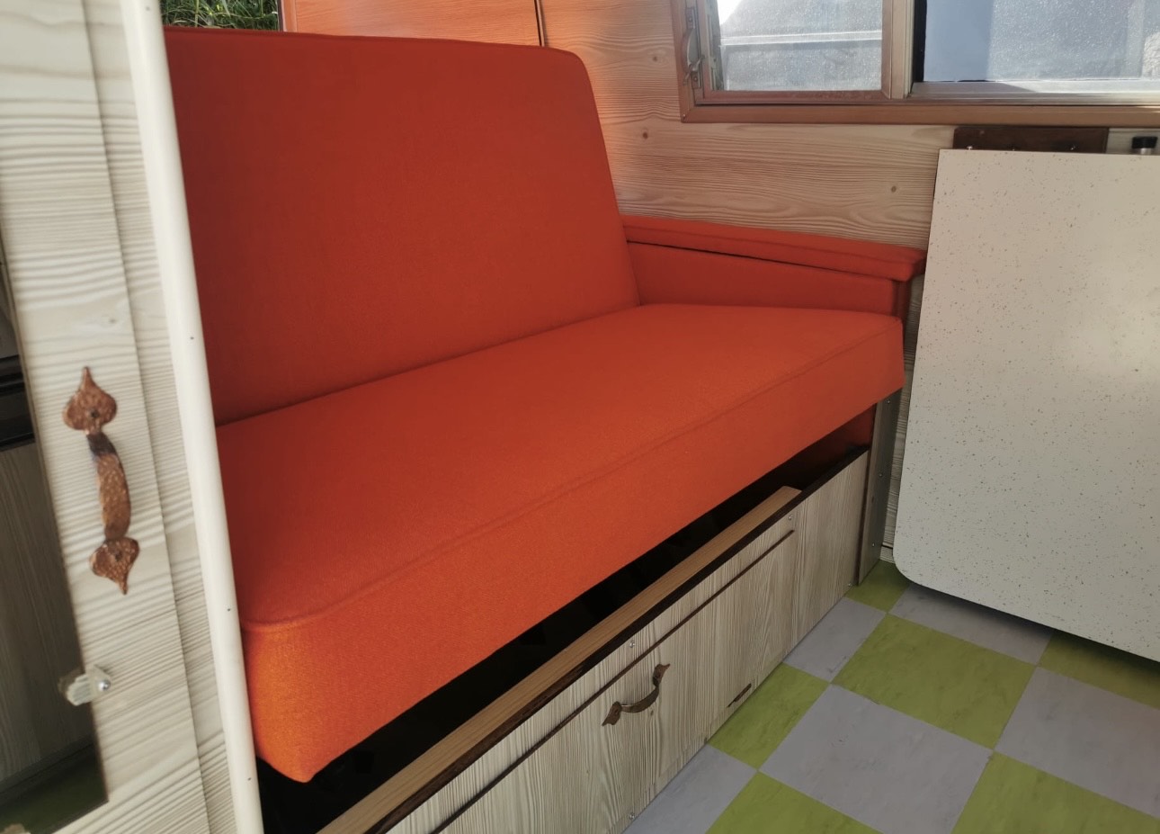

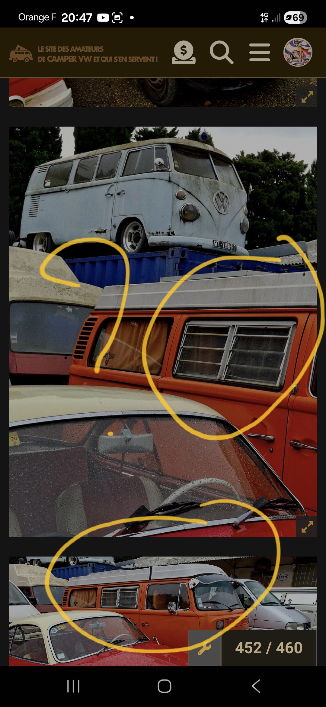

Bonjour @Rénato_De_la_Cale capture écran de la photo prise il y a quelques mois. Plus haut dans ce post tu vois des photos avant restauration, et après. Manivelle au centre. Les mêmes que celles des EZ campers.
Je parlais du riviera orange T2b
Si je ne me trompe pas ce sont des jalousies qui étaient sur les combi devon sur le orange
Ou ce sont de vitre devon .
Mais ce que je veux savoir c’est comment et qu’elle modèle a été posé sur la porte latérale.
Car il me semble que ce n’est pas possible avec la poignée .
Désolée, je ne suis plus aux Charettes. :melting_face:
Mais est-ce celui-là? Parce que c’est un Westy à priori.
La prochaine fois qu’on ira aux Charettes on te prendra cela en photo, ou @plof ou un autre membre du forum. Si le combi est toujours là. :smiling_face_with_sunglasses::orange_heart:
