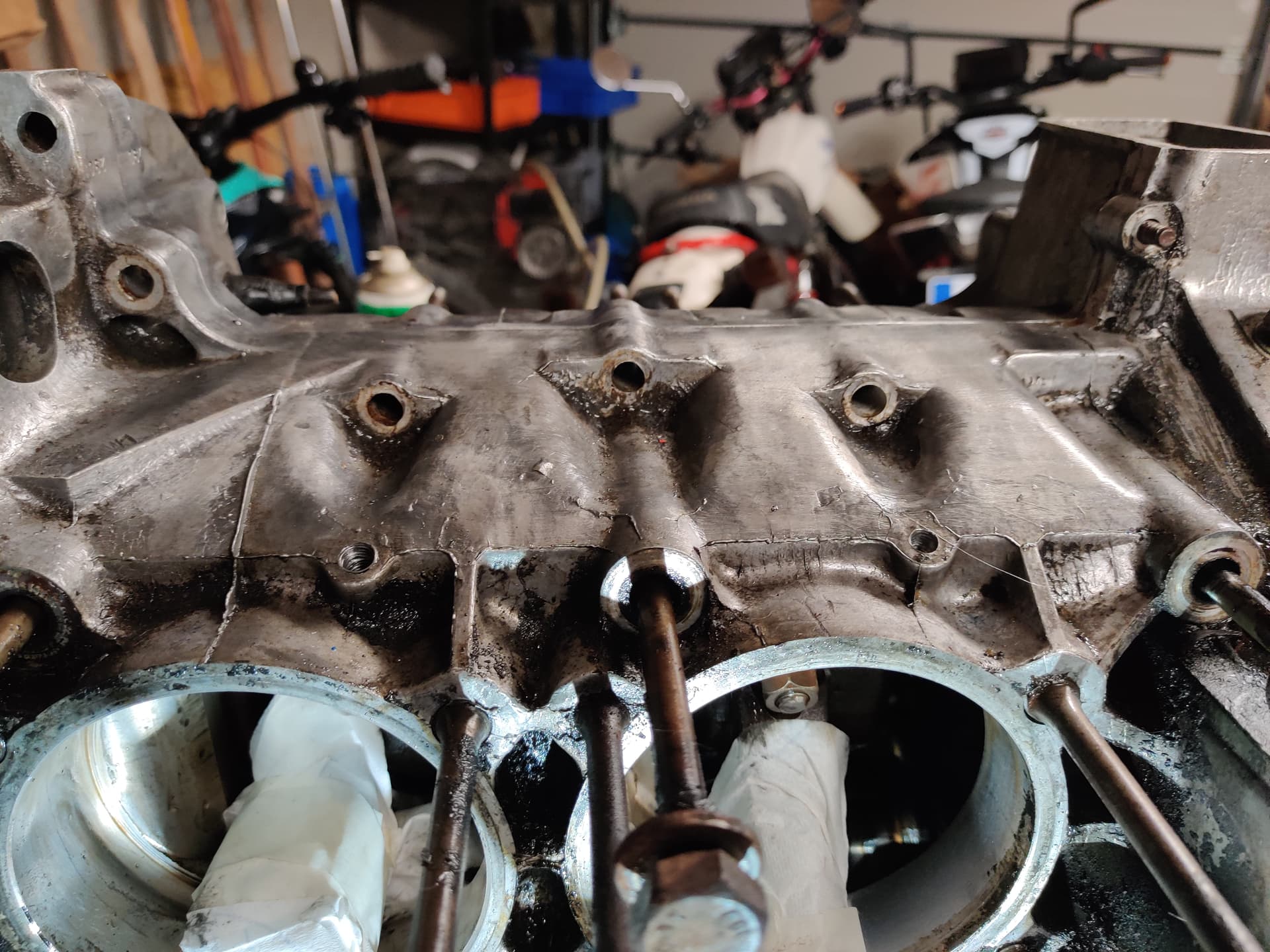

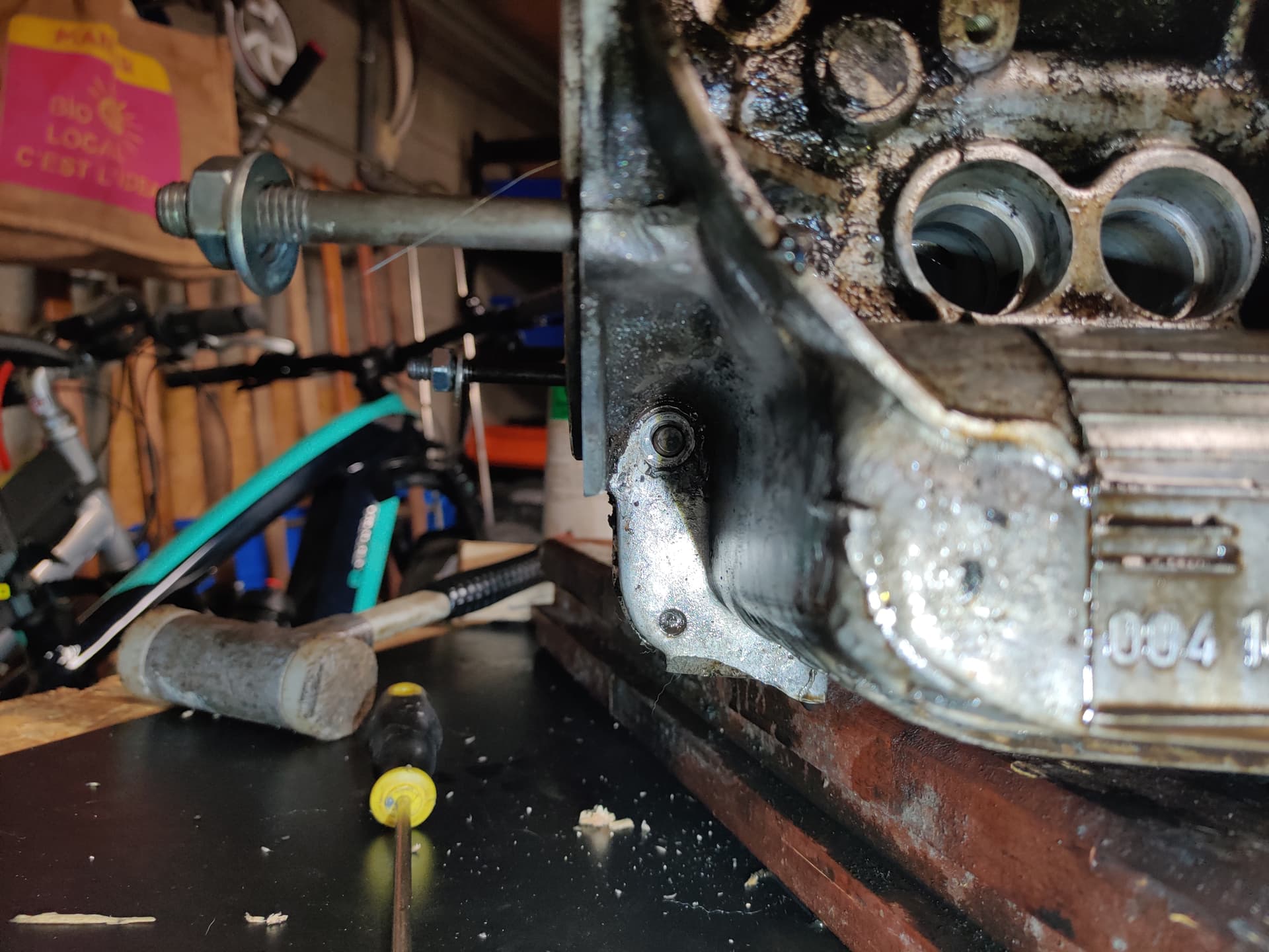

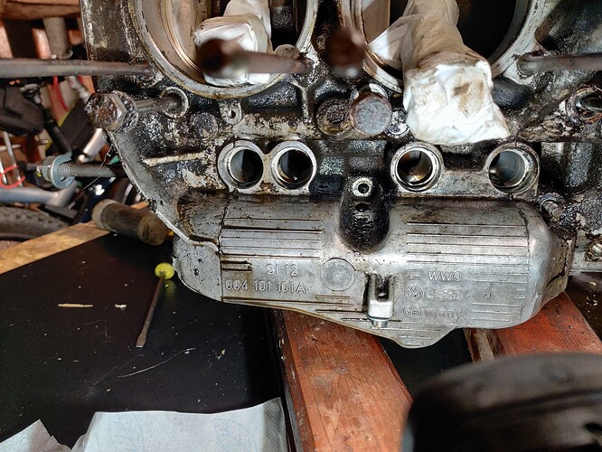

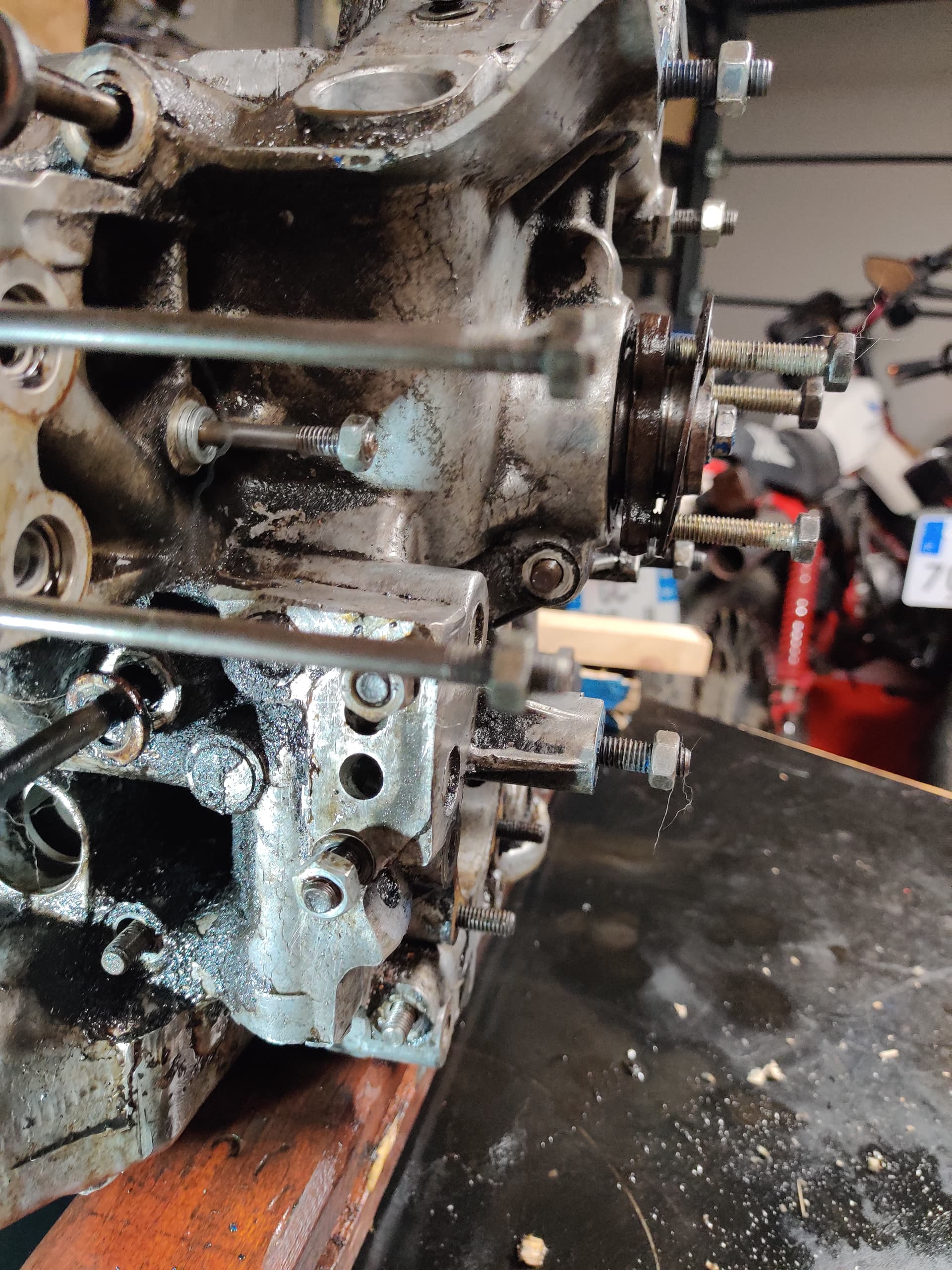

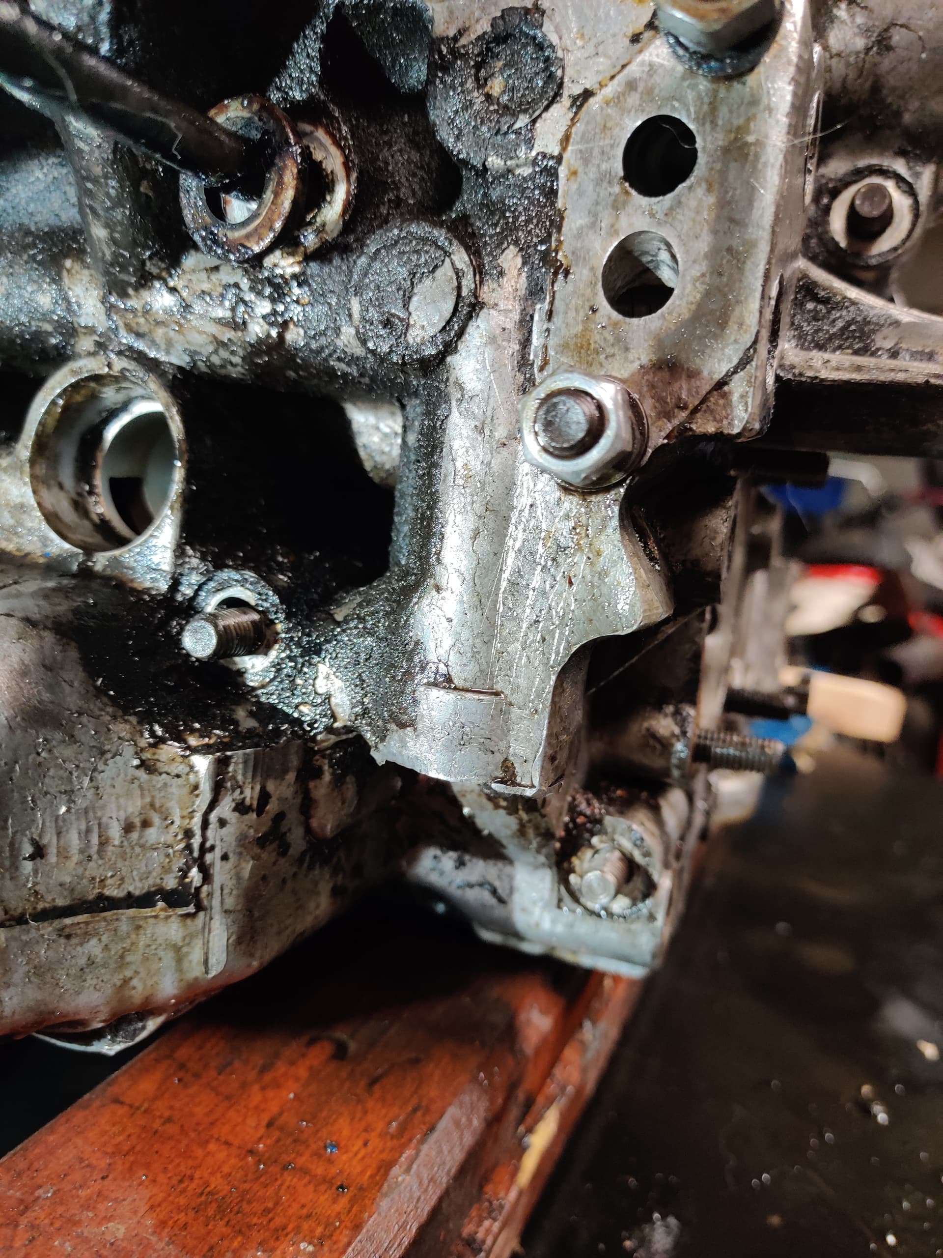

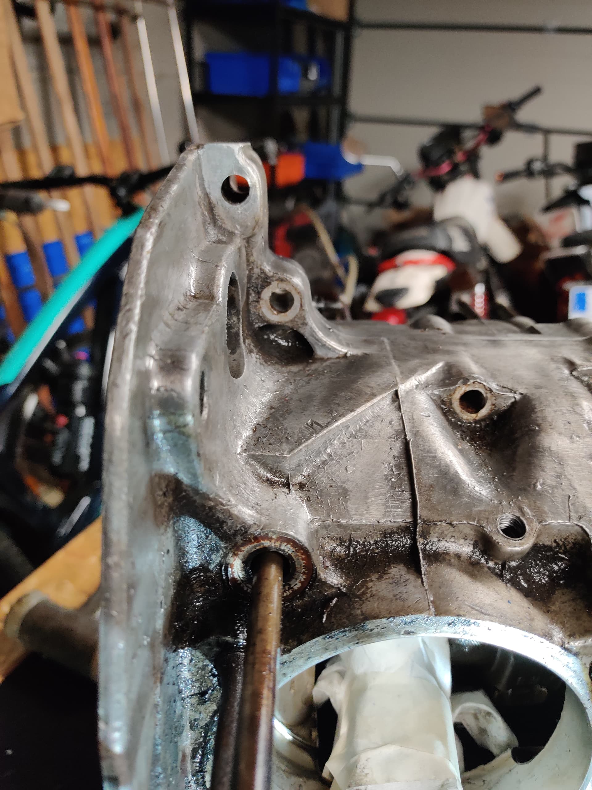

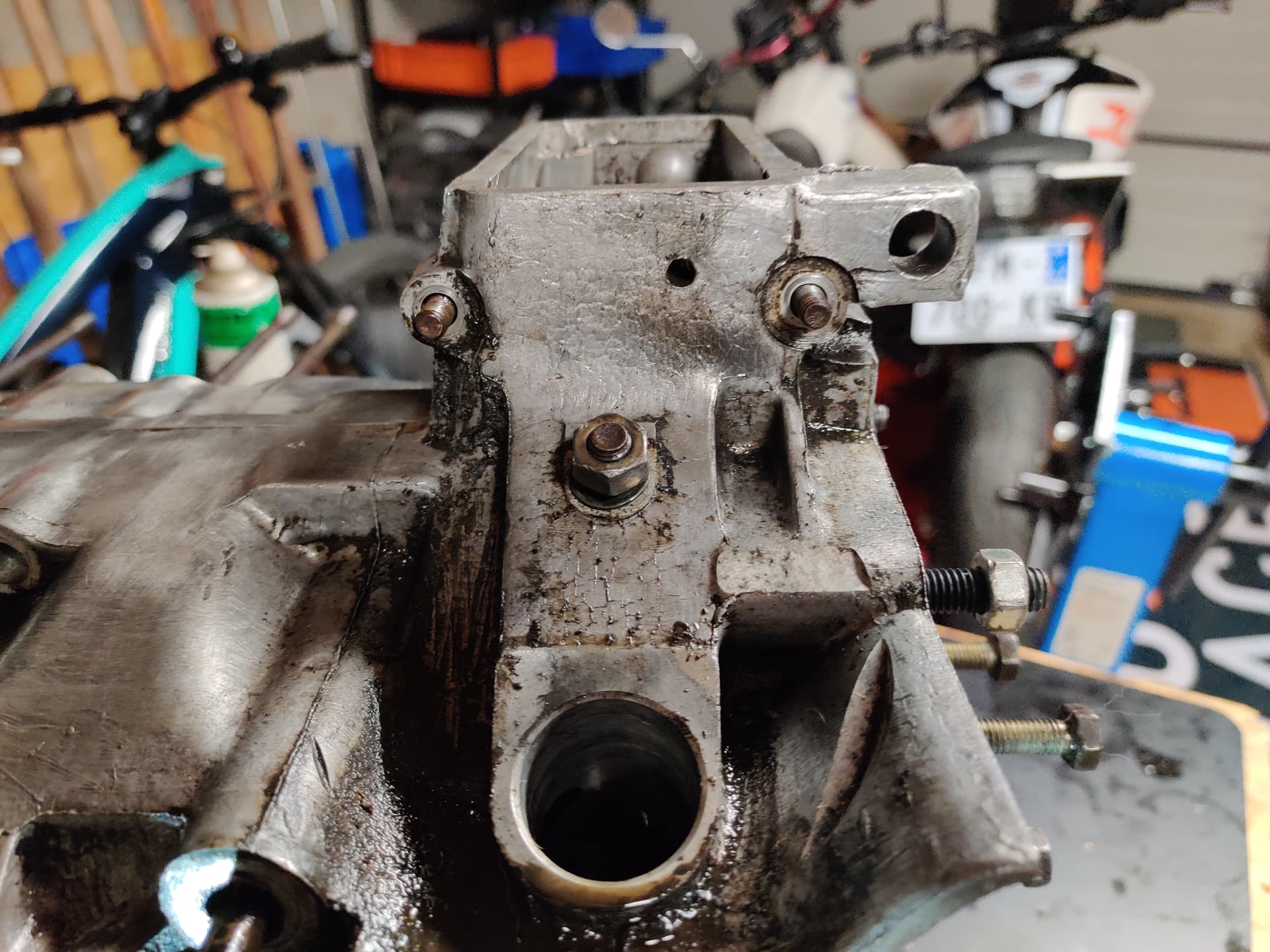

Split dit "Smarties"
Oui j’ai bien vu…

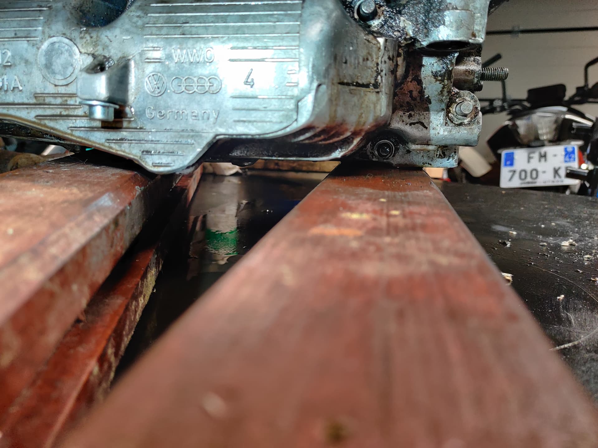

Je tape avec maillet et ou cale en bois.
Niveau allumette je suis bon…
Je vais y arriver !
Maillet.

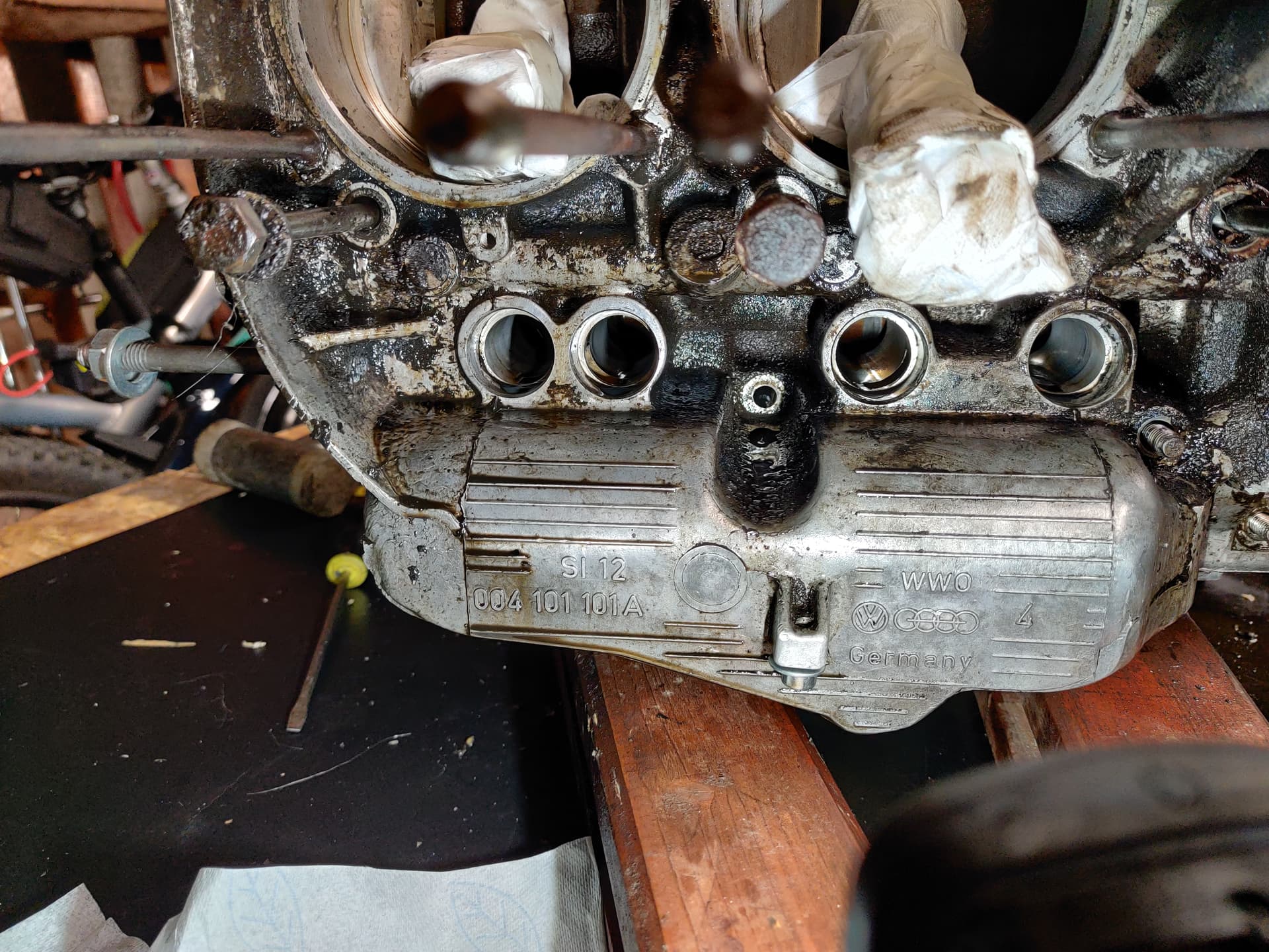

T’as bien viré la vis cachée au fond du trou au milieu entre les cylindres coté conducteur ?:thinking:
Je pense que oui
Joli projet pour bien débuter l’année :wink:
Je vais suivre cela de près :face_with_monocle:
Bonne mécanique.

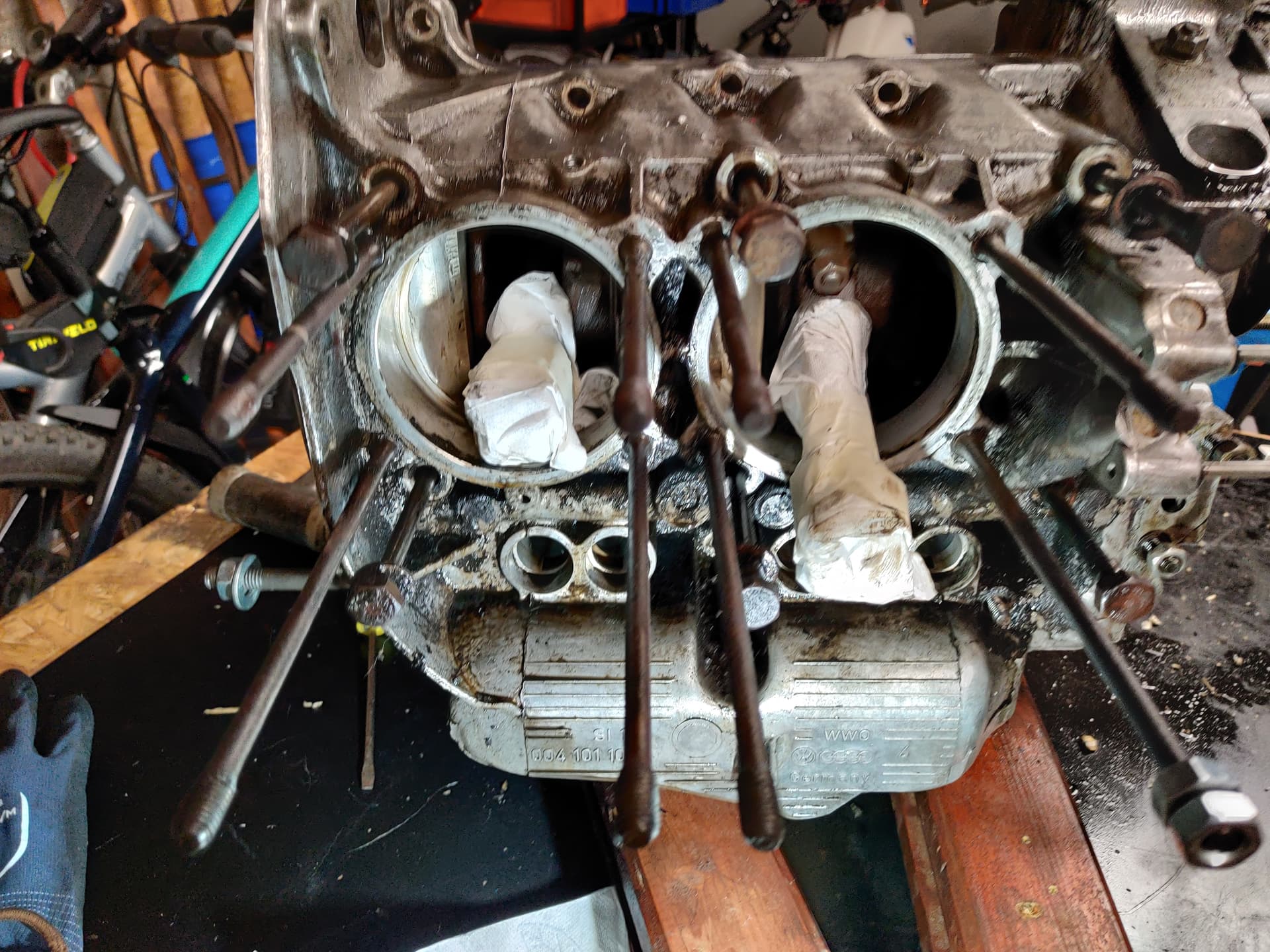

Hello,
ça y est le bloc est ouvert
Le palier central est resté sur chaque demi carter et est métallique.
Tous les paliers et coussinets sont des vw
alors j’ai a peine commencé les métrologies.
Au niveau de vilo, les cotes semblent OK
A première vue, les cotes sont de 59,97, 59,98.
J’ai l’impression que je suis au mini mais ca doit le faire.
Demain, je nettoie tout et referme le carter.
je démonterai aussi les bielles pour le contrôle des manetons.

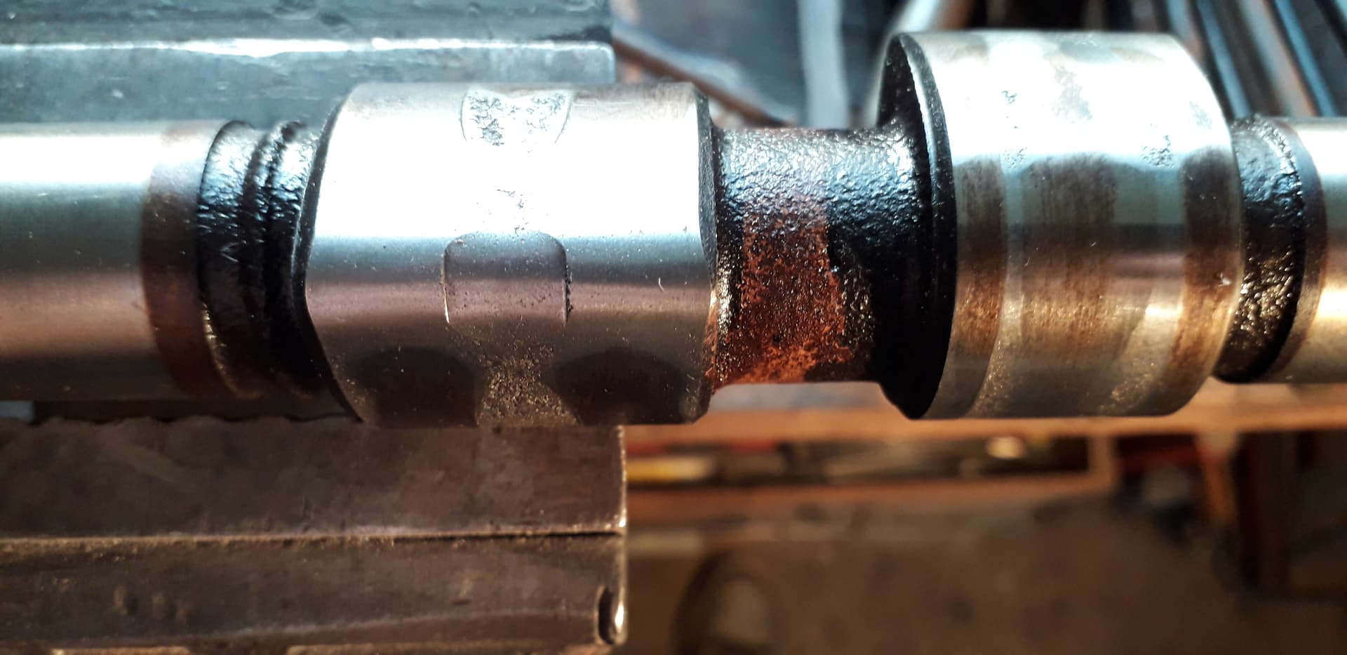

par contre l’arbre à cames est… :hot_face:
Il a du se passer des trucs pas catholiques à un moment.
Ça me rappelle des souvenirs d’un type 4 que j’ai refait il y a quelques années.
Lol :rofl:
C’est ça un arbre à came martelé ?
Bon de toute manière il devrait être remplacé.
Oui, il y avait des zones anti dérapantes sur les cames :crazy_face:

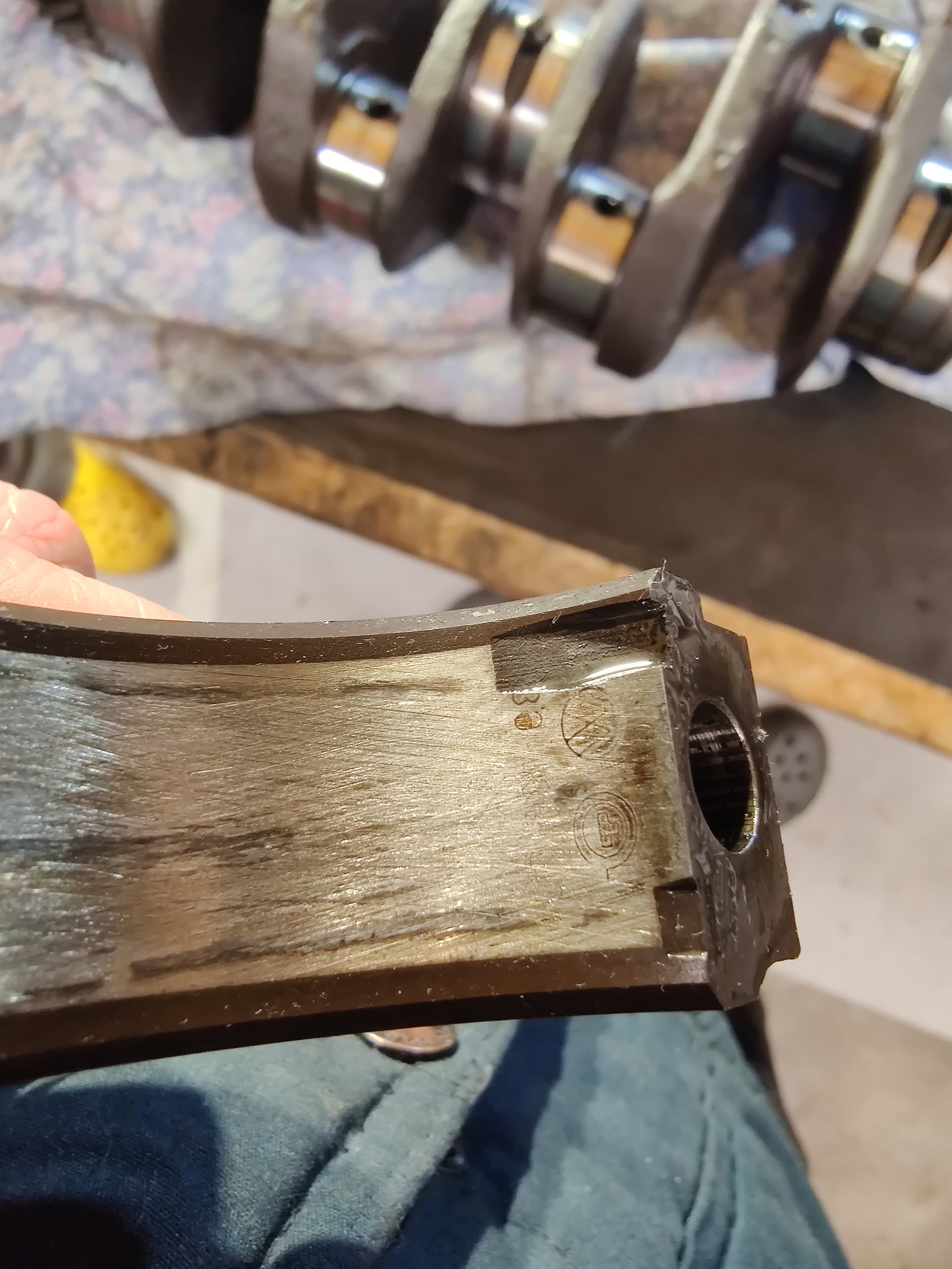

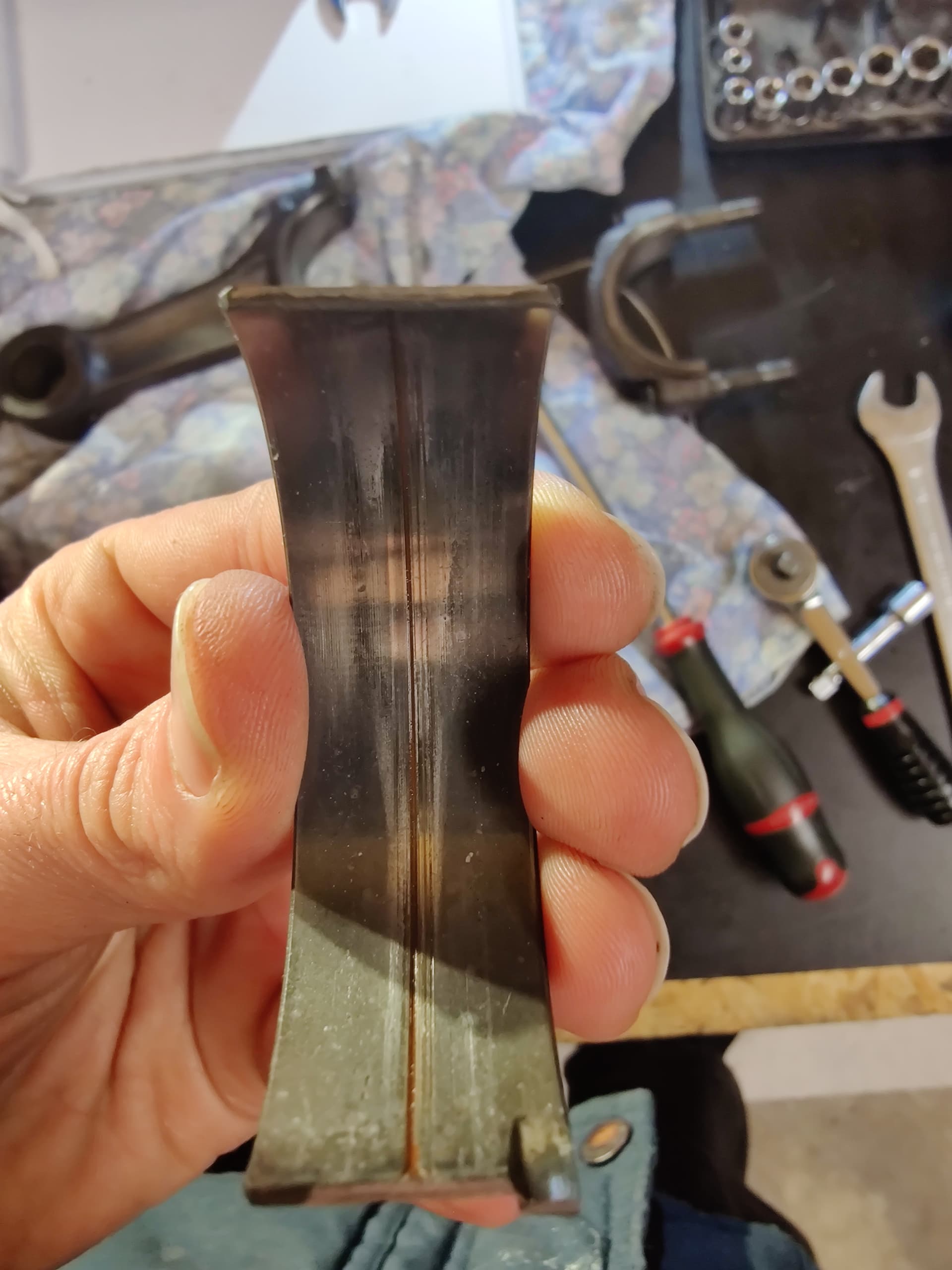

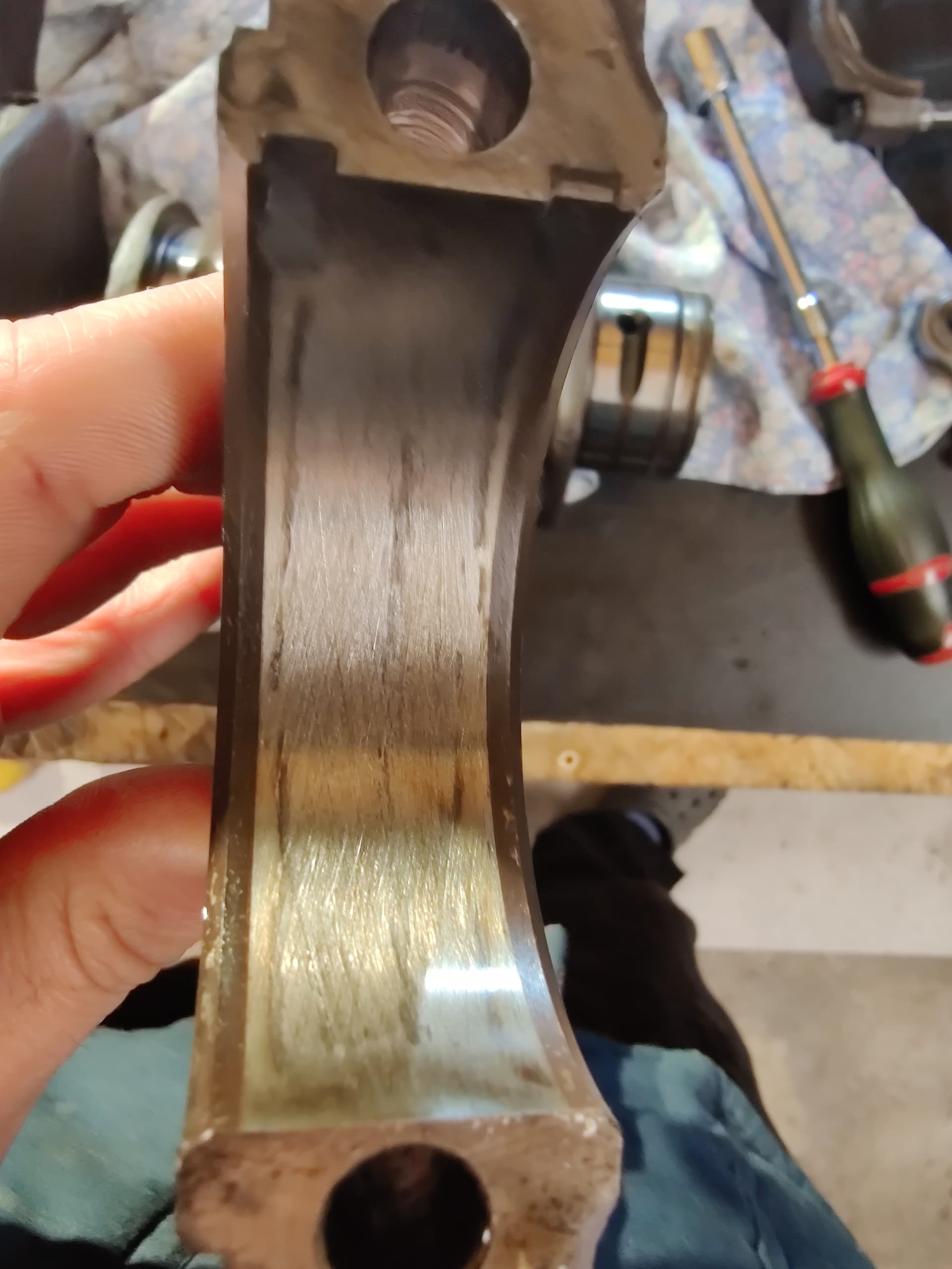

Le vilo est pas super jojo
Un coussinet est bien rincé et le vilo a une marque qui accroche à l’ongle

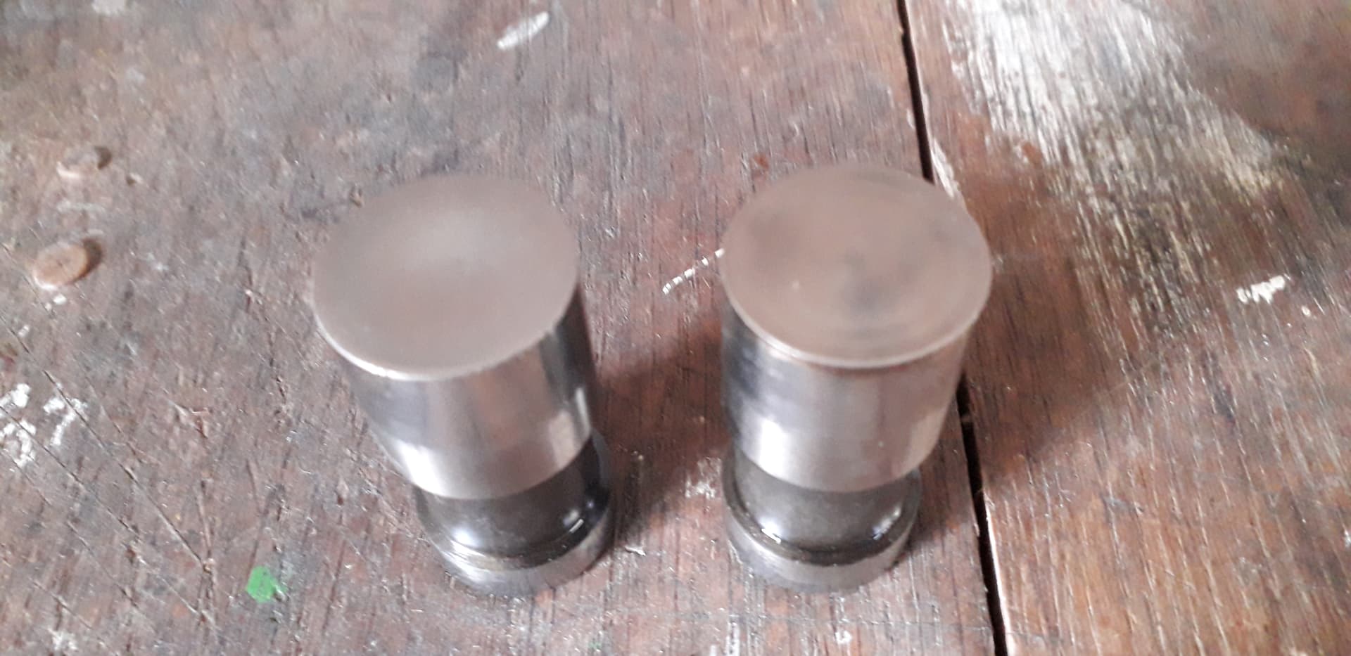

Cotes des logements de poussoirs
24,015 \ 24,021 \ 24,012 \ 24,015 \ 24,012 \ 24,020 \ 24,028 \ 24,020

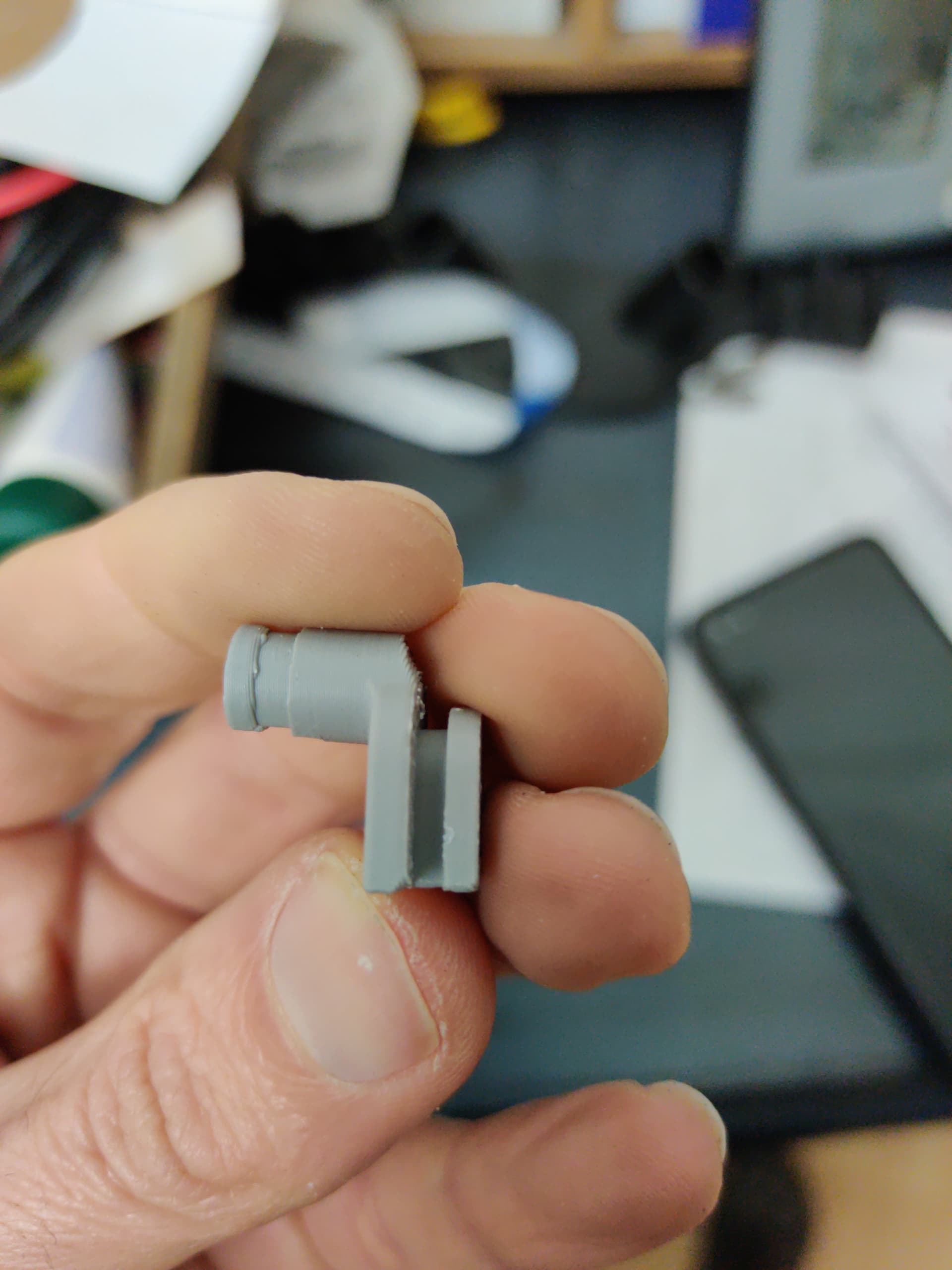

Aujourd’hui impression de ces petites choses…
Des fusées décalées made by Fredo Vintage…
Alors on pose mini Smarties

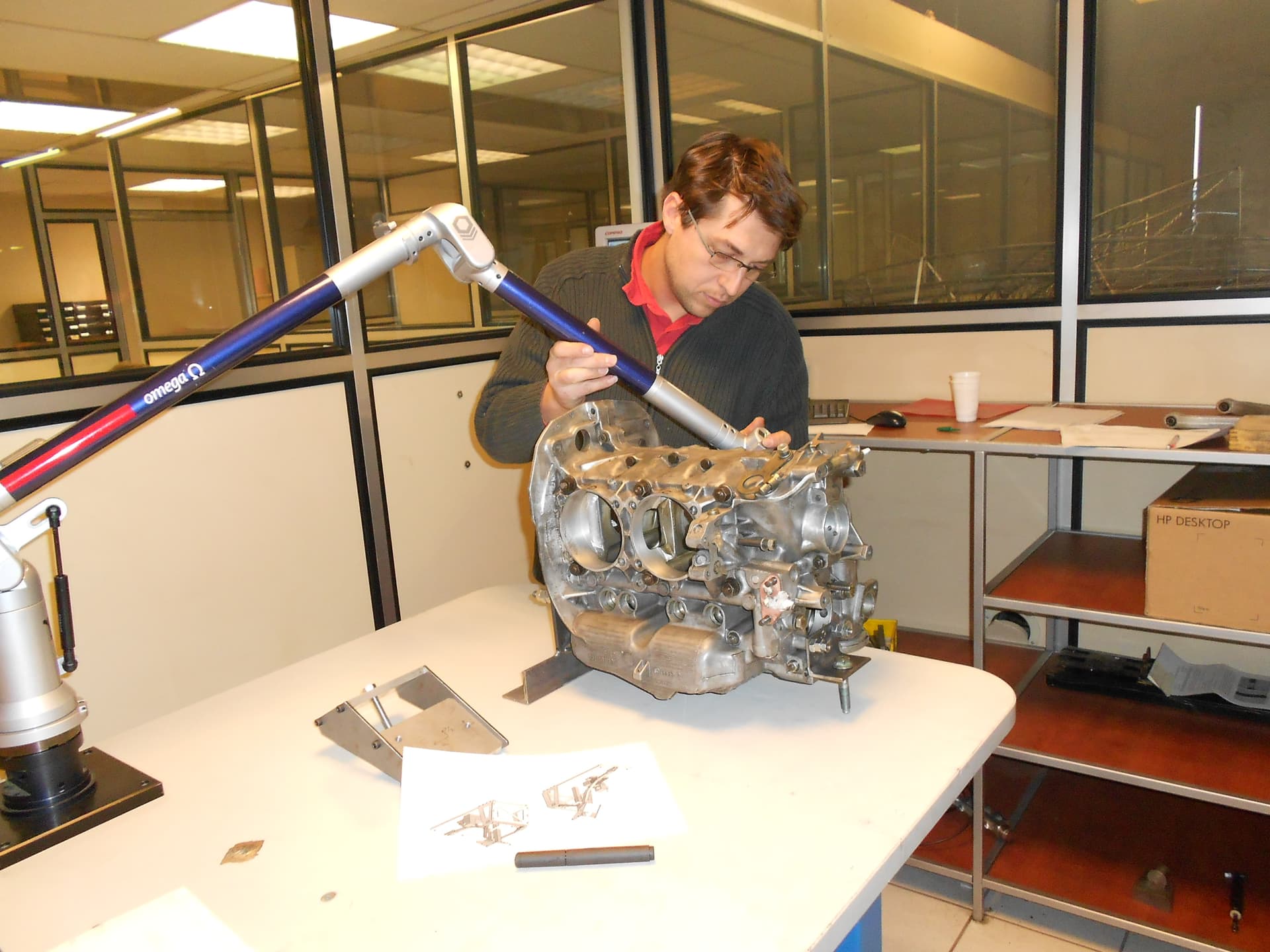

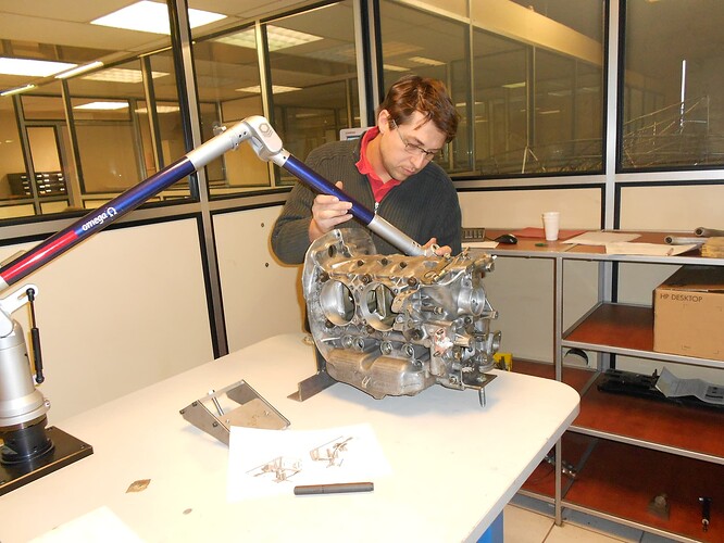

Pour revenir à des sujets plus sérieux, mon bloc est de nouveau en métro… :switzerland:
Mon premier collègue n’avait pas réussi à me prendre les lignes d’arbre…
Il devait me passer des alésometres mais ils sont jamais venus… Zai Zai Zai
Résultat ce soir
T’as pas un bras romer ?
comme tout le monde ? :thinking:

Hello,
les nouvelles du jour … :disappointed_relieved:
le bloc est pas super en forme.
Les paliers ont été mesurés sur deux cercles différents.
