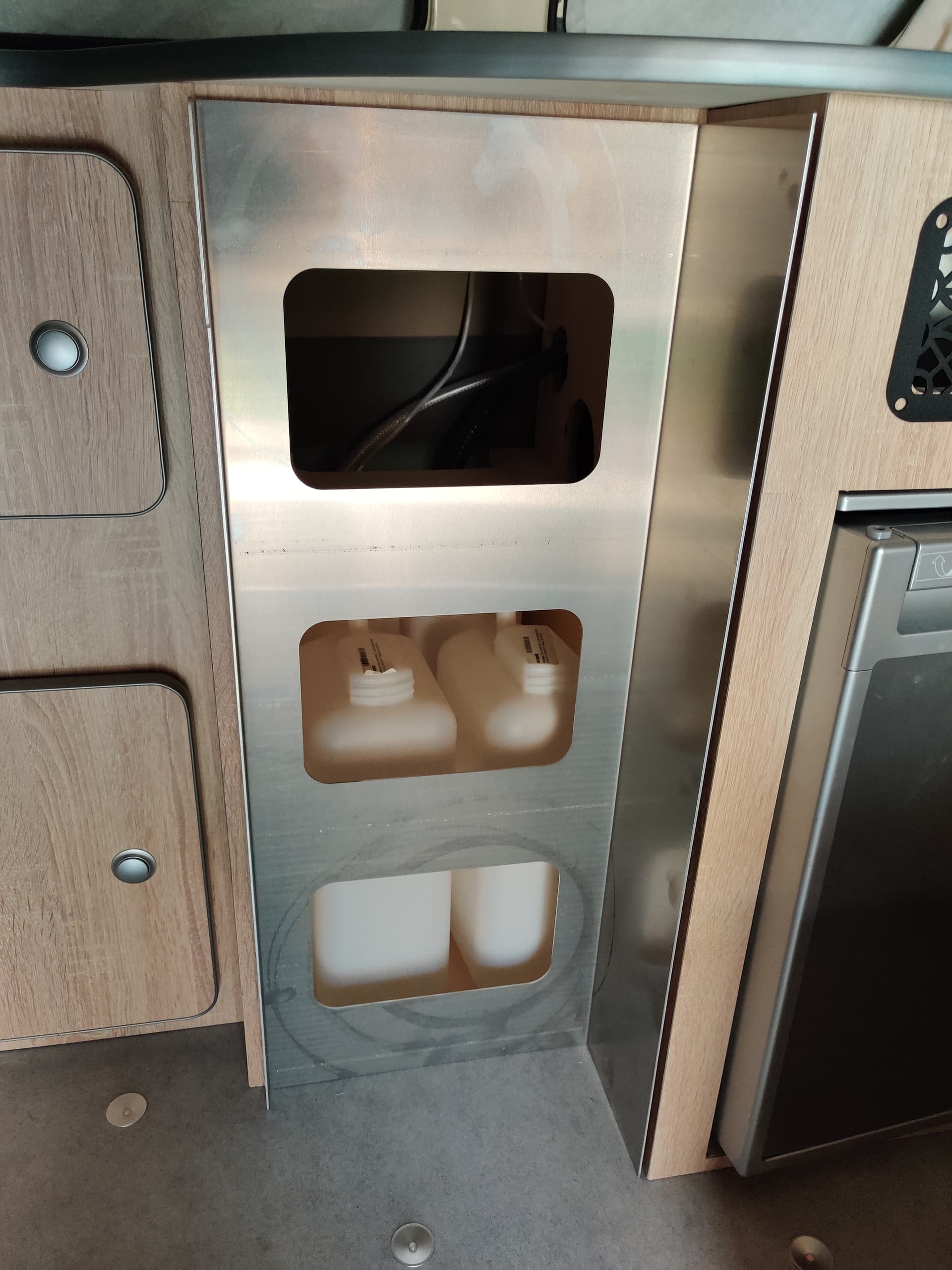

Petit essai de la structure de la future porte de l’aménagement
Finalement la poignée va changer de place mais c’est pas mal
