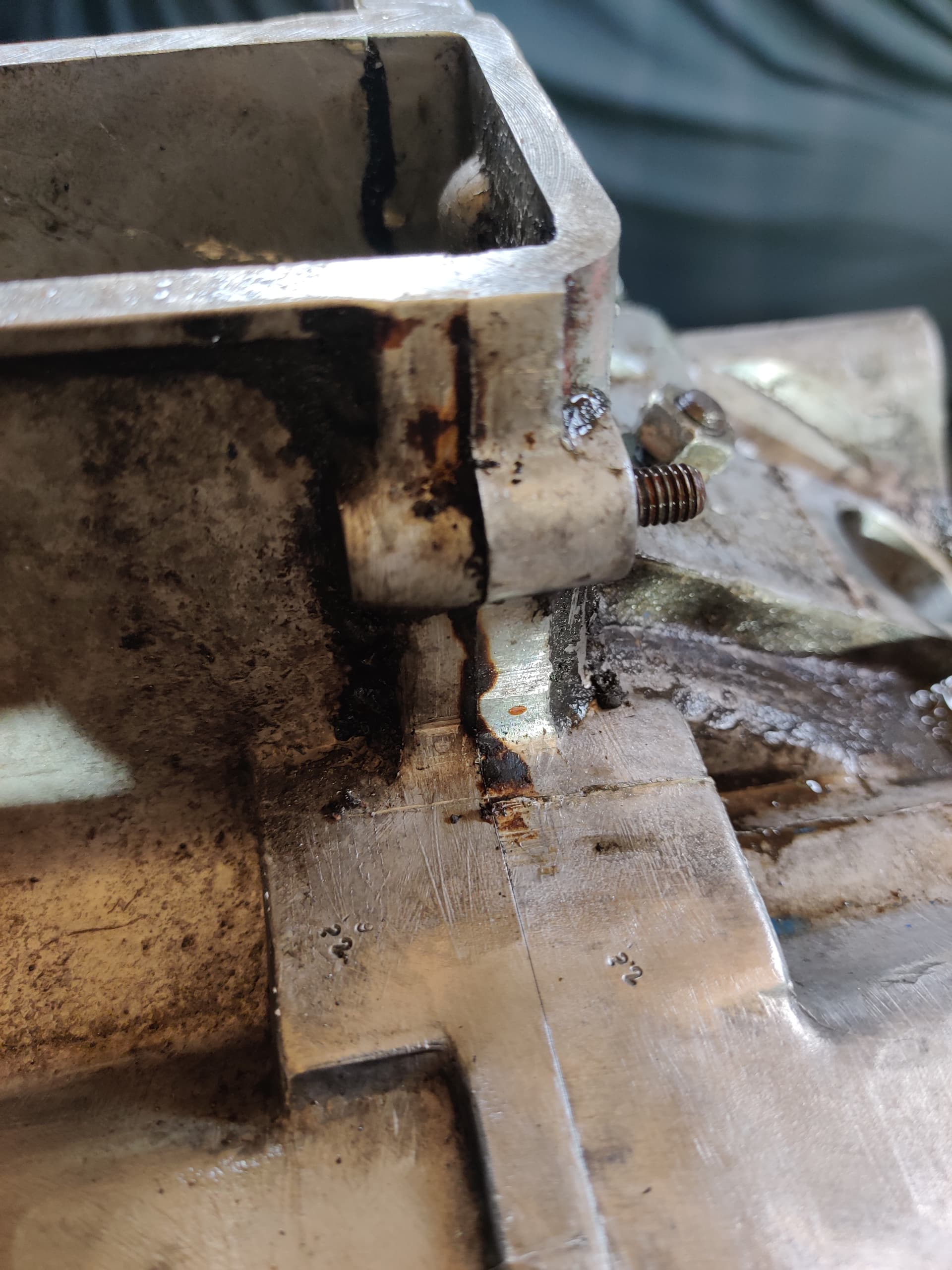

J’ai voulu démonter la plaque qui obstrue le trou de la pompe à essence mis les vis sont des deux type différents et elles sont foirées et bloquées…
j’ai égalemnt voulu enlever le capot de la pompe à huile mias pour le moment il est bloqué aussi.

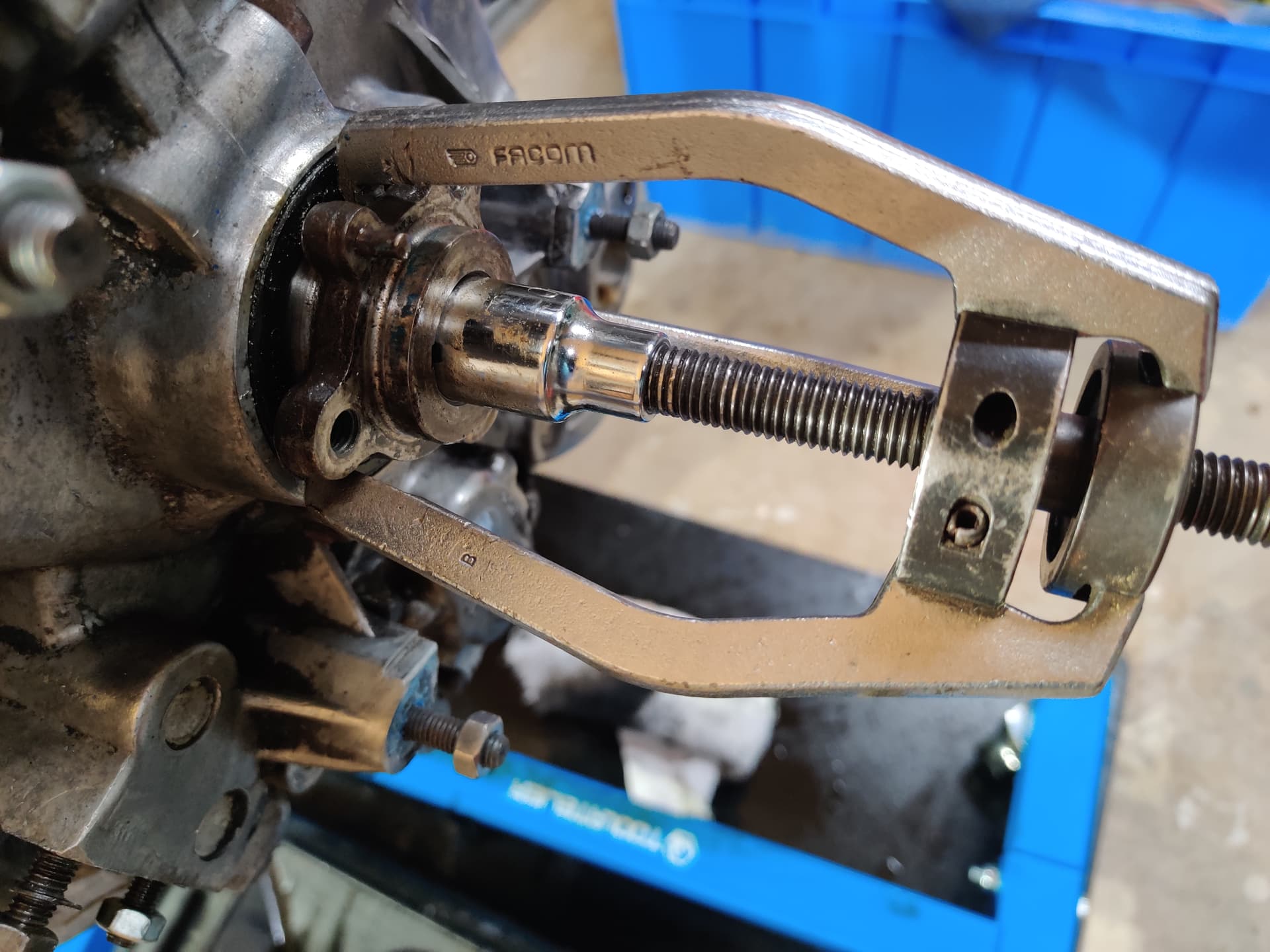

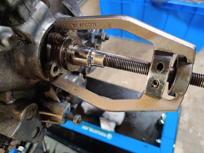

Tout comme papi le support de poulie fait de la résistance.
Je suis avec l’arrache moyeu et le chalumeau mais pour l’instant rien ne bouge
Bon bah… certaines fois il faut avoir vaincu…
le support de poulie est toujours en place.

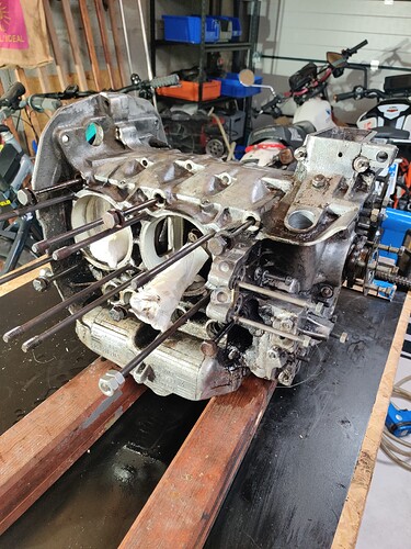

J’ai enlevé toutes les vis du bloc…
J’ai vérifié 3 fois et suivi le vw tech à la lettre . Ça ne bouge pas pour le moment.
Fait taper avec un maillet.
Y a des carrés qui dépassent prévu à cet effet.
