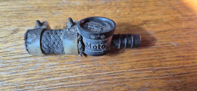

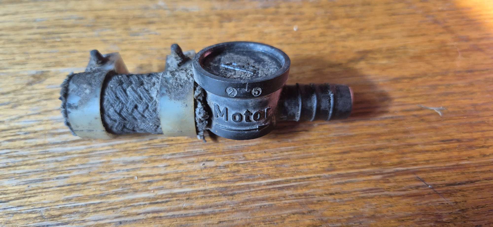

Bon j’ai démonté le clapet anti retour ( voir photo) après l’avoir testé l’a r circule dans le sens master vac vers moteur mais pas moteur vers master vac donc je pense qu’il est OK, par contre je vais changer tout les raccords , il y a aussi après le clapet direction le master vac un bout de raccord avec une toute petite durite qui par vers le bas et qui est bouchéepar une vis .Concernant la durite fournie
dans le kit elle est en 13 mm interieur et celle du clapet 15 mm donc ca devrait être bon normalement, je pense vraiment a une prise d’air au niveau du T que j’ai mis .

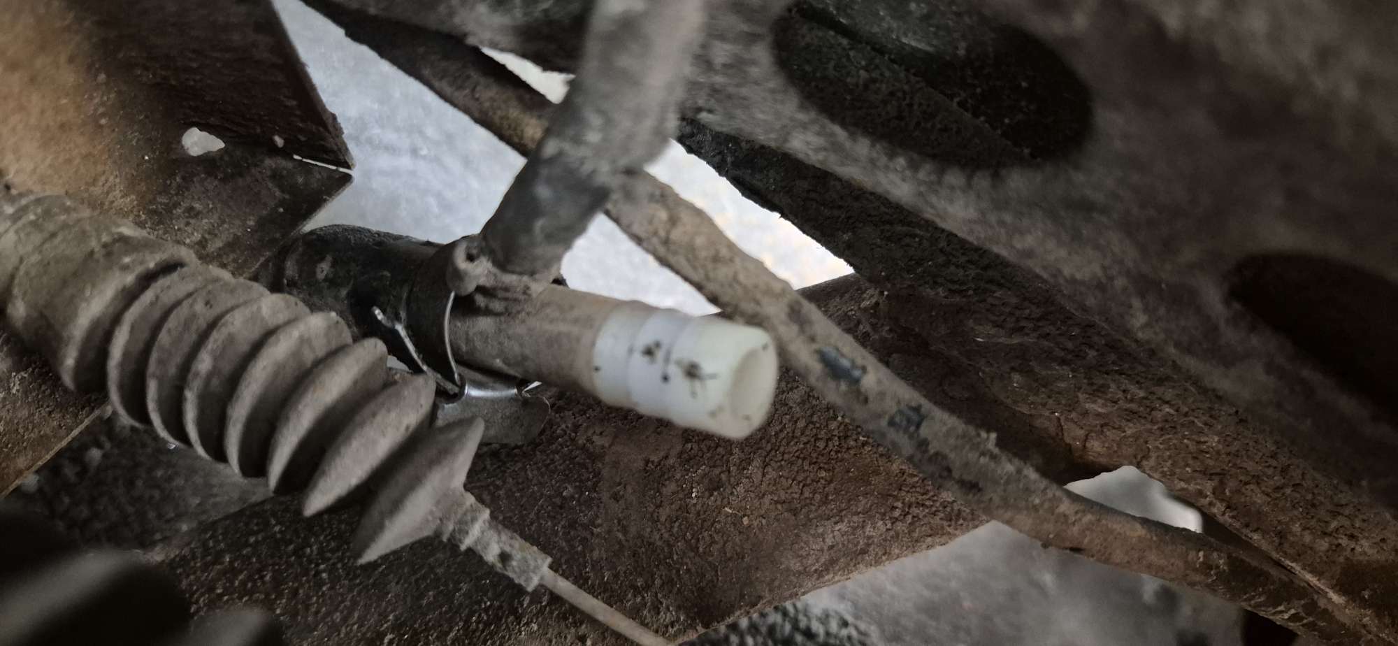

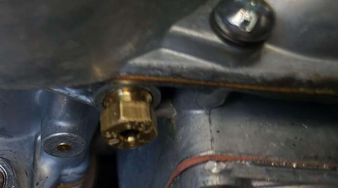

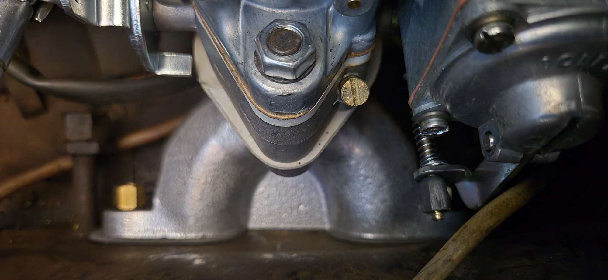

La vis de richesse c’est bien celle-là (photo 2 )
La deuxième plus haut c’est pour la synchronisation (photo 1)
La première photo c’est le gicleur de ralenti et la deuxième, c’est bien la vis de richesse.

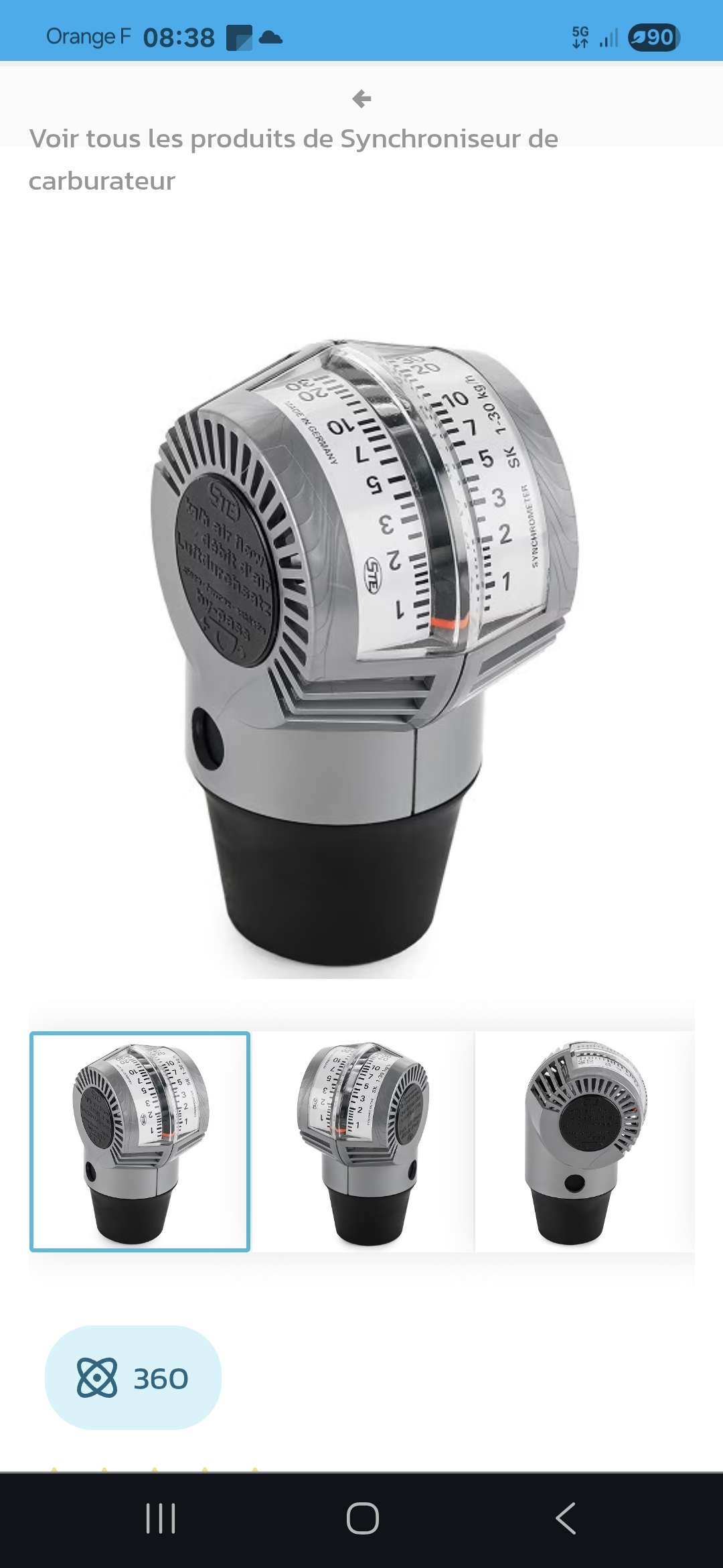

Il te faut cet adaptateur pour la synchro :
Ok , merci je vais essayer de trouver ça

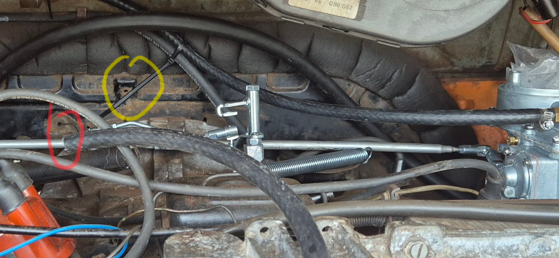

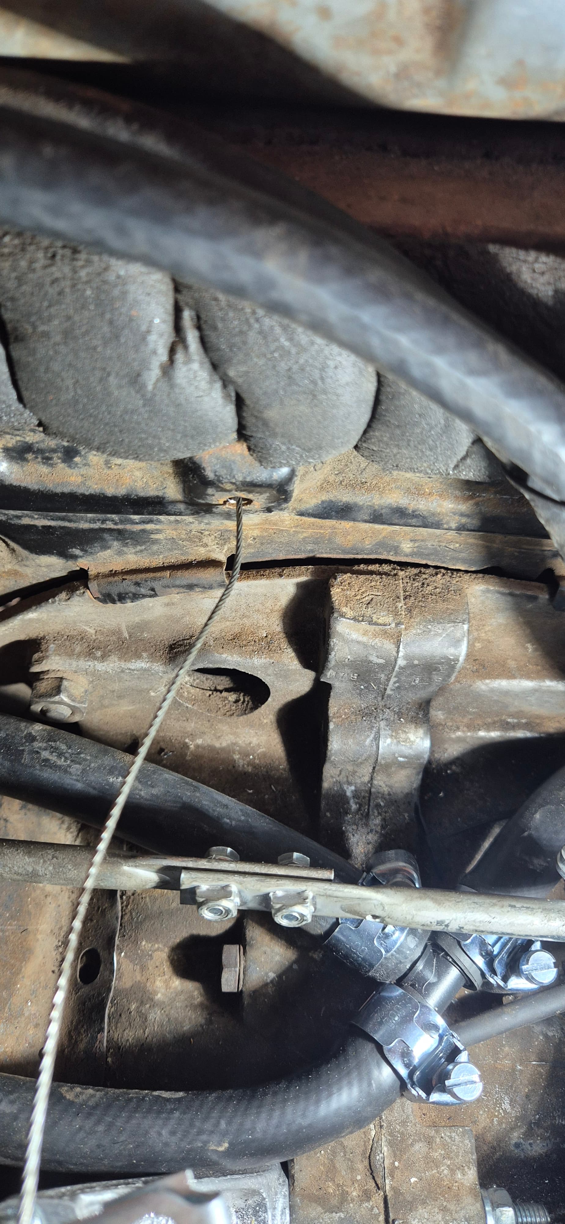

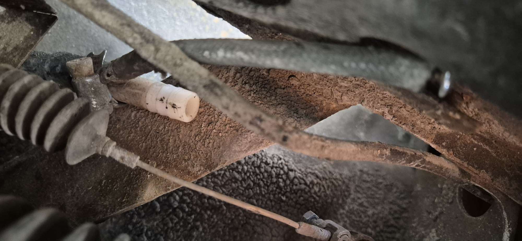

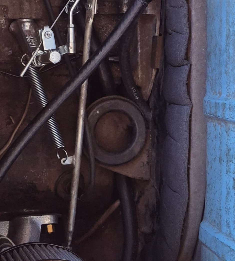

Bon maintenant j’ai un souci avec le câble d’accélérateur le mien passe par le trou entouré de rouge et du coup il n’actionne pas la tringlerie jusqu’au bout donc pas d’accélération optimum je voudrais le passer au niveau du trou entouré de jaune mais je n’y arrive pas. C’est dommage le moteur tourne bien sinon

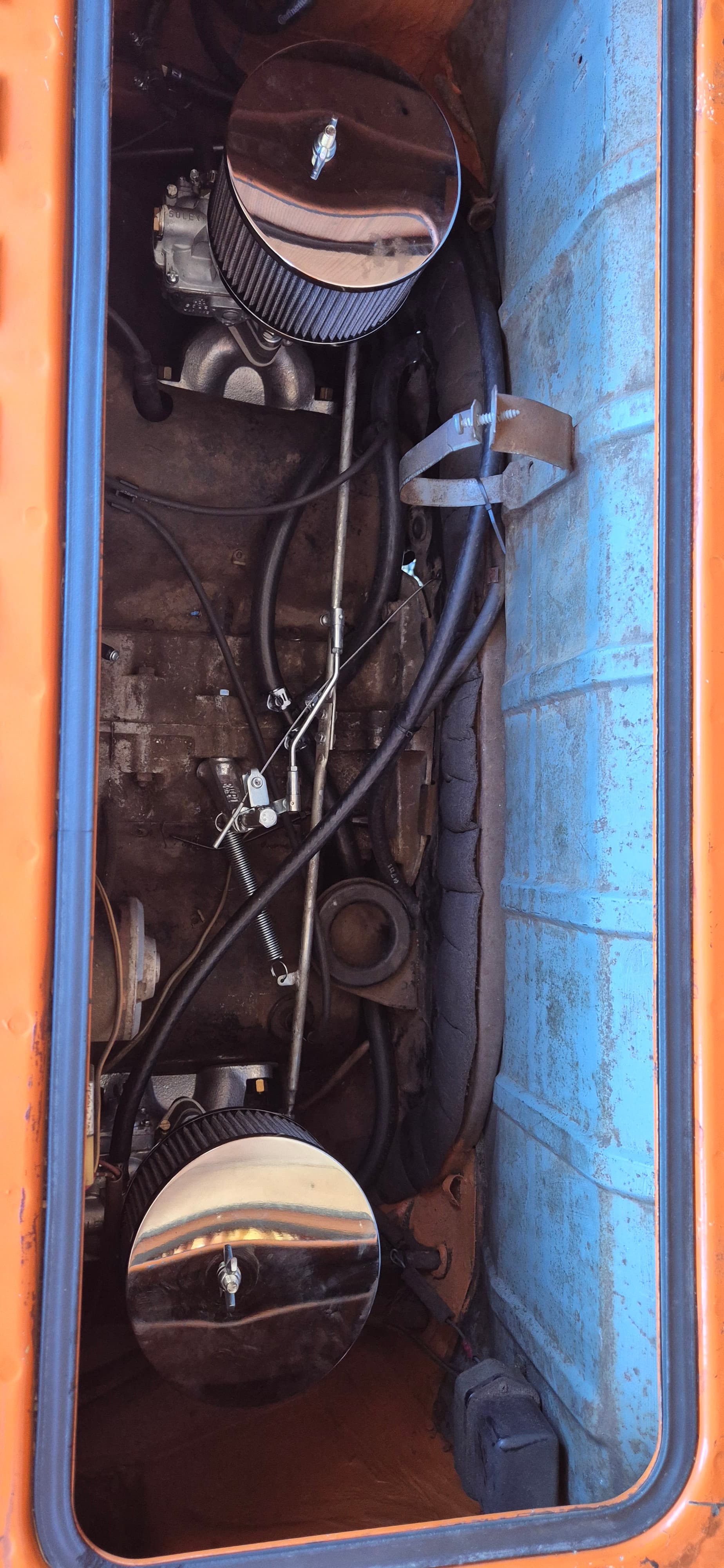

Tu as une vue d’ensemble de ton montage ?
C’est curieux on dirait que tes carbus son montés la cuve vers l’arrière au lieu de l’avant…
Sur les t1 le câble est plus centré d’origine.
J’ai réussi à mettre le câble dans le trou plus au milieu du moteur c’est beaucoup mieux
C’est bien ce qu’il me semblait, si tu inverses tes carbus ou plutôt si tu les mets dans le bon sens, les cuves seront dirigées vers l’avant, du coup le pivo de la tringlerie passe à gauche et il est aligné avec le câble. De plus la tringlerie se retrouvant à l’arrière, les biellettes ne croisent plus le câble.
Petit conseil en passant, bouche moi ce trou sur la droite, c’est l’arrivée d’air chaud pour le filtre à air d’origine. :wink:
Donc il faut que je les changent de sens ? Cest a dire celui de gauche passe a droite ? J’avoue j’ai suivi la notice bêtement
Ok je faire ca rapidement
La j’avoue ne plus rien y comprendre, si j’inverse les carburateurs du coup la tringlerie ne peux plus fonctionner car le sens de rotation des papillons est a l’envers
As-tu bien retourné également le pivot de la tringlerie, ainsi que le sens du bras où se fixe le câble ?
Sinon il faut que tu changes sur les carbus le sens des pièces sur lesquelles sont fixées les biellettes de commande. La piece qui est en bout de l’axe de papillon, celon si elle est dirigé vers le haut ou le bas.
Oui j’avais bien retourné le bras et le pivot , si on tire sur le câble ça fait aller la tringlerie vers la droite donc l’ axe des papillons ne peut pas être actionné, j’ai bien inversé la partie sur cette axe ou viens se fixer les biellettes de la barre effectivement là ça fonctionnerait malheureusement cette fixation du coup ce retrouve plus bas que les tôles du moteur et la tige de la tringlerie ne passe plus
